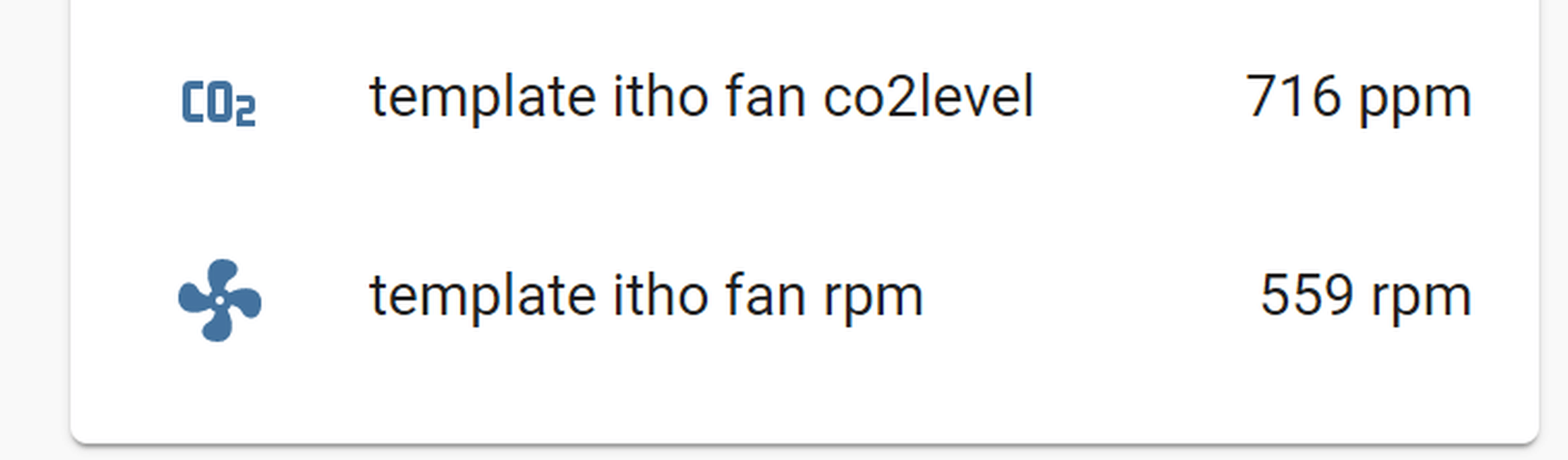

De add-on doet het bij mij nu ook. De ingebouwde CO2-meter van Itho er opgeprikt en de gegevens krijg ik mooi in de web-interface te zien.
Via MQTT verbindt hij met mijn Home Assistant, en de fan control, temperatuur en vochtigheid geeft hij netjes weer (automatisch via discovery).
Ik heb in configuration.yaml gespeeld en nu kan ik ook de PPMW (CO2) uitlezen.
sensor:
 - platform: mqtt
   state_topic: "itho/ithostatus"
   value_template: "{{ value_json.ppmw }}"
   device_class: "carbon_dioxide"
   unique_id: "ppmw"
Dit had ik ingevuld. Ik ben eigenlijk nog een complete newbie in HA, dus het was nogal trial en error. Ik weet niet eens precies wat alle regels doen.

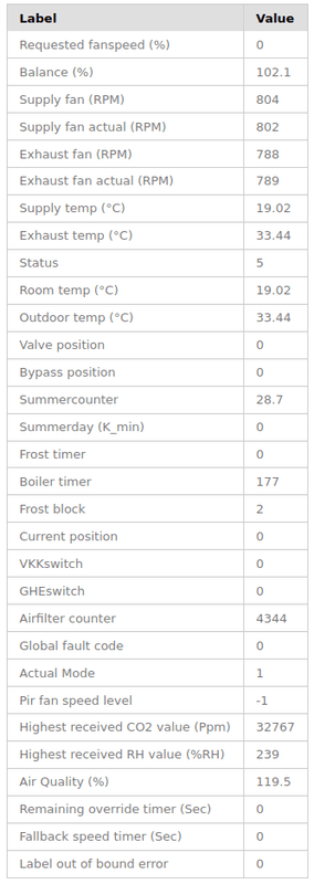

Kan iemand me helpen hoe ik ook de gegevens omtrent de snelheid van de fan in HA krijg?
Dit is wat de API me geeft:
{"temp":24.2,"hum":35.1,"ppmw":6696,"Speed status":30.5,"Internal fault":0,"Frost cycle":0,"Filter dirty":0,"AirQuality (%)":200,"AirQbased on":64,"CO2level (ppm)":566,"Indoorhumidity (%)":35,"Outdoorhumidity (%)":"not available","Exhausttemp (°C)":"not available","SupplyTemp (°C)":"not available","IndoorTemp (°C)":"not available","OutdoorTemp (°C)":"not available","SpeedCap":63488,"BypassPos (%)":"not available","FanInfo":"auto","ExhFanSpeed (%)":30,"InFanSpeed (%)":0,"RemainingTime (min)":0,"PostHeat (%)":"not available","PreHeat (%)":"not available","InFlow (l sec)":"not available","ExhFlow (l sec)":"not available","Ventilation setpoint (%)":-1,"Fan setpoint (rpm)":1007,"Fan speed (rpm)":1013,"Error":0,"Selection":7,"Startup counter":52,"Total operation (hours)":1589,"Absence (min)":0,"Highest CO2 concentration (ppm)":566,"Highest RH concentration (%)":35,"RelativeHumidity":35.13,"Temperature":24.17}
Ik wilde proberen om Fan Speed (rpm) in HA weer te geven, maar dat is me nog niet gelukt. Kan iemand me een tip geven? Ik had gehoopt dat door 'ppmw' te vervangen door de omschrijving van de fan speed, dat het dan zou werken, maar dat doet niks. Zal ongetwijfeld aan mijn matige skills liggen hoor.
Paar andere vragen:
Klopt het dat de twee 'Highest'-waarden die bijna als laatste genoemd worden, niet specifiek de hoogste waarden zijn? Ze zijn hier altijd hetzelfde als de gewone temp- en hum-waarden.
Zijn ppmw en ppm aan elkaar gekoppeld of zijn het verschillende sensoren?
Wat is AirQuality? Hij staat hier altijd op 200%. :P

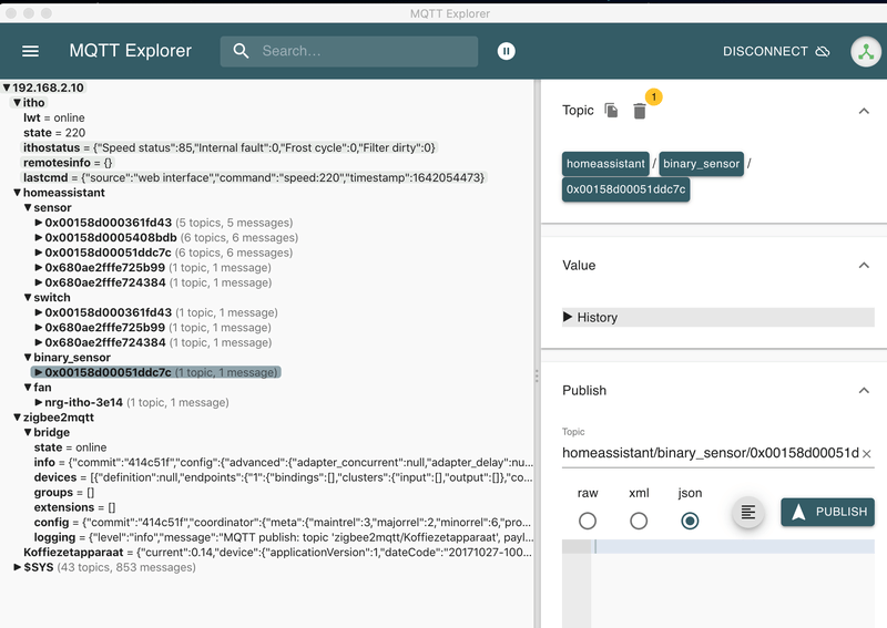

Ik heb hem nu ook werkend op mn Itho CVE ecofan, via de webinterface werkt alles perfect alleen in home assistant krijg ik alleen de opties aan en uit (die overigens geen reactie geeft).
Afbeeldingslocatie: https://tweakers.net/i/QQgW9gzr5E7-QS17kEkhsq2oLgo=/full-fit-in/4000x4000/filters:no_upscale():fill(white):strip_exif()/f/image/mXGiofLMdJzY9ZmJ0l0PN0fx.png?f=user_large
In mijn Zigbee2MQTT web interface zie ik hem overigens ook niet staan

  • soganta
  • Laatst online: 19:46
willemd schreef op vrijdag 7 januari 2022 @ 20:52:
YAML:
sensor:
 - platform: mqtt
   unique_id: "ppmw"
Er zijn twee manieren om ze in Home Assistant te krijgen. De eerste, zoals je zelf doet door een MQTT sensor toe te voegen, maar ik doe het door een template sensor toe te voegen. Waarom? Dan hoef ik HA niet te restarten als ik een nieuwe sensor toevoeg of iets wijzig. In principe heeft de fan entiteit alles wat je wilt weten als attribute. In je configuration.yaml voeg je dan template sensors toe met als state de attribute die je wilt tracken:
YAML:
template:
  - sensor:
    - unique_id: itho_fan_CO2level
      state_class: measurement
      device_class: carbon_dioxide
      unit_of_measurement: "ppm"
      state: "{{state_attr('fan.nrg_itho_44b8_fan', 'CO2level (ppm)')}}"
  - sensor:
    - unique_id: itho_fan_rpm
      icon: mdi:fan
      unit_of_measurement: "rpm"
      state: "{{state_attr('fan.nrg_itho_44b8_fan', 'Fan speed (rpm)')}}"
Dan bij Configuration > Settings > Server Controls > YAML configuration reloading > Template Entities.
En dan verschijnen ze als volgt in HA:
Afbeeldingslocatie: https://tweakers.net/i/0LlXN0rBF5ht4onLuZenKXMJ0-A=/full-fit-in/4000x4000/filters:no_upscale():fill(white):strip_exif()/f/image/QIRmUypQxiicNPMhNiau4sJZ.png?f=user_large

  • HF5236
  • Laatst online: 21-08 09:18
Het lukt mij nog niet om de controller goed in Home Assistant te krijgen.
Als ik kijk in de mqtt explorer zie ik onderstaande, ik zie in home assistant alleen het fan deel (wat onder HA valt in de mqtt explorer). Ik zie niks van de controller terug in de webomgeving van MQTT
Afbeeldingslocatie: https://tweakers.net/i/jDJYuFQQPJvpPmXcK7Rlu_K08BE=/800x/filters:strip_exif()/f/image/xNqKqky5cE0ocRh8pYiLLd3p.png?f=fotoalbum_large
[ Voor 38% gewijzigd door HF5236 op 13-01-2022 13:01 ]

HF5236 schreef op donderdag 13 januari 2022 @ 13:01:
Jawel, dat zit gewoon onder Itho/ithostatus? (Bovenin)
  • HF5236
smesjz schreef op donderdag 13 januari 2022 @ 13:36:
Bedoel dat ik het niet op de mqtt pagina (192.xxx.xxx.x:8020) terug zie
  • arjenhiemstra
  • Laatst online: 21:20
HF5236 schreef op donderdag 13 januari 2022 @ 13:45:
Wat voor MQTT pagina is dat? (van welk stukje software want ik weet niet wat er draait op poort 8020)

  • HF5236
arjenhiemstra schreef op donderdag 13 januari 2022 @ 13:51:
Bedoel de MQTT frontend, zie dat ik hem op 8020 heb gezet omdat op 8080 al SABNZbd zit :o
https://www.zigbee2mqtt.i...nginx-proxy-configuration
  • smesjz
HF5236 schreef op donderdag 13 januari 2022 @ 14:00:
zigbee2mqtt heeft niks met Itho te maken, enige overeenkomst is dat ze messages naar een MQTT broker sturen.
  • HF5236
smesjz schreef op donderdag 13 januari 2022 @ 14:09:
Aha, dat verklaart een hoop, weer wat geleerd 8)7

n.buijtels schreef op zaterdag 15 januari 2022 @ 11:41:
Wil mijn Itho box (CVE-S ECO SP) nog niet gaan aansturen via domotica, maar wil graag de box nog wat beter af kunnen stellen als met de 2 ingebouwde potmeters.
Heb een losse RFT CO2 230V sensor waarop de box automatisch aangestuurd wordt (met de driestandenschakelaar op 2)
Heb nu met de potmeters de laagstand (stand 1) zo hoog mogelijk gezet om de middenstand (stand 2) zo hoog mogelijk de krijgen. De hoogstand (stand 3) heb ik niet vol open staan omdat dit behoorlijk veel afzuiging en lawaai geeft als hij op vol vermogen gaat op de ingebouwde vochtsensor.
Graag zou ik stand 1 wat lager zetten zonder dat deze de middenstand meeneemt.
Zou dit mogelijk zijn met de web interface van de add-on module?
In de handleiding kan ik dit niet goed terug vinden?
Welke instellingen kan ik allemaal via de web interface aanpassen?
Welke gemeten waarden kan ik via de web interface zien (ventilatiestand, temperatuur, luchtvochtigheid, co2)?
Kan hier iemand eventueel een screenshot van plaatsen?
Mogelijk dat ik in de toekomst het wel via domotica wil gaan aansturen maar mijn kennis en ervaring zit nu nog alleen op het vlak van Kaku IC-2000 waarbij dit toch niet mogelijk is.
Deze info is uit een CVE te halen:
Afbeeldingslocatie: https://tweakers.net/i/scqyaYCrFxUtf66vXkMV1XXtJrA=/x800/filters:strip_icc():strip_exif()/f/image/oi4Lexk4WRsCdiD7aC0sQeQ6.jpg?f=fotoalbum_large
Deze settings zijn aan te passen (eea hangt wel af van de firmware versie van de itho, dit is 1 van de latere modellen)
edit: is zie nu CVE-S ECO SP staan, zal ongeveer vergelijkbaar zijn, daar zijn twee firmware versies van die niet heel veel van elkaar verschillen.
Afbeeldingslocatie: https://tweakers.net/i/bjcev0b5gXN62bQd1rmRo0DZaXs=/x800/filters:strip_icc():strip_exif()/f/image/zKGow2aTanAsigDBXhVTZvio.jpg?f=fotoalbum_large
Afbeeldingslocatie: https://tweakers.net/i/9fHtKF8Gp8pdmwiZaiilbrCokNc=/x800/filters:strip_icc():strip_exif()/f/image/2jPyYjdgVHKvn7VGywX1IkgU.jpg?f=fotoalbum_large

Afbeeldingslocatie: https://tweakers.net/i/m2BATVPeIDYRwdauReqkCfNuaCs=/full-fit-in/4920x3264/filters:max_bytes(3145728):no_upscale():strip_icc():fill(white):strip_exif()/f/image/RDqtZX9ClRK51QoLZvN6j6Rg.jpg?f=user_large
Dit is de afstandbediening en volgens mij verbind je dit eigenlijk op de DemandFlow en niet op de HRU. Dat kwam ik pas achter toen ik de documentatie heb lopen doorspitsen. En ik heb de onderste 2 knoppen gebruikt om te resetten toen ik het heb aangemeld op de HRU.
De value van "Airfilter counter" op de HRU ging vervolgens op 0. En error melding op de HRU en DemandFlow zijn verdwenen.
Ik heb nooit begrepen hoe die itho dingen in elkaar zitten, je addons zijn echt goud om meer controle en begrip te krijgen op de installatie. Moet er nog 1 aanschaffen voor de warmtepomp.
Op de HRU 350, kan ik fan instelling low - med - high zetten.
Low = Actual Mode 1 = Fan Speed 0%
Med = Actual Mode 2 = Fan Speed 30%
High = Actual Mode 3 = Fan Speed 100%
Maar ik mis een andere optie via de addon.
Auto = Actual Mode 24

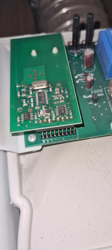

Ik heb toevallig gister het bordje binnen gekregen, c1101 op gesoldeerd en aangesloten, de webui en dergelijke werkt.
ik krijg alleen met geen mogelijkheid een remote aangesloten. Ik heb al gechecked in de setup en de c1101 is succesvol en nogmaals gechecked 868 hz is. De rf calibratie finished wel gewoon.
Ik heb debug 3 aangezet, helaas popt de debug niet op voor RF.
Waar kan ik de type nummer van de remotes checken, die ik heb komen overeen met het plaatje maar kan niet de cijfers 536-0124 terug vinden.
Dat was mijn vragen ronde, nog bedankt voor het geweldige product

Dutchone schreef op zondag 16 januari 2022 @ 12:15:
De RF calibrator is niet helemaal functioneel, die finished iig altijd en is geen garantie dat je cc1101 module goed werkt.
Heb je de cc1101 module zelf gesoldeerd?
Edit: de cijfers van de remote staat op een sticker die op de pcb van de remote zit geloof ik

arjenhiemstra schreef op zondag 16 januari 2022 @ 12:39:
Oke goed om te weten over de calibratie,
Ja ik heb de cc1101 module zelf er opgezet en in de logs staat dat hij succesvol is. Maar anders ga ik even met mijn multimeter kijken of de pads contact maken met de cc1101.
Of hij goed werkt weet je mar nooit met china plaatjes :)
Ik zal kijken of ik op de andere remote wat vind kwa sticker, helaas heeft vorige bewoner overal stickers vanaf zitten pulken...

Dutchone schreef op zondag 16 januari 2022 @ 14:30:
Als de log init succesvol is dan zijn de meeste pinnen goed (iig power, gnd en spi), check ff de GD0 of GD2 pin, dat is de interrupt pin. Als die niet goed aangesloten is dan zie je precies het gedrag dat je beschrijft.
  • Dutchone
  • Laatst online: 10-09 13:53
arjenhiemstra schreef op zondag 16 januari 2022 @ 16:43:
Klopt 2 pinnen waren niet goed aangesloten, beetje flux en een strijk met de bout en het was verholpen. Probleem zat dus achter het keyboard

  • gns1l
  • Registratie: Maart 2018
De bypass klep van onze HRU350 is af en toe de weg kwijt. De eerste keer was aan het begin van de herfst toen we weer moesten stoken en de HRU de bypass klep open deed. Na een power cycle startte de HRU weer keurig op en hield de bypass dicht. Daarvoor deed hij dit keurig alleen wanneer het binnen te warm was.
3 dagen geleden ging de bypass klep tegen de middag weer open tegen de middag. Na opnieuw opstarten was de bypass eerst dicht, maar aan het eind van de middag ging hij weer open. Dit gebeurde nog meerdere keren die dag. Ook de volgende ochtend stond hij weer in bypass. Na opnieuw opstarten bleef de HRU vervolgens naar behoren werken.
Bij de eerste keer bypass heb ik de non-CVE add-on module aangesloten en dat gaf het volgende plaatje:
Afbeeldingslocatie: https://tweakers.net/i/gqWd9tGLC1iioTIlXcks5PJZZRM=/x800/filters:strip_exif()/f/image/iaJvKt8Bhtm0Xg2jIGCyGnhD.png?f=fotoalbum_large
Wat opvalt is dat de Exhaust temperatuur niet klopt. Die zou in de HRU ongeveer 18-20°C moeten zijn. Dat de Supply temp ongeveer 9°C is kan kloppen. De 27°C Exhaust zeker niet. Die temperatuur is ook erg onstabiel en kan meer dan 5°C verspringen in twee opeenvolgende metingen.
Na opnieuw opstarten:
Afbeeldingslocatie: https://tweakers.net/i/k5cpneYxhzMjjQc2fa8GTQTpElk=/x800/filters:strip_exif()/f/image/qi2LOeI4nIqe7jlBrCSTQPMs.png?f=fotoalbum_large
Room en Outdoor temp lijken nu verwisseld tov de waardes in bypass.
Het volgende plaatje is met de ventilatoren op min. en vlak na opstarten na een pauze van 15 minuten waarin de HRU uit was.
Helaas durf ik de HRU niet meer op te starten met aangekoppelde non-CVE add-on module (geeft heel ongezonde geluiden in de HRU) en blijkt de HRU altijd met medium rpm op te starten ongeacht de stand van de perilex schakelaar!
Afbeeldingslocatie: https://tweakers.net/i/dVhI_ndM44uBpumDGr_sksgWcJE=/x800/filters:strip_exif()/f/image/WTQBIin59vkmi9zUsJuxvHb6.png?f=fotoalbum_large
Ik verwachtte ongeveer gelijke temperaturen te zien.
Het lijkt erop dat de Supply en Room temp redelijk kloppen (ook met de IR thermometer), maar dat de Exhaust en Outdoor temp onzin zijn.
Is de sensor kapot of is er een ander probleem?
Laat nrgitho-noncve-v2.3.5 bij andere HRU350 bezitters wel goede temperatuur waarden zien?
Het lijken maar twee temperatuur sensoren te zijn. Bij mij geeft er één altijd een vreemde waarde.
Het zou heel fijn zijn als de bypass met de non-CVE add-on uitgeschakeld zou kunnen worden.
  • itsjohan
  • Laatst online: 23:51
Er zitten maar twee sensoren in de hru 350 inderdaad. Hangen beiden direct voor de ventilatoren. Als je de warmtewisselaar er even uittrekt kun je ze zo zien zitten. De hele ventilator unit kun je er overigens ook zo uitschuiven, dan zou je kunnen beoordelen hoe makkelijk of lastig de sensor te vervangen is.

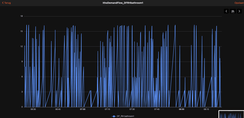

  • fishman
  • Laatst online: 17:07
@arjenhiemstra die virtual remotes zijn zeer welkom, gaaf!
Ander iets, mijn DemandFlow reageert al een hele tijd niet meer als ik ga douchen. De afzuiging gaat niet harder draaien, terwijl dat in het begin (3 jaar geleden) wel het geval was.
Sinds de module kan ik de RV sensor (lucht vochtigheid) uitlezen, en de sensor waarde schommelt altijd tussen de 60 en 70%. Ik heb gister de sensor even losgemaakt, schoongemaakt en teruggeplaatst en ineens gaf ie 80% aan, al een stuk dichter bij de 90% die we halen in de badkamer als de douche aanstaan. Helaas was de vreugde van korte duur, de waarde schommelt nu gewoon tussen de 70 en 80%...
Zie de bijgevoegde grafiek.
Iemand dit eerder gezien? Gevalletje defecte RV sensor?

  • konehead
  • Laatst online: 17:00
arjenhiemstra schreef op zaterdag 22 januari 2022 @ 10:12:
Je kunt bij de DemandFlow per ruimte een extra remote instellen. Dat is een ander type remote dan de standbaard remote die je erbij krijgt met de kook functie.
Ik ben nu aan het knutselen met de virtual remote sectie zodat je straks via een extra menu item een x aantal remotes kan aanmaken. Die kun je vervolgens aan de ruimtes van de DemandFlow koppelen.
WIP:

  • konehead
fishman schreef op zondag 23 januari 2022 @ 23:11:
Ik heb ook issues met mijn RV sensor, soms een roodlampje op de computer. Heb een crash gehad van mijn home automation systeem (openhab, eigen schuld). Probeer vanavond the model weer aan mijn systeem te koppelen. Dan heb ik ook data. Laat je weten....
Als de RV sensor kapot is. Kan jij die zelf vervangen? Zit deze in de kastzelf?
Check: je kan vrij eenvoudig zelf een nieuwe aansluiten:
https://www.ventilatielan...jCLEqNpj8cXIaAs-zEALw_wcB
[ Voor 10% gewijzigd door konehead op 24-01-2022 10:41 ]
  • fishman
konehead schreef op maandag 24 januari 2022 @ 10:34:
Ja, het is heel simpel om deze te vervangen. Zit in het plenum.
Ik ga maar gewoon een nieuwe bestellen en laat je weten of dat verschil maakt.
  • konehead
fishman schreef op maandag 24 januari 2022 @ 10:58:
Ik heb ook net een bestelling geplaatst!
  • fishman
konehead schreef op maandag 24 januari 2022 @ 11:24:
Ik ook, dan hebben we straks 2 testen, hopelijk met positief resultaat voor de rest van de community hier :*)

Afbeeldingslocatie: https://tweakers.net/i/QxIdKrTBrEhrSi5etH7TPQG4kl4=/800x/filters:strip_exif()/f/image/ejCBYasFIxkJbizG0B8TboAs.png?f=fotoalbum_large
Na een nachtje loggen => Bij mij geen twijfel of de sensor kapot is ;w ;w ;w ;w ;w

  • Robnocop
  • Laatst online: 16-06-2022
Hoi Arjan,
Wat een gaaf project! Ik was de DIY oplossingen wel tegengekomen maar dit is veel beter.
Mijn vraag tegen beter weten in, werkt dit met een verloopje ofzo ook met deze gok oudere 9pins ITHO CVE 2E versie? Voordat mensen me uitlachen, lijkt me zelf ook niet dat het kan maar wil het zo graag _/-\o_
Heb net na een nieuwe remote (536-0124, 55eu bij ventilatieshop, mijn god wat een prijs), ook een nieuw ontvanger bordje besteld voor mijn CVE ECO 2E na overleg met ITHO (https://www.elektrobode.n...0tgAAIEAYYASABEgKWVfD_BwE).
Ter vervanging van deze ontvanger met als ik goed tel dus 9 pins (ipv 2x?) 4 pins.

  • arjenhiemstra
Robnocop schreef op woensdag 26 januari 2022 @ 13:35:
Hoi Arjan,
Man man, wat een prijzen!
Als het nog kan, stuur de boel terug. Die itho is inderdaad behoorlijk oud, nog een wisselstroom motor model en werkt inderdaad helaas niet samen met de add-on.
De nieuwere itho’s verbruiken door toepassing gelijkstroom motor een stuk minder energie en op marktplaats vind je soms gloednieuwe voor 70 euro, soms zelfs incl. Remote.
Dat is denk ik uiteindelijk een goedkopere oplossing (mocht je het printje nog terug kunnen sturen)
