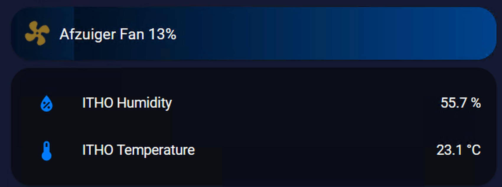

Het valt mij op dat ik vaak na een dag werken of na het slapen ik de fan niet meer kan bedienen. Zowel via MQTT als via de webinterface.
Nu kijk ik vanmorgen en draait de fan wel, echter staat in de webinterface dat de fan op 0 toeren draait.
In de logging zie ik
2021-11-11 07:40:12 N: Warning: I2C timeout
terugkomen wat in mijn ogen een connectieloss is met de hardware van de Itho.
Op de debug page staat ook:
Config version: 005
Itho I2C connection status: unknown status
Current firmware version: 2.3-beta4
Logfile: https://pastebin.com/S8HGKuRg
[ Voor 3% gewijzigd door mr.DJ95 op 11-11-2021 08:52 ]

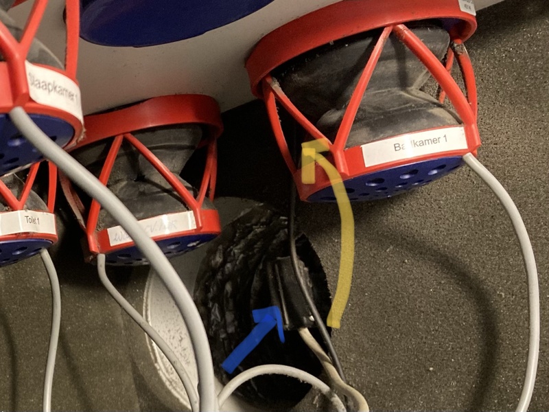

Gisteren mijn printplaat gecontroleerd en het viel me op dat ik al een soort van addon module erop heb zitten. Iemand een idee wat het is?
Afbeeldingslocatie: https://tweakers.net/i/9rKb6iyGO3MQblM1jTlRw6IDi3I=/800x/filters:strip_icc():strip_exif()/f/image/RUY4xY7ssqavQgiXzAh7hzxU.jpg?f=fotoalbum_large
Ik heb dit ding
https://www.ventilatielan...diening-euro-stekker.html
  • muppet99
  • Laatst online: 28-11 15:32
Ja dat is je print van de CO2 sensor. Die zit nu op de plaats waar het printje zou moeten komen. Dus als je de CO2 sensor voor nu niet belangrijk vind, kan je dat plaatje eraf halen en de print van Arjen daar voor in de plaats zetten.
Zie net ook dat het er letterlijk op staat :P I2C CO2
[ Voor 12% gewijzigd door muppet99 op 11-11-2021 10:10 ]
Carpe Diem
  • arjenhiemstra
  • Laatst online: 11:23
arjenhiemstra
Rainesh schreef op donderdag 11 november 2021 @ 10:02:
Ik heb dit ding
Dat is inderdaad je CO2 sensor. @halloallemaal had het idee hier (https://gathering.tweakers.net/forum/view_message/69183262) om de beide bordjes te stapelen, technisch moet dat kunnen maar ik heb het nog niet getest, wellicht @halloallemaal wel?
Ik kan wat langere pinnen solderen zodat je het makkelijk uit kunt proberen, ik heb nog wel van die lange arduino headers liggen die ik op maat kan maken.

Aan de log te zien is de I2C bus van de itho gecrashed. Geen idee waarom. Had je hum sensor support op de add-on aan gezet en heb je een originele sensor?
  • mr.DJ95
  • Laatst online: 09:57
arjenhiemstra schreef op donderdag 11 november 2021 @ 10:22:
Afbeeldingslocatie: https://tweakers.net/i/tfVHsr8aBBAw6Nn4JTgz-k6NS3E=/800x/filters:strip_exif()/f/image/lsINioD8jZ87LrvwoqNOwfdv.png?f=fotoalbum_large
Ik heb de Itho daalderop CVE-S ECO met originele vochtsensor. met de settings zoals te zien in het screendumpje.
  • arjenhiemstra
arjenhiemstra
mr.DJ95 schreef op donderdag 11 november 2021 @ 10:30:
Heb er zo niet een verklaring voor
Ik zou de itho even een power cycle geven, ik verwacht dat het daarna wel weer werkt.

Maandagavond besteld, Dinsdag verzonden, Gister ontvangen en binnen 15 min geinstalleerd. Echt super simpel. Goed voor elkaar @arjenhiemstra
Ben nog even aan het kloten geweest met home assistant en mqtt omdat ik daar nog nooit wat mee gedaan had. Maar inmiddels ook dat voor elkaar:

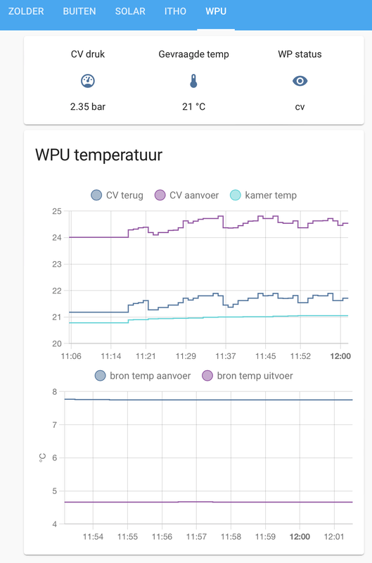

Work in progress teaser: de non-CVE add-on kan nu ook data verwerken uit de Itho warmtepomp (bijv. WPU55).
E.e.a. staat in Home Assistant:
Afbeeldingslocatie: https://tweakers.net/i/wy1GvaDxfccTCZHC_GBIu3ePWIg=/x800/filters:strip_exif()/f/image/HhO2pm56XTGWpfM3TGk2LPZi.png?f=fotoalbum_large
Grote vraag is natuurlijk wat al die waardes betekenen (123+ waardes) die beschikbaar zijn.
Uiteraard dankzij het mooie werk van @arjenhiemstra . Uiteraard nog in beta / alpha maar het begint al ergens op te lijken.

De humidity sensor in een demandflow systeem zit in het plenum geklikt. In dit geval in het plenum van de badkamer (gele pijl op de foto). Hierdoor is alleen voor deze ruimte de humidty te meten. De CO2 sensor zit gemonteerd in het centrale aanzuig kanaal (blauwe pijl op de foto) en kan hierdoor wel per ruimte/plenum de CO2 meten.
Afbeeldingslocatie: https://tweakers.net/i/DMEVyL_VDugsIHsxq9QIp7P_85g=/800x/filters:strip_icc():strip_exif()/f/image/AczIP9dIdY4Ko44XHljBVrgh.jpg?f=fotoalbum_large

Ik kan nu ook blij melden dat ook mijn WPU nu online is. Nu nog even netjes in home assistant verwerken. En uitzoeken waarom Boiler Temp below op 0 staat.
Afbeeldingslocatie: https://tweakers.net/i/iE8cBP7JaFtNkehJfRa0iCsQRUo=/800x/filters:strip_exif()/f/image/GYyMzaJbUvlrM56PtpLmJ6HU.png?f=fotoalbum_large

  • JoeBlack2k
  • Laatst online: 29-11 23:28
JoeBlack2k
I Love Hilary
Rainesh schreef op maandag 15 november 2021 @ 14:29:
als ik dit doe, dan krijg ik error "missing capabilities Dim" :/
Ja.. rare bug je moet alle Homey apps verwijderen en opnieuw installeren (Mqtt apps)

Even een losse post tussendoor. Ik heb in mei een V2 print besteld en werkend gekregen op mijn ITHO CVE Eco. Dat wordt bij mij aangestuurd via Domoticz. Na aanvankelijk heel wat geklooi om MQTT op mijn RaspberryPi draaiend te krijgen, is dat toen gelukt. Uiteindelijk vond ik echter voor mijn toepassing de HTTP interface praktischer en zo wordt nu mijn fan via dzVents scripts in Domoticz aangestuurd.
Na eerst een behoorlijke tijd aan het pionieren te zijn geweest met de oplossing uit DIY: Itho ventilatie aansturen via 868Mhz transmitter, die voor mij gewoon te onstabiel bleek te zijn (ook na alles opnieuw te hebben geïnstalleerd met een compleet nieuw setje hardware), is de add-on module van @arjenhiemstra echt een super oplossing gebleken voor mijn setup. Ik ben er dan inmiddels ook al een half jaar super tevreden mee! Bedankt (nogmaals) voor alle moeite dus!
When I write my code, only God and I know what it means. One week later, only God knows.

  • LJ80
  • Laatst online: 25-11 16:26
Wachten... schreef op zaterdag 6 november 2021 @ 14:11:
Ja ik heb geen idee waar ik het beste om hulp kan vragen. Ik dacht het gaat specifiek over deze module, anders wordt het voor anderen ook lastig zoeken als ze tegen hetzelfde aan lopen
Ik heb ondertussen de state voor elkaar, en de slider werkt. (de state wordt dus geupdate).
Dat alias stuk in de wiki moest dus nog in de automations.yaml. Dit stond nergens vermeld, en ben niet zo heel bekend met Home Assistant yaml files e.d., maar het is dus gelukt. Wellicht kan dat nog bij de wiki vermeld worden? Voor velen zal dit echt gesneden koek zijn, maar voor mij was het niet duidelijk.
Ik heb wel zelf even de range van 5 tot 250 veranderd, en de stappen veranderd naar stappen van 5, kan dit problemen geven of niet? Dit luistert toch niet zo nauw, en heb dan liever simpel 5 stappen verschil iedere keer.
Daarnaast krijg ik geen temperature of humidity door. Kan dit alleen uitgelezen worden met de extra sensor van @arjenhiemstra? of kan de itho CVE-S PAK dit ook al doorgeven?
configuration.yaml
24
25
26
27
28
29
30
31
32
33
34
35
36
37
38
39
40
# Itho daalderop MV www.nrgwatch.nl
fan:
    - platform: mqtt
      command_topic: "itho/cmd"
      speed_command_topic: "itho/cmd"
      state_topic: "itho/state"
      speed_state_topic: "itho/state"
      state_value_template: >
        {% if value_json == 0 -%}0{%- elif value_json > 0 -%}254{%- endif %}
      speed_value_template: "{{value.json}}"
      payload_off: "0"
      payload_on: "254"
      payload_low_speed: "65"
      payload_medium_speed: "127"
      payload_high_speed: "254"
input_number:
  itho_0b08_fan:
    name: ITHO 0b08 Fan
    icon: mdi:fan
    initial: 5
    min: 5
    max: 250
    step: 5
sensor:
  - platform: mqtt
    name: "ITHO status 0b08 Fan"
  - platform: mqtt
    name: "ITHO 0b08 Temperature"
    state_topic: "itho/sensor"
    unit_of_measurement: "°C"
    value_template: "{{ value_json.temp }}"
  - platform: mqtt
    name: "ITHO 0b08 Humidity"
    unit_of_measurement: "%"
    value_template: "{{ value_json.hum }}"
automations.yaml
- alias: "Set fan slider itho<description>"
  trigger:
    platform: mqtt
    topic: 'itho/state'
  action:
    service: input_number.set_value
    data:
      entity_id: input_number.itho_0b08_fan
      value: "{{ trigger.payload }}"
- alias: "Fan slider itho<description> moved"
  trigger:
    platform: state
  condition:
    condition: template
    value_template: "{{ states('sensor.itho_status_<unit2>_fan') | int != states('input_number.itho_0b08_fan') | int }}"
  action:
    service: mqtt.publish
    data:
      topic: 'itho/cmd'
      retain: true
      payload: "{{ states('input_number.itho_0b08_fan') | int }}"
Ik heb Hum/Temp sensor support op off staan in de moduel settings.
Hoe heb jij die slider voor elkaar gekregen.
Dit is mijn YAML code
sensor:
  - platform: mqtt
  - platform: mqtt
  - platform: mqtt
Maar het ziet er zo uit:
Afbeeldingslocatie: https://tweakers.net/i/64PgnLvocXmueyX_-1-JD3PKDgo=/full-fit-in/4920x3264/filters:max_bytes(3145728):no_upscale():strip_icc():fill(white):strip_exif()/f/image/F9nmxT7S2xaorK3bP4NDYvx0.jpg?f=user_large

LJ80 schreef op donderdag 18 november 2021 @ 20:47:
sensor:
  - platform: mqtt
  - platform: mqtt
  - platform: mqtt
luie donder :) klik hier eens https://github.com/arjenh...omotica---home-automation
