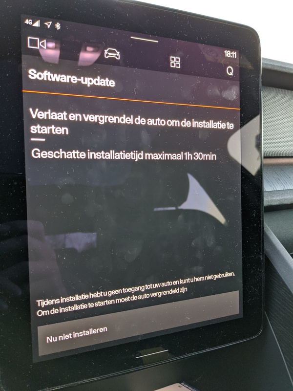

Was ook verbaasd dat hij niet mag laden tijdens het installeren van de update. Tot nu toe was de communicatie altijd dat je gewoon kon updaten tijdens het laden bv.
Zal waarschijnlijk te maken hebben met het stukje dat ze aan de range sleutelen (calibratie van de energiemeter ofzo).
Hier ook de updatemail ontvangen. Wat mij verbaast is de melding dat de update via OTA komt terwijl mijn auto nog op de september software draait en de handmatige update om OTA mogelijk te maken nooit door de dealer is geïnstalleerd. Komt dit bekend voor of is de update administratie bij Polestar niet helemaal op orde?

Vandaag is bij mijn P2 de ‘grote’ 2021 update geïnstalleerd hoor Volvo dealer Scholten in Arnhem. Had hier een afspraak omdat ik eerder deze week stil kwam te staan (tijdens rijden kwam de melding laad kabel verwijderen).

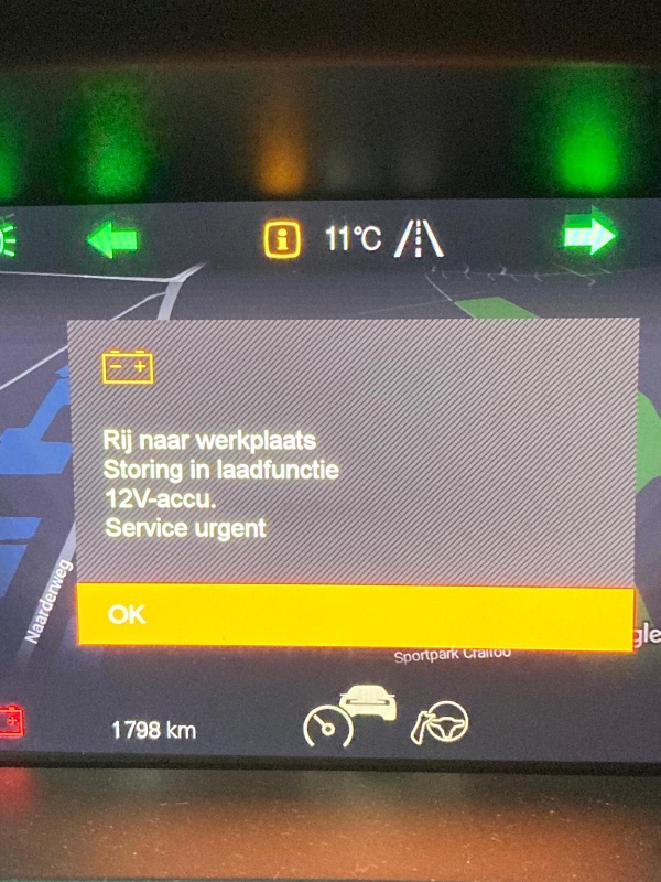

[P2]
Polemaster schreef op maandag 22 februari 2021 @ 16:12:
Hallo, ik ben nieuw hier en heb nu al 3 x met verschillende problemen stil gestaan . Ook sinds ik de nieuwste software (na 12 V probleem ) heb nu al 2x stil gestaan. 1 keer met zgn lege accu maar ná opnieuw in /uitstappen weer opgelost. en gisteren weer een nieuw vaag probleem gehad en vraag mij af of meerdere mensen dit ook hebben gehad.
De auto bleef in de “P” staan. Ook als ik de handel naar beneden duwde kwam hij niet meer in de “D”. [Afbeelding]
Van Polestar moet ik 10 minuten buiten bereik met de sleutel van de auto blijven. Maar dit hielp niet. Uiteindelijk met zo’ n draadje diverse malen 2 pinnen verbonden bij de elektrische ingang en uiteindelijk lukte het. Wel vreemd en hoop echt dat Polestar de problemen onder controle gaat krijgen.
Gisteren een soort gelijk issue gehad. In de buurt wat opgehaald, toen ik weer wilde weg rijden, ging dat niet smooth maar hokkerig, in display was even een turtle te zien, maar die was te snel weg om er een foto van te maken daarna kwam de Service urgent melding, kon de auto nog net aan de kant zetten. Gelukkig op rustige plek. En daarna kwam de kritische laadfout melding en wilde de P2 niet meer voor of achteruit |:(
Reset geprobeerd met de playknop en het scherm maar beide geen effect. PoleStar gebeld --> oplossing 10 minuten op voldoende afstand dat de sleutel niet meer connect en dan nog eens proberen. Dat had ook geen effect. Polestar heeft de wegenwacht gebeld. Ik zat in de auto te wachten. Podcastje luisteren. Hoorde wel een vreemd mechanisch geluid op een gegeven moment. Zat wat met de P en D en R te spelen en opeens zat er weer beweging in, in de achteruit. De service urgent melding werd getoond maar ik kon wel rijden.
Voorzichtig gedraaid (was een klein weggetje), dat ging prima, merkte geen verschil met normaal. Terwijl ik Polestar nog een keer belde verdween ook de service urgent melding. Volgens Polestar had de auto het 'zelf' opgelost O-) (soort van reset van de system). En kon ik gewoon naar huis en hoef ook niet langs de dealer als melding niet weer terug komt.
Zonder problemen naar huis gereden en auto aan de sapmachine gehangen. Straks maar even een klein rondje rijden om te kijken of alles goed gaat.
(Vorige week vrijdag laatste update ontvangen bij de dealer (geen idee of dit relatie heeft met dit issue maar goed om even te vermelden)).
Misschien een relatie met de koude periode, erg weinig gereden en altijd korte ritjes. Weinig juice gebruik dus ook niet veel aan de lader gehangen. Maar blijft raar dat hij het dan opeens 'vanzelf' weer doet.
Hopelijk is dit een eenmalig incident en krijgen andere P2 rijders hier niet ook last van.

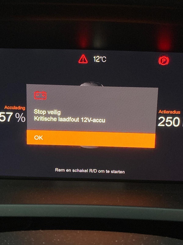

[P2]
Vanmorgen iets 'grappig', de normale melding 'Rem en schakel in R/D om te starten' verscheen een halve seconde eerst in 't Duits en nadien in 't Nederlands
Iemand al opgemerkt ?

Kallie123 schreef op vrijdag 26 februari 2021 @ 08:56:
[P2]

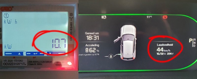

De laadsnelheid is altijd 11kW maar de berekening is afhankelijk van je verbruik.

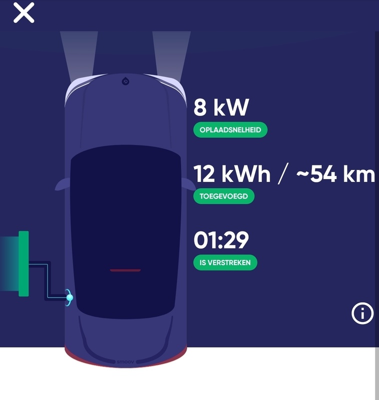

Klopt die altijd 11kW wel? Ik heb toevallig mijn P8 nu aan de Allego paal staan (als enige). Ik heb juist het idee dat het laatse deel laden toch wordt teruggeschroefd. Ik wil even voor het weekend van 75% doorlaten naar 90%. In de Smoov app stond eerste uur 9kW en nu al een tijdje 8kW met totaal nu:
Afbeeldingslocatie: https://tweakers.net/i/Ch1R-rhNuDz3ogt2uBwkDPjBCNM=/x800/filters:strip_icc():strip_exif()/f/image/GzHSrPVGpiPjxqD54LJ7FXEx.jpg?f=fotoalbum_large
Edit: op moment van posten krijg ik via de app bericht dat het laden klaar is en dat ik de auto moet weghalen :). Dat zou dan moeten betekenen van 74% naar 90% in 1.45 uur.
[ Voor 23% gewijzigd door Juancho op 26-02-2021 13:19 ]

@Juancho slim charging die wellicht het aantal kWs terug schroeft? Tot de tijd dat er een app is, en fatsoenlijke weergave van de laadsnelheid blijft het lastig. Kan ook zijn dat de P8 het laden terug schroeft tegen de 90%.

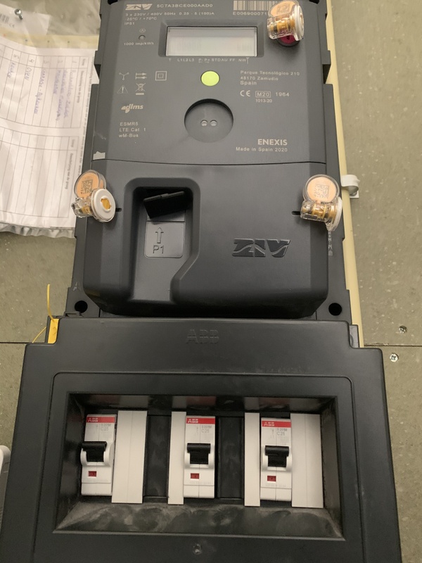

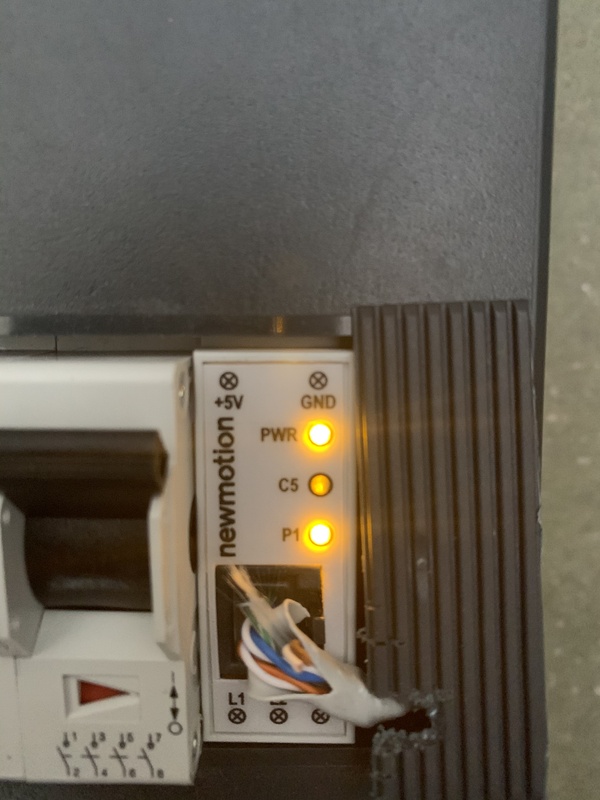

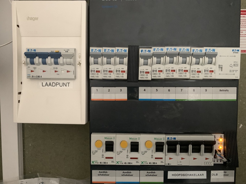

Ik heb een 3-fase aansluiting met loadbalancer
Ik laad standaard op 11kw het dashboard geeft tussen de 32-41km/h aan. Uit diverse laadsessies kom ik qua mijn ervaring uit dat volledig opladen tussen de 7 en 8 uur zou duren. (Onderstaande grafiek als voorbeeld toen ik ging laden tot 100%)
Wel is mijn ervaring dat wanneer ik de laadinstelling ik de auto aanpas van 25A naar 32A de laadsnelheid juist afneemt.
Dit werk voor mij prima en ben content met mijn installatie en NM laadpaal.
Afbeeldingslocatie: https://tweakers.net/i/3wxw05WandUTpylZXR5DVtkLumA=/800x/filters:strip_icc():strip_exif()/f/image/aD2zdJ5pq5Ldce6IjvVkzedO.jpg?f=fotoalbum_large
Afbeeldingslocatie: https://tweakers.net/i/3faudBofsiCenlfprrgznKe9zOk=/x800/filters:strip_icc():strip_exif()/f/image/KV2F7rZY279OJ09GauUYXQAj.jpg?f=fotoalbum_large
Afbeeldingslocatie: https://tweakers.net/i/87ej1IeKVY4xk51LI_132ZBtA-4=/800x/filters:strip_icc():strip_exif()/f/image/QiCxIq7xMBUabEYkGkyckJ2q.jpg?f=fotoalbum_large
Afbeeldingslocatie: https://tweakers.net/i/Eqei1aSWByNz87-t8W9b0bvaeuo=/x800/filters:strip_icc():strip_exif()/f/image/Ff9BrLkqU4ilWkRkQ47gtvOd.jpg?f=fotoalbum_large

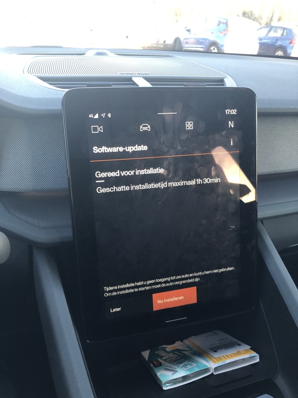

P8 als ik het persbericht lees staat er dat de update OTA geleverd wordt. Ik was in de veronderstelling dat deze update juist OTA mogelijk zou maken. Hoe weet ik of ik de OTA kan ontvangen of is iedereen dat?

Ik houd het verbruik via mijn slimme meter in de gaten en mijn P2 laadt thuis gewoon continu 11kW, ook tot 90%. Tenzij de load balancer de stroom beperkt ivm overig verbruik in huis. Dus ofwel de P8 is hierin anders dan de P2, maar dat klinkt niet zo waarschijnlijk, ofwel Allego beperkte op dat moment net het vermogen. Maar dat heeft niks met de SoC te maken, want die kent de AC paal niet voor zover ik weet. Dat weet alleen de DC paal.

Wat is dat voor prutswerk daar bij die loadbalancer? Daar zijn nette stekkertjes voor!
Nog afgezien van het feit dat jij een nieuwe meter met dsmr 5.0 hebt dus die kabel kan gewoon in je meter en die DLB is overbodig. Maar goed, lekker cashen voor NM
Volgens mij heb je met de 8 januari update een button in je settings waar je automatische updates activeert of uitzet. Ik heb die optie wel en meerderen hier. Dus ik ga er maar vanuit dat OTA met die button mogelijk is en dat ik binnenkort wel de update in de auto zie verschijnen.
@JTHZZ excuses, ik wist niet dat het om thuisladen ging. Publiek laden kan natuurlijk anders zijn. Daar heb je sowieso nooit constant 11kW. Bij mij schommelt het meestal tussen 9 en 11kW. Soms afhankelijk van als er een auto naast je aan de paal hangt, maar zoals vandaag stond ik alleen te laden, auto stond al uren fijn in het zonnetje. Dus je zou denken, ram die 11kW er maar constant in tot 90%. Maar blijkbaar werkt het zo niet. Ik starte dus met 75% accu en tot 90% constant 8kW geladen. Geen ramp hoor, het is meer dat ik het probeer te begrijpen als nieuwe elektrische rijder :).

Afbeeldingslocatie: https://tweakers.net/i/DjUVGHWG1PB3e1DGXY_Y2XPXzIc=/800x/filters:strip_icc():strip_exif()/f/image/u3Qq2tppogtg2LCt4bvj3nFg.jpg?f=fotoalbum_large
3 fase Garo/Volvo lader, nagenoeg 11kWh laden met 44km/h terwijl mijn gemiddeld verbruik nog niet onder de 35 is geweest. Geen verschil gemerkt in 25 of 32A. Tis wat het is.

P2 And.... GoAfbeeldingslocatie: https://tweakers.net/i/r-SU9vHSfItLG2g6VdZsjSV8WpY=/x800/filters:strip_icc():strip_exif()/f/image/f8uObA7XyBQhqeWWy8SFrs0I.jpg?f=fotoalbum_large
  • High-Voltage2
Lol, zelfs geen toegang meer tot de auto!!! 8)7 8)7

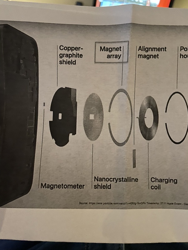

P8
Vandaag laatste jan update gehad en een bevestiging vanuit de dealer dat de telefoonoplader niet gaat werken i.c.m. Iphone 12 door magneet in tel. Dealer gaat over compensatie nadenken.Afbeeldingslocatie: https://tweakers.net/i/MhYUDiznSoQyxGLR0SCiGVM56QI=/x800/filters:strip_icc():strip_exif()/f/image/dfJ7BR6pHdKnyJF6vw1Yrpty.jpg?f=fotoalbum_large
  • JTHZZ
  • Registratie: Februari 2018
  • Laatst online: 08:24
P8 D schreef op vrijdag 26 februari 2021 @ 18:35:
P8
Vandaag laatste jan update gehad en een bevestiging vanuit de dealer dat de telefoonoplader niet gaat werken i.c.m. Iphone 12 door magneet in tel. Dealer gaat over compensatie nadenken.[Afbeelding]
In mijn P2 werkt het niet goed maar in de meeste gevallen gaat hij na een minuutje laden als ik hem helemaal links in het vakje leg. En dan blijft hij doorladen.

JTHZZ schreef op vrijdag 26 februari 2021 @ 14:08:
Bij mij is de NM laadpaal idd rechtstreeks op de P1 poort van de slimme meter aangesloten. Net zo makkelijk en hoe minder kastjes, des te minder kans op storingen.
P4 - Snow / Pilot / Plus / Performance Pack / Trekhaak / 4-10-2024 / NewMotion Home Advanced

P2Hattem schreef op vrijdag 26 februari 2021 @ 18:45:
Dat bedoelde ik inderdaad. Dat kan alleen als je een nieuwer model slimme meter hebt met DSMR 5.0 protocol. Die meter op de foto kan dat (heb ik ook) en dan is dat kastje overbodig. Maar newmotion cq de installateur plaatst met alle liefde zo’n kastje ook als het overbodig is 😀
P8
Bedankt voor de info!
Niet leuk voor jullie. Maar het voelt ineens al beter dat ik die optie toch maar niet gekozen heb bij de recent bestelde P8. :)
  • JTHZZ
C.QL schreef op vrijdag 26 februari 2021 @ 19:09:
Het ligt aan de iPhone 12. Andere telefoons doen het wel. En bij werkt het dus meestal wel en dan vind ik het erg handig! Maar P2 heeft het standaard.

High-Voltage2 schreef op vrijdag 26 februari 2021 @ 18:18:
Ja wat een raar gedoe.
Downloaden en installeren is juist een mooi klusje om s-nachts te plannen.

JTHZZ schreef op vrijdag 26 februari 2021 @ 19:02:
De mijne deed dat liever niet 😊

Afbeeldingslocatie: https://tweakers.net/i/iaOLRDxEkPXj7GQ7QQ53S0HaZrM=/x800/filters:strip_icc():strip_exif()/f/image/VeIiYoeVK12rvP5O8DzTBaDm.jpg?f=fotoalbum_large
Me and you buddy 😁, update zojuist gestart morgen kijken wat de verschillen zijn.
