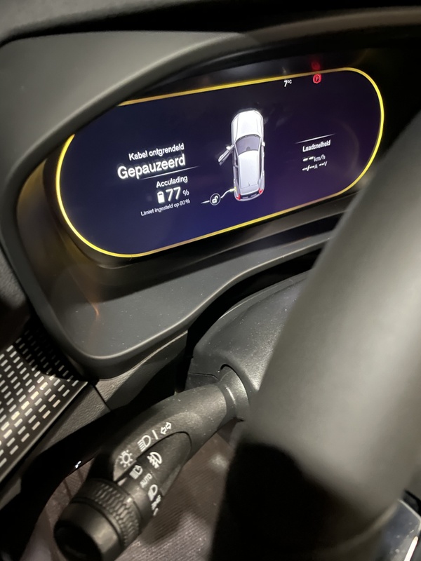

Oké gaan we dan... wie kan mijn collega helpen.. vandaag voor het eerst volledig laten laden tot 80% op kantoor (ik zelf ook) en nu krijgt hij de volgende melding en kan niet meer wegrijden:
Afbeeldingslocatie: https://tweakers.net/i/RNgCEPMM8P75WfcKpCsFIray0PI=/x800/filters:strip_icc():strip_exif()/f/image/c80KVHoHAKgfTF7XZL1zMo99.jpg?f=fotoalbum_large
Wat we al hebben geprobeerd:
- heel het systeem resetten (20 seconden home knop)
- Kabel erin, opnieuw laden dan weer eruit
- Andere kabel
- Laadpaal ernaast
- Auto op slot en paar minuten gewacht
Helaas niks van alles werkt.. iemand nog ideeën?
Zo volvo assistance bellen maar ben bang dat hun ervaring ook nog niet voldoende zal zijn..

Afsluiten en 10-15 minuten wachten heb ik ergens gelezen als oplossing voor vage kwalen? :?

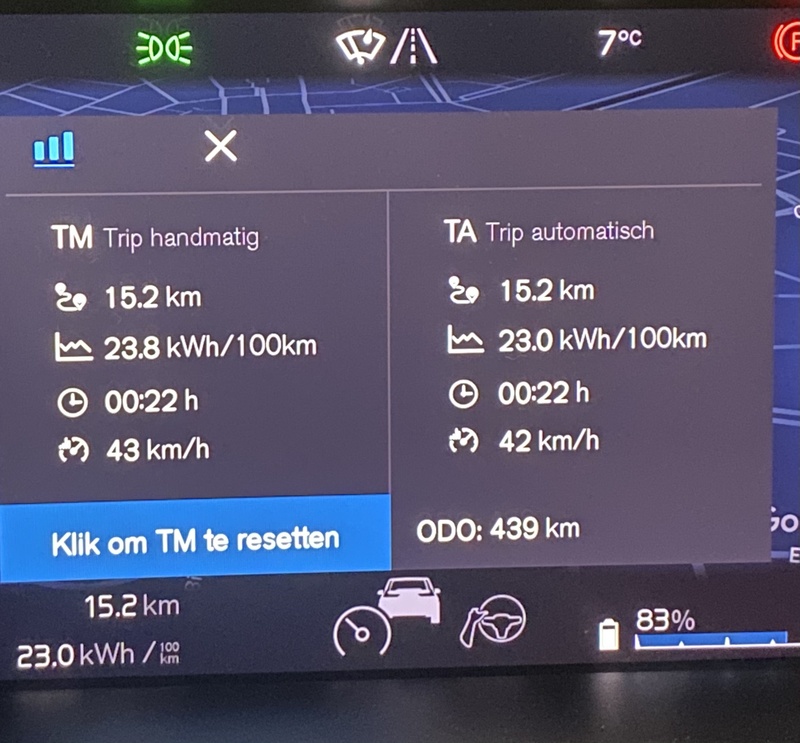

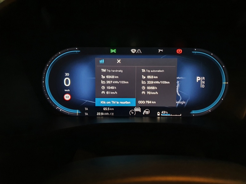

  • Repmek
  • Registratie: Maart 2017
  • Laatst online: 15-11-2024
Afbeeldingslocatie: https://tweakers.net/i/w6ms71aDPkbVsIqckP7LakFMy0I=/800x/filters:strip_icc():strip_exif()/f/image/Tv1FnrlhxOsaJx3k6xN6zuuI.jpg?f=fotoalbum_large
Vanmorgen (5°) maar eens geprobeerd de pre-conditioner aan te zetten voordat ik weg reed. Merkte geen verschil, toen ik bij het werk aan kwam (65,5 km - 9km 50/80 km/u rest 100 km/u) stond ie op 63%. doorsnee 27 kWu/100km.
Terugweg de preconditioner weer halfuur aangezet en toen ik instapte was het lekker warm in de auto en de lading was......64%! Begrijp dat maar eens.
Weggereden en al na 10 minuten zat ik om m´n gemiddelde van 27. en bij thuiskomst 22,9. en 43% lading. Heen dus 27% en terug 20% ladingsverlies. ca. 25% verschil in verbruik. Door alleen de temperatuur?
(kachel op 19° hele rit op adaptive cc)

MvRtje schreef op maandag 23 november 2020 @ 18:14:
- Andere kabel
- Laadpaal ernaast
Mijn lijstje van 'handig om te weten' van de P2:
20 seconden home knop = Android reset
20 seconden play/pauze knop (bij P2) = Auto reset
Je kan de eject knop naast de stekker een paar keer proberen.
Er is een emergency cable unlock handel achter de achterbank: https://support.polestar....-of-high_voltage-battery/
Je kan ook in het settings menu de 'auto uitschakelen' optie proberen, dan de auto afsluiten en 15 tot 20 minuten wachten voor een boord computer reset.
In het laadmenu zit ook een "ontkoppel kabel" optie.
Je kan de 12v accu los koppelen (hoop gedoe).

Repmek schreef op maandag 23 november 2020 @ 19:07:
Net ook eens voorverwarmd aan de laadpaal en ik kan geen verschil ontdekken 🧐.
Vanochtend 4 graden, schemer/licht en geen voorverwarming tegenover vanavond 7 graden, donker en 20 minuten voorverwarming aan laadpaal en het verbruik blijft rond de 28 (!) kWh/100 km voor een rit van 55 km.
Mijn vermoeden is dat de voorverwarming alleen het interieur betreft en niet de batterij?! Tijdens het verwarmen werd er 4A door de laadpaal afgegeven.
De eerste paar honderd meter was het verbruik net zo hoog (van 178 naar 35) als zonder verwarmen en dat durf ik dan wel toe te rekenen aan een koude batterij.
Donderdag weer op kantoor en dan maar eens de volle 30 minuten voorverwarmen, kijken of dat verbetering brengt?!

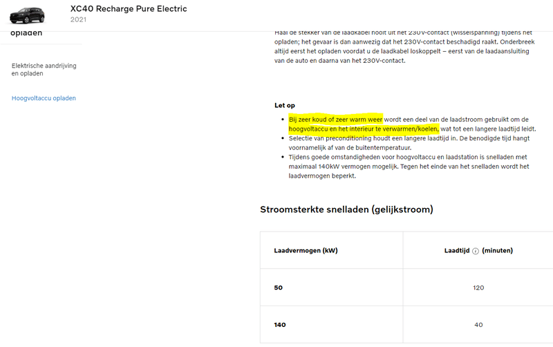

  • Recharge P8
  • Registratie: Oktober 2020
  • Laatst online: 01-12-2022
Afbeeldingslocatie: https://tweakers.net/i/c4DFR65XEVTjPtTNpJNg5ufitu0=/800x/filters:strip_exif()/f/image/icDLzPKYX31qruHW4rLZJPbU.png?f=fotoalbum_large
  • Montalbano
- Andere kabel
- Laadpaal ernaast
Balen! Benieuwd of het nog “makkelijk” opgelost is uiteindelijk?

  • DGh0st
  • Laatst online: 10-02-2025
@MvRtje Er is ook nog een kabel ontkoppeling optie in het het laad menu. Hoop dat het helpt
https://support.polestar....iddendisplay-van-de-auto/

Er daagt mij wat. Stel dat de pre-conditioner voor de accu alleen werkt als de laadstroom is afgesloten? En hij dus de stroom uit de accu haalt? Dan warmt de accu goed op en zal een betere prestatie leveren. Als ie aan de kabel hangt, haalt ie het vermogen uit de laadkabel en blijft de accu even koud of warm als ie is.
Dat zou in ieder geval verklaren waarom ik vanmorgen (aan de lader) geen verschil in verbruik had, en vanmiddag (niet aan de lader) wel. Blijft een raadsel hoe ik de preconditioner een half uur heb laten draaien en 1% meer lading krijg.
Hoef pas donderdag weer naar werk, maar kan niet wachten dit uit te proberen....

  • MvRtje
  • Laatst online: 22-08 14:42
ToAoM schreef op maandag 23 november 2020 @ 19:09:
Alles geprobeerd maar helaas! Nu is het een Fout geworden, rood. Kunnen niks helaas.
WP: NIBE S2125-12 - SMO-S40 / PV: SolarEdge 7200WP / SigenStor 17kW + 36kWh / Zeekr 7x AWD Privilege / Home Assistant / 2x Easee EV / Gardena Smart / Navimow H3000E-VF / Dreame X50 Master & X40 Ultra
  • MvRtje
DGh0st schreef op maandag 23 november 2020 @ 19:56:
Bedankt maar ook al geprobeerd, helaas..
  • MvRtje
Montalbano schreef op maandag 23 november 2020 @ 19:47:
Volvo heeft de ANWB laten komen die hebben de 12volt accu 2x helemaal los gehad. Je ziet dat alles dan reset maar helaas ook geen oplossing. Een collega van de ANBW monteur gaf aan dat ze dit ook ooit bij een hybride XC60 gehad hebben toen bleek het een kapotte relais te zijn.. we laten hem nu op de zaak staan en bellen morgenvroeg met de Volvo Garage.
Mooi vervelend zo meteen binnen 4 dagen.
  • Montalbano
MvRtje schreef op maandag 23 november 2020 @ 20:23:
Ja dat is nog zachtjes uitgedrukt, “vervelend”. Dat wil je echt niet na een paar dagen. Na een paar maanden ook niet trouwens.
Hopelijk kan het toch snel opgelost worden.

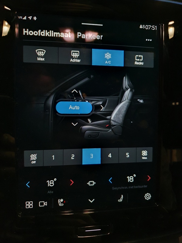

boven is aan, onder is uit! gewoon de blower uitzetten. scheelt bij mij minimaal 2kWh/100km. Als ik zin heb om te "hypermilen" anders gewoon gaan met dat dingAfbeeldingslocatie: https://tweakers.net/i/6SbW7M2RRJwVkHx5CKMNoQNph48=/x800/filters:strip_icc():strip_exif()/f/image/zxqlyFuMu0hliK3LoqThrhC8.jpg?f=fotoalbum_large
Afbeeldingslocatie: https://tweakers.net/i/EWCmzLU8Px_06Jk23CDvthsr6Ss=/x800/filters:strip_icc():strip_exif()/f/image/txipOOj6K2GvVgoUpTowK1PG.jpg?f=fotoalbum_large

En op deze koude korte ochtend rit ineens het zuinigste tot nu toe.
5 minuten parkeer verwarming aangehad aan de kabel.
Afbeeldingslocatie: https://tweakers.net/i/3QneHhF-XIjQ4KUQsdyAg4zSWQ4=/800x/filters:strip_icc():strip_exif()/f/image/blfcPuoa5TovzxsCksUD3v0Y.jpg?f=fotoalbum_large
TM gereset bij het wegrijden. Vreemd dat verbruik dan hoger is dan TA.

Montalbano schreef op dinsdag 24 november 2020 @ 08:41:
No kidding maar vanmorgen met de P2 exact hetzelfde gedaan en ongeveer even ver. En kwartiertje voorverwarmen , geen airco, 19 graden, even stoelverwarming.
