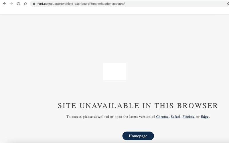

Ook is de FordPass app weer gecrasht. Dit is de 2de keer in een week. De iPhone opnieuw starten lost het probleem niet op. Dus weer door het hele traject van PAAK weggooien in de auto (geregistreerde sleutels en backup codes) en alles opnieuw instellen.
De Ford.co site is ook niet beschikbaar als je inlogt. Dus ik wacht even met alles opnieuw instellen....Afbeeldingslocatie: https://tweakers.net/i/63p2uMbDPfuXs97nI2r6bUplpwg=/800x/filters:strip_exif()/f/image/xJuImP4WNYVSVHIy7Xu9ZkYX.png?f=fotoalbum_large

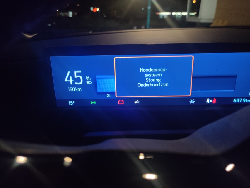

Afbeeldingslocatie: https://tweakers.net/i/REV8agRNxgsSxUIYI_4PCgh_kNQ=/800x/filters:strip_icc():strip_exif()/f/image/1zSYDRoA4Uz8ka4xVi4bDlxm.jpg?f=fotoalbum_large
Iemand bekend met deze melding?
  • MarcelGo
  • Laatst online: 17:45
Dat houdt verband met deze update?
Afbeeldingslocatie: https://tweakers.net/i/sEikMTqFIwcUphdgWVeMM1fvYZA=/x800/filters:strip_icc():strip_exif()/f/image/YdpzaH9h2GuPfMULABz8NfkI.jpg?f=fotoalbum_large
  • rvee
  • Registratie: Oktober 2020
  • Laatst online: 31-07 09:18
Die is al zeker maand geleden geïnstalleerd

rvee schreef op vrijdag 20 augustus 2021 @ 08:35:
Ja ik bedoelde eigenlijk dat de software update niet goed genoeg is geweest...tenzij er nu een hardware storing is geregistreerd. Hij is niet weggegaan na een nachtje begrijp ik... gelukkig geen stop and go penalty, dan kun je een bezoekje aan de dealer plannen wanneer het je uitkomt.

Waps61 schreef op donderdag 19 augustus 2021 @ 18:20:
Dat is wat er in de TSB wordt gezegd. Nu ben ik benieuwd hoe snel Ford in de lucht komt om het te fixen.
De Ford.co site is ook niet beschikbaar als je inlogt. Dus ik wacht even met alles opnieuw instellen....[Afbeelding]
Ik heb het zelfde probleem gehad deze week vast gelopen en ook op de website niet binnen te komen en alles van de Iphone verwijderen en alles weer opnieuw instellen met PAAK maar dan werkt het wel weer even maar voor hoelang... en op de ford website kom ik tot mijn account maar zodra ik oplaad niveau wil bekijken kom ik niet verder "Het duurt te lang voordat wwwperf-nl.brandeulb.ford.com reageert."

Ik heb inmiddels de app al meerdere malen opnieuw moeten installeren omdat hij niet meer opstartte. (iOS 14.7.1, iPhone 12 Pro Max, Fordpass 3.27.0). Begint inmiddels het vervelendste probleem te worden. Daarom voorlopig nog geen PAAK maar gewoon KAAK voor mij. Gelukkig heb je voor het controleren van de oplaadstatus geen PAAK goedkeuring nodig dus dan is het opnieuw installeren snel gedaan.
Daarnaast ook meerdere malen onderweg de melding gekregen dat de TPMS sensor niet meer werkt. Opzich maak ik me er geen zorgen over maar de auto is nog al heftig met de meldingen. Zou je die nog kunnen uitschakelen?
Heb je niet een bandendruk probleem ? Of ziet het systeem maar 3 sensoren nog bijvoorbeeld ? Dit is niet uit te schakelen verder. Band oppompen naar juiste druk en tmps resetten.

Jeff[NL] schreef op dinsdag 24 augustus 2021 @ 16:17:
De sensor linksachter verliest dan de verbinding en komt na een minuut weer terug. Maar dit gebeurd dan meerdere keren in dezelfde rit dus iedere keer komt dan opnieuw de melding naar voren. Maar ik kan eens proberen de resetprocedure uit te voeren.
