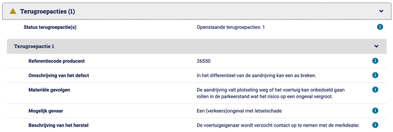

  • makooy
  • Laatst online: 12:59
Ford Nederland klantenservice zojuist gesproken.
Oplossing voor de terugroepactie (26S50) wordt eind november verwacht.
Terugroepactie is uitgeschreven eind juli 2026.
In de tussentijd kunnen ze niks betekenen voor ons als klanten.
Mogelijk gevaar
Een (verkeers)ongeval met letselschade

Ik heb vandaag de brief vanuit Ford Nederland ontvangen, onderdelen voorlopig niet beschikbaar en worden in Q4 verwacht.

makooy schreef op woensdag 23 september 2026 @ 14:45:
Jep ik heb ook vandaag (of gisteren) de brief ontvangen, alleen niks vermeld over Q4 behalve dat het niet op voorraad is maar dat hier nog een 2e brief over zal volgen. - Edit, ze spreken inderdaad over een verwachting in het vierde kwartaal 2026.
Toen ik de melding circa 1 á 2 maanden geleden op RDW (op basis van mijn kenteken) zag staan had ik Ford gebeld, zij wist mij te verzekeren dat het niet om mijn auto ging maar dat het alleen om DAT model zou gaan wat dit jaar geleverd was, antwoorden geven op: hoe kunnen jullie nu nog het 2021 model leveren? Daar was geen antwoord op, wel 3x de bevestiging gekregen dat met mijn auto niks was.
Ja ik wilde het zeker weten want 2 weken verder zouden we naar Zuid Frankrijk gaan, nu zit ik mij wel te bedenken, op de terugweg af en toe wat gas gegeven van 100 naar 130km/u en toen leek het wel alsof de auto in een veel te hoge versnelling zat (dat gevoel van trillen en het idee dat je auto ieder moment ontploft omdat die het te zwaar heeft), dus ik zat al te denken, zal het nu toch wat met het differentieel zijn? En dan zojuist de brief in de brievenbus zien liggen :D
Volgende week moet ik gelukkig toch weer naar VM omdat we niks anders dan ellende hadden met snelladen (continu in storing: oplaadfout), dan zal ik gelijk vragen hoe dit nu zit en hoelang het nog gaat duren en of mijn ervaring met het trillen bij flink gas geven hier ook aan gelinkt is (lijkt mij wel :) ), daarnaast is de laatste sync update van begin augustus ook fout gegaan en die probeert hij niet meer opnieuw uit te voeren, ook dat mogen ze gelijk bekijken.

Nou gisteren de uitslag gekregen van de auto, zoals ik zelf al verwacht had is het aansluitpunt voor de oplader defect, hier hebben ze nu een garantieclaim voor ingediend.
FlowDesign schreef op woensdag 30 september 2026 @ 15:08:
Ben benieuwd naar het antwoord op het trillen bij gas geven. De mijne (bouwjaar 2021) heeft daar al last van sinds ie nieuw geleverd werd. Heb dit ook al meerdere malen aangegeven bij de Ford dealer, maar ze weigeren om het nader te onderzoeken.
Trillen konden ze niet naproduceren, ik had al van te voren aangegeven bij de dealer dat het voorkomt als de autp volgeladen is, zoals de vakantietrip van een paar weken geleden. Antwoord: ja we kunnen de monteur niet op vakantie sturen met jouw auto. Tsja, grappig maar daar was ik niet van gediend. Aangegeven dat die ivm de terugroepactie alsnog voor dit probleem gaat komen, antwoord: ow nee dat is alleen voor de mach-e's die nog geleverd moeten worden. Niet voor de wagens die al rijden.. dus als ik de 2e brief krijg van Ford Nederland dan wordt de terugroepactie mooi bij een andere dealer uitgevoerd.
Sync4 update (weet even niet welke versie) die al 2 maanden fout gaat.. antwoord: nee bij Ford kan de monteur niet zelf updates uitvoeren, dat moet automatisch gaan.
Al met al een zeer slechte ervaring met mijn Ford dealer.

LopendeVogel schreef op woensdag 14 oktober 2026 @ 06:20:
Manmanman, service is ver te zoeken. Welke Ford dealer is dat?
Wat betreft die terugroepactie, blijkbaar zijn ze daar slecht in lezen. Het gaat om melding 26S50:
Ford recall campaign 26S50 (NHTSA campaign 26V417) affects rear-wheel-drive (RWD) 2021–2023 Ford Mustang Mach-E vehicles due to a risk of rear differential pinion shaft fracture from bending fatigue.
Key Details
• Affected Vehicles: 42,784 rear-wheel-drive Ford Mustang Mach-E models built between March 3, 2020, and August 21, 2023.
https://fordauthority.com...-rear-differential-issue/
Elke Ford dealer MOET de updates kunnen uitvoeren middels FDRS, dat is al meermaals in deze topic benoemd ook.
@Brotuck en ik hebben het al eens zelf gedaan ook.
Dus dat een dealer dat niet kan is echt bullshit van de eerste klasse. Zou meteen een klacht indienen via Ford Nederland.
Let er wel op met het delen van namen van Dealers dat je ze niet helemaal zwartmaakt ;)

FlowDesign schreef op woensdag 14 oktober 2026 @ 09:35:
Key Details
Ja maar op de brief van Ford Nederland staat ook duidelijk dat het om mijn wagen gaat, dus ik vind dit ook bedroevend. De naam durf ik niet te geven, het is denk ik wel het grootste van NL haha.
makooy schreef op woensdag 14 oktober 2026 @ 09:41:
Ik deel geen namen inderdaad, het lijkt mij ook meer dan logisch dat een officiele dealer updates kan uitvoeren. Dit is zo'n typisch concern volgens mij die veel kan... zolang de garantie maar afgelopen is.
Uiteraard ben ik er nog niet klaar mee.

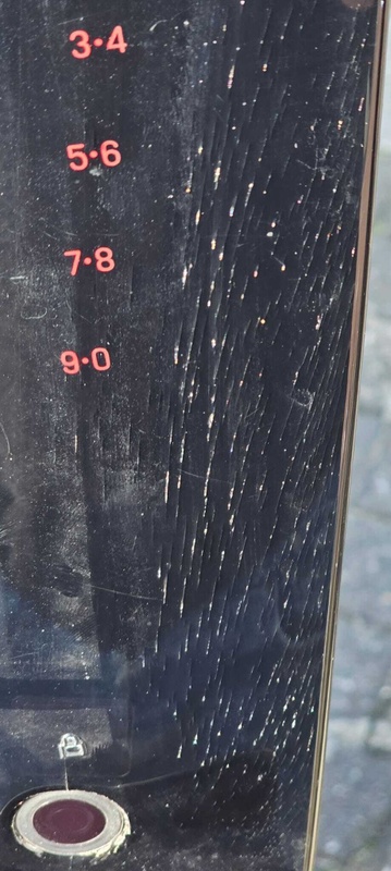

  • Pon-e
  • Registratie: Mei 2021
  • Laatst online: 10:46
marteltor schreef op woensdag 4 november 2026 @ 23:58:
Bij mijn mache zat er een soort kier bij de linker spiegel. Deed ik daar tape over, dan was de auto stiller op de snelweg.
Waar precies, bij de aansluiting op de deur, of voor/onder de spiegel? (zie ook even de foto's). Bij mij suist het ook, alleen lijkt het bij d e deur vandaan te komen. Kan allicht de spiegel proberen.
Afbeeldingslocatie: https://tweakers.net/i/fFPk0265DUECYF-bC09dGWBJjD8=/x800/filters:strip_icc():strip_exif()/f/image/XfEg8qHPiqP6cd4NYpfPdIf1.jpg?f=fotoalbum_large
Afbeeldingslocatie: https://tweakers.net/i/_jORgY9K5mq8Q4tuPDnQLS-gJFk=/x800/filters:strip_icc():strip_exif()/f/image/EDEYe27IQdljHtr96RI339lB.jpg?f=fotoalbum_large

  • marteltor
  • Laatst online: 11:15
Pon-e schreef op zaterdag 7 november 2026 @ 17:23:
Afbeeldingslocatie: https://tweakers.net/i/nS1YzUndOX30d-nI7BSXiUTRacw=/x800/filters:strip_icc():strip_exif()/f/image/oiutT4e9P1RCYfqOKfwGrw2u.jpg?f=fotoalbum_large bij mijn voormalige Mustang was op de blauwe lijn een kier. Plakte ik daar tape op, dan werd het veel stiller op de snelweg.
  • Pon-e
marteltor schreef op zaterdag 7 november 2026 @ 21:09:
[Afbeelding] bij mijn voormalige Mustang was op de blauwe lijn een kier. Plakte ik daar tape op, dan werd het veel stiller op de snelweg.
Ah, daarop dus. Dank voor de tip ga ik maar eens proberen!

Nav een recent bericht in de media vanuit de RDW dat veel eigenaren de auto niet laten repareren in geval van een terugroepactie heb ik voor de gein even mijn kenteken ingetoetst…en wat blijkt: er staat een terugroepactie open. En geen kleintje althans: de code is 26S50 en deze recall is bij RDW bekend vanaf 6 aug 2026. Omschrijving: In het differentieel van de aandrijving kan een as breken. Met als gevolgd dat de aandrijving plotseling weg kan vallen of het voertuig kan onbedoeld gaan rollen in de parkeerstand wat het risico op een ongeval vergroot.
Ik heb contact opgenomen met mijn dealer. Die heeft (net zo min als ik) enige informatie hierover ontvangen en verwijst naar Ford Nederland. Contact gezocht via de site met whatsapp; die verwijzen nu naar de klantenservice (via whatsapp omdat die nu gesloten is) en die reageerden met het volgende bericht:
“Bedankt voor uw bericht. Wat vervelend om te horen dat u via de RDW een terugroepactie heeft ontdekt en hierover nog geen informatie heeft ontvangen.
Wij begrijpen uw zorgen, zeker gezien het mogelijke veiligheidsrisico dat u beschrijft. Helaas hebben wij vanuit onze afdeling geen verdere informatie over deze specifieke terugroepactie of wanneer de reparatie kan worden uitgevoerd.
Wij adviseren u om contact op te nemen met onze klantenservice, zodat zij dit verder kunnen onderzoeken en u kunnen informeren over de vervolgstappen.Gezien het genoemde veiligheidsrisico raden wij u aan om voorlopig niet met de auto te rijden totdat is bevestigd dat dit veilig kan.
Onze excuses voor het ongemak!”
Tja…
Ik dacht ik meld het hier even; kon er nog niets over vinden in dit topic maar wel berichtjes mbt aandrijfas. Mijn advies; kijk je kenteken er even op na! Mijn Ford MME is van dec 2022 https://terugroepregister.rdw.nl/nl/terugroepacties/MGP260304
Ik heb toch de pechhulp maar gebeld en Ford assistance is iig nu onderweg (keurig!) en gaat kijken wat te doen: hebben ‘m meegenomen. Na weekend verder.
[ Voor 6% gewijzigd door Vassque op 14-11-2026 15:16 ]

Dit was al vrij lang bekend, maar goed dat je je ervaringen met de klantenservice hier deelt.
Als je auto goed geregistreerd staat op jouw naam en adres, dan had je hier een brief van Ford over moeten ontvangen.
Het is natuurlijk te bizar voor woorden dat de klantenservice-pino die jij aan de telefoon had, geen idee heeft waar je het over hebt.

Eens. Ws heeft de leasemij als eigenaar een brief gekregen en niet doorgestuurd. Die bel ik morgen dus wel eventjes op…want adres van mij als berijder staat goed in de systemen en ik had dit wel meteen willen weten.
