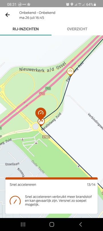

Gebruik iemand ook de mijn ritten functie ?
Mijn ervaringen ermee zijn ronduit slecht.
Ritten worden half opgeslagen/niet opgeslagen.
Kortom totaal onbetrouwbaar. Bovendien nutteloze info erbij. Neem als voorbeeld deze screenshot. Hier rij ik de snelweg op, dit kan niet langzamer..

Brotuck schreef op zondag 1 augustus 2021 @ 08:33:
1x aangezet om te kijken wat het is maar is inderdaad totaal nutteloze info dus maar weer uitgezet.
Weet je zeker dat je niet een paar donuts hebt gedraaid bij die rotonde? 😉

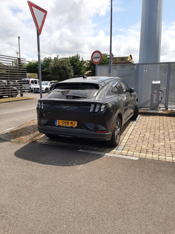

Net terug van een heerlijke twee weken vakantie in Frankrijk waarbij ik de auto lekker heb kunnen inrijden ;-)
Alles was perfect gegaan, zelfs het laden. En dat in een best afgelegen gebied in noord Frankrijk.
Afbeeldingslocatie: https://tweakers.net/i/eyoZqBAY_qLBeSUSjQ73eUt0SI8=/800x/filters:strip_icc():strip_exif()/f/image/hNuOpFDVw9vp41BvHbhcVmet.jpg?f=fotoalbum_large

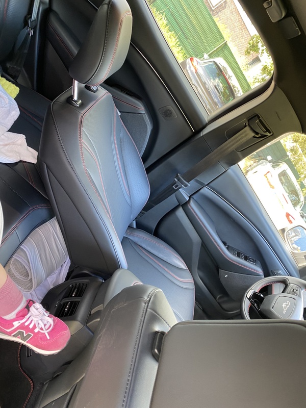

Well that’s a first… MME besluit uit zichzelf dat ik wel een meer ontspannen houding kan gebruiken xD
Afbeeldingslocatie: https://tweakers.net/i/Q4XR5nt4gUDeWGJZXADYwkj7EPo=/x800/filters:strip_icc():strip_exif()/f/image/xeoiUZ3BOoZ4HUNZrdwqZSc2.jpg?f=fotoalbum_large

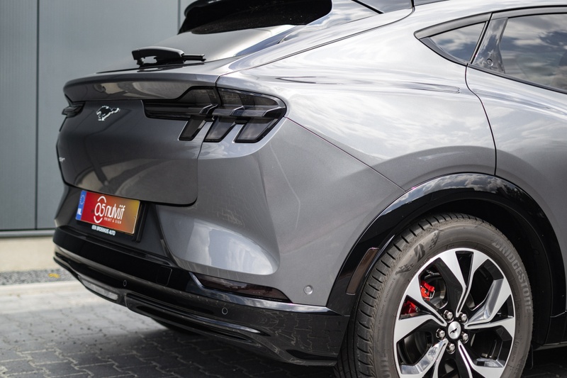

Vandaag zijn de achterlichten en reflectoren (zijkant en achterkant) gewrapped. Alles in 80% densiteit. Erg tevreden met het resultaat. :)
Afbeeldingslocatie: https://tweakers.net/i/Db1tUJ36V44eArI_eZ1NdZKcL0I=/800x/filters:strip_icc():strip_exif()/f/image/raMpDamAXqXMNtqnYXM9SiVK.jpg?f=fotoalbum_large
Afbeeldingslocatie: https://tweakers.net/i/ldf6FB2Z78W7YSJcOybxxD17jUA=/800x/filters:strip_icc():strip_exif()/f/image/3bPDiW0wzxthMx49o2tYp7pp.jpg?f=fotoalbum_large
Afbeeldingslocatie: https://tweakers.net/i/YYIFamX-ysgrmtkeszAS9RAOx70=/800x/filters:strip_icc():strip_exif()/f/image/uejzyVuRKb54Md46lNW3f3wN.jpg?f=fotoalbum_large
Afbeeldingslocatie: https://tweakers.net/i/fTVhKnZj7pEm23wn0UTPtP3krx8=/800x/filters:strip_icc():strip_exif()/f/image/5SDm2PwD5pUz7aa7wb0PFbzu.jpg?f=fotoalbum_large
MME AWD ER Carbonized Grey TP+

Waarom heb je je reflectoren maar 80% gewrapped?
bodzinga schreef op woensdag 4 augustus 2021 @ 22:25:

[quote]Kir1 schreef op donderdag 5 augustus 2021 @ 07:08:
Achteraf wellicht beter geweest om die op 100% te zetten. Niet goed bij stilgestaan 8)7 , had de focus op de achterlichten, niet meer dan 80% daar. Volgens mij zijn ze niet verplicht. Kan altijd nog naar 100%.

[quote]martijnvds schreef op donderdag 5 augustus 2021 @ 09:17:
Mag niet 100 procent? Zijn ze niet verplicht?
Ik denk niet dat ze verplicht zijn. Andere auto’s hebben ze ook niet. Achteraf was 100% wellicht beter geweest.

heeft iemand al iets gezien/gevonden aanbeschermers?
heb al bedacht om gewoon een rol tapijt of paar mm rubber te zoeken en die vast te maken.. maar hoe zorg je dan dat dat niet verschuift :) raak nu steeds precies dat achterbank-randje.
dacht eerst dat ik de leuning helemaal wilde/kon weghalen maar durf met alle baggage sensoren niet zomaar te schroeven...
Wellicht rubber mat erin leggen:
https://www.levittownford...tang-mache-cargo-mat.html
Dan komt ie ook iets hoger te staan wellicht en nog schoon ook ;)

Fijn dat er een keer geen Tesla de laadpaal in Lucca bezet houdt.... Afbeeldingslocatie: https://tweakers.net/i/Kqtj5yi_hrYspdCEKB-6BIGUWp0=/x800/filters:strip_icc():strip_exif()/f/image/vnqQSEUnwJSXjA1mWPa94gQu.jpg?f=fotoalbum_large
