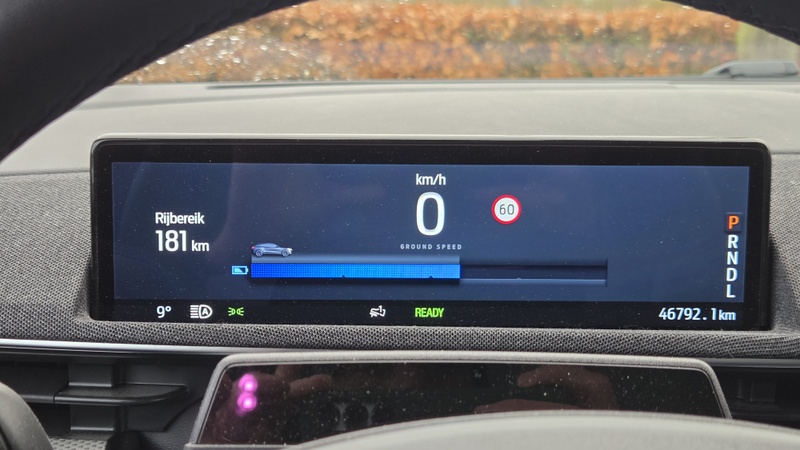

Afbeeldingslocatie: https://tweakers.net/i/JOTshtBf5zhaRiIIDYe2aAVvUm8=/800x/filters:strip_icc():strip_exif()/f/image/HlxApDUiAVbBRxTtUfkluFHD.jpg?f=fotoalbum_large
Die batterij-balk, is die nieuw? Was me nog niet eerder opgevallen.
Mustang Mach-E SR RWD | MINI Countryman (F60) Cooper S (Stage 1 tuned)
  • Aldusso
FlowDesign schreef op zaterdag 6 december 2025 @ 13:31:
Nee, is middelste modus
  • marteltor
  • Laatst online: 23:46
Nou ik had het ook opeens en dacht ook 'hey dat is nieuw'.
Ik dacht: het komt omdat ik in google maps mijn bestemming heb bereikt. Maar grappig om te zien dat jou ook opgevallen is. Jammere is dat batterijpercentage wel weg is nu.
[ Voor 11% gewijzigd door marteltor op 06-12-2025 21:38 ]
  • FlowDesign
  • Laatst online: 21:06
marteltor schreef op zaterdag 6 december 2025 @ 21:38:
Ik kan er niet helemaal de vinger op leggen waar het van afhankelijk is of het in beeld komt of niet :?
  • FlowDesign
Niet alleen dat, want zojuist was de balk weer verdwenen.
  • ElCasa
  • Registratie: Augustus 2019
  • Laatst online: 23-09 18:13
Ik ben hem eigenlijk ook nog nooit tegen gekomen tijdens het rijden en rij eigenlijk altijd in de middelste rij modus…..
  • FlowDesign
ElCasa schreef op zondag 7 december 2025 @ 09:30:
Misschien is dit het scherm dat ie laat zien wanneer de auto aan de lader hangt en is het gewoon een bug dat het zichtbaar blijft wanneer je gaat rijden?
Als je de auto in de middelste rijmodus hebt staan. En doet de lane assist uit krijg je deze balk in beeld. Zodra je cuisecontrole aanzet of lane assist gaat hij weer weg.

mustang zk schreef op maandag 8 december 2025 @ 05:58:
Ah yes, dat was het inderdaad, ik had de Lane Assist uitgeschakeld. Thanks :)

Afbeeldingslocatie: https://tweakers.net/i/4xQH6tiPUJjNtRKSJGJOSSHagkw=/800x/filters:strip_icc():strip_exif()/f/image/pbfRcIBhlf6toR4evLdER15s.jpg?f=fotoalbum_large
En ineens deze melding in de auto vanmorgen !
Just here for the fun
  • FlowDesign
Brotuck schreef op woensdag 17 december 2025 @ 10:26:
Je hebt je proefabbo meteen geactiveerd? :)
