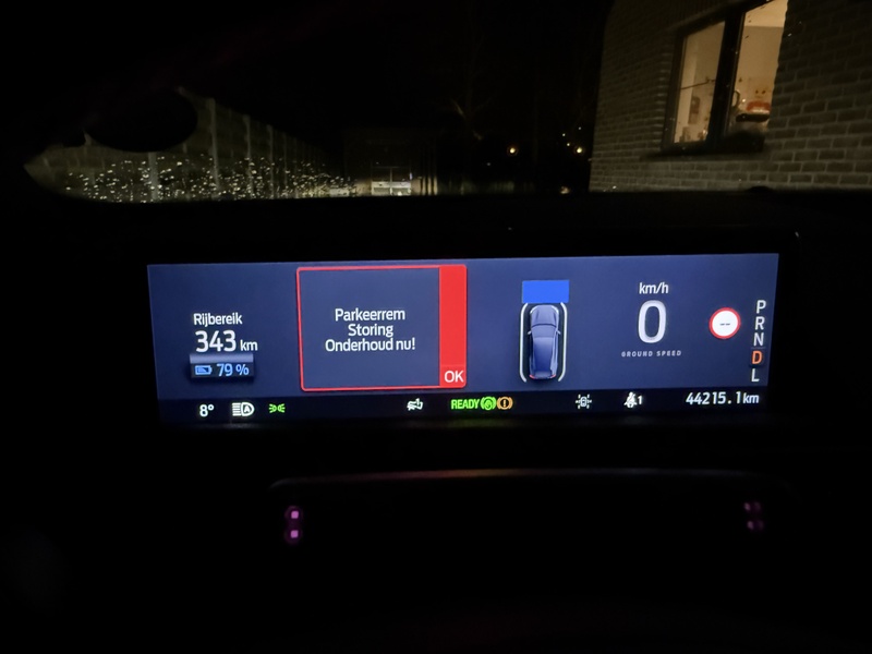

"Parkeerrem storing. Onderhoud nu!"
Dit krijg ik bij elke rit aan het begin en aan het einde. Iemand al gehad? Iemand een idee hoe op te lossen?
Afbeeldingslocatie: https://tweakers.net/i/hjhNaEP_OYpqTWL8gahZTradOkE=/800x/filters:strip_icc():strip_exif()/f/image/AmMkwVt4FThHE0KBcHqiyg2S.jpg?f=fotoalbum_large
Volgens de garage moet en kan ik hiervoor niet dringend binnen komen. Ik moet er nog enkele weken zo mee blijven rijden tot er tijd is voor een afspraak.

janbus schreef op donderdag 27 februari 2025 @ 23:30:
Welkom to the club. Ik had dit paar weken terug maar toen ging de rem er niet meer af. Weggesleept...dus in jou geval: ik zou er niet mee op vakantie gaan zeg maar.
Is hele grote kans dat het een kabelbreuk is aan de rechter of linkerkant van de parkeerrem. Zeg maar 99% kans.
1,5 jaar geleden gehad en inderdaad 2 maanden doorgereden tot garage tijd had, geen enkel probleem toen.
1,5 maand weer de melding (nu rechts ipv links) dacht ook, geen probleem. Tot het kabeltje toch weer even contact had, parkeerrem werd erop gezet..... daarna met geen mogelijkheid meer eraf.
Ford assistance (ANWB) heeft toen kabeltje losgehaald en handmatig de parkeerrem eraf gehaald zodat ik in ieder geval kon rijden.
2 weken geleden eindelijk tijd bij garage, hele dag daar geweest voor updates en reparatie van dit euvel. Einde van de dag telefoontje... kabelboompje niet voorradig :X . Nu provisorisch gemaakt, eind volgende maand weer terug voor reparatie.
Conclusie, het kan goed gaan al die tijd of je parkeerrem zit ineens toch vast.
Als dat het geval is, Ford assistance bellen en uitleggen dat het een bekend probleem is. Dat ze het stekkertje moeten loshalen en handmatig (doen ze met 12v) de parkeerrem eraf moeten halen. Daarna natuurlijk niet meer het stekkertje aansluiten.
Kun je in ieder geval blijven rijden tot garage tijd heeft.
btw het is geen hele dure reparatie.. 1,5 jaar geleden 150 euro.
In de US is het een terugroepactie, EU dus helaas niet. Monteur bij garage kon ook niet begrijpen waarom dit in de EU niet is. Kwamen erg veel auto's met dit probleem.

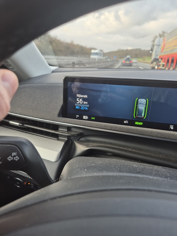

Afbeeldingslocatie: https://tweakers.net/i/opE6vn7BmA9m92-ZWCk0VpjmqVE=/x800/filters:strip_icc():strip_exif()/f/image/ugYfg7UbIQDPCnxbXNFZRMgQ.jpg?f=fotoalbum_large
Extended range 610km wltp range.
(Ok, bepakking, 4 personen, skikoffer, 6 graden, 135 km/u)

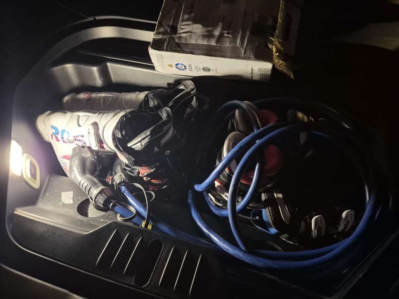

  • marteltor
  • Laatst online: 15:07
Afbeeldingslocatie: https://tweakers.net/i/p8-ziismsoYwlQ1q0j0zLudLL8E=/800x/filters:strip_icc():strip_exif()/f/image/tfJ5G91wdzC2v2PCTLVmpjBK.jpg?f=fotoalbum_large
4 paar skischoenen + sneeuwkettingen + strijkbout voor waxen van skis + laadkabel :)

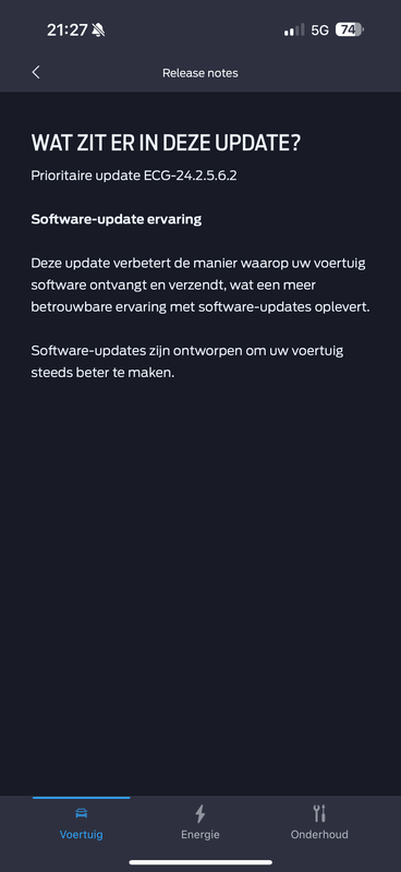

Vorige week deze:
Afbeeldingslocatie: https://tweakers.net/i/ihDcaxvNquZBy98k1dVy0o1QVwY=/x800/filters:strip_exif()/f/image/jkvkzp7F9S5DLfWqoKkhzP7N.png?f=fotoalbum_large
En vandaag deze:
Afbeeldingslocatie: https://tweakers.net/i/NPA30q6QntdEyHNn6mm1vQTnVIg=/x800/filters:strip_icc():strip_exif()/f/image/Tam51CKab70uYOkFW4iWZK6S.jpg?f=fotoalbum_large

Afbeeldingslocatie: https://tweakers.net/i/KGM-LNyRc5aet9Hqo2o1ZElfaZc=/x800/filters:strip_icc():strip_exif()/f/image/gRtWeYcCxeLu7pkjeAbrixVs.jpg?f=fotoalbum_large
Een klein wonder...maanden na de laatste nutteloze update, heb ik vandaag eindelijk weer eens iets ontvangen. Helaas niet de mooie updates (zoal voorverwarmen van accu voor het laden) maar een extra luid signaaltoon voor de frunk als die open staat
