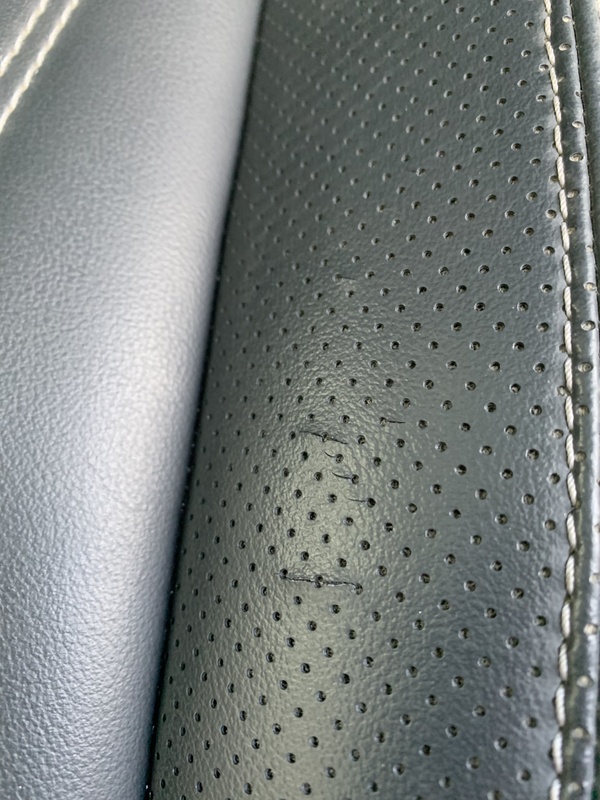

Hebben er meer last van een slechte stoel (scheurtjes tussen de gaatjes) en ook het plastic wat barst boven de knop om de deur te openen? Auto was nog geen jaar oud met 15k op de teller toen het al begon. Hierbij wat foto’s, wil dit toch wel bij ford gaan aankaarten, zeker omdat ik geen zin heb om na het einde van de lease zelf hiervoor te moeten opdraaien van de leasemaatschappij.
Afbeeldingslocatie: https://tweakers.net/i/zv06b8oWqWJztxI0aInJ5e3SvZ8=/x800/filters:strip_icc():strip_exif()/f/image/wZZcPgNUCAgUV7Kq8NfWTABV.jpg?f=fotoalbum_large
Afbeeldingslocatie: https://tweakers.net/i/We1eTL5vWMass8cgghRQgjlrMiA=/x800/filters:strip_icc():strip_exif()/f/image/n4YT9fjMgaM4ypY0hrYBjf36.jpg?f=fotoalbum_large
Gelukkig geen last van, maar ga het wel in de gaten houden.
