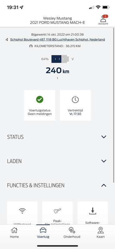

Beste Mache-E rijders,
Misschien hebben jullie dit ook wel eens gehad.
Sinds een paar dagen is de locatie niet meer up-to-date in de app. Een paar dagen op Schiphol gestaan en daarna gewoon kilometers gemaakt.
Auto openen/starten/sluiten met de app gaat mondjesmaat😅
Afbeeldingslocatie: https://tweakers.net/i/ZyMMIhnK7EC_Ie-_S4OUjKBEHmo=/x800/filters:strip_exif()/f/image/9suwA45zV2LLolT5cQIzQyNA.png?f=fotoalbum_large
  • Xipe22
  • Laatst online: 12-09 23:30
Updates volgen nu wel snel.
Afbeeldingslocatie: https://tweakers.net/i/UI6x77NjnUSanS4fQj1L4m8OMJU=/x800/filters:strip_icc():strip_exif()/f/image/aVmjKasaRZ8mdJIXJtm3pRVC.jpg?f=fotoalbum_large
  • Xipe22
Wessel.MachE schreef op maandag 17 oktober 2022 @ 20:21:
Je kunt altijd proberen om de Ford pass connection te resetten vanuit de auto, wellicht helpt dat.

Mustang Mach-E SR RWD | MINI Countryman (F60) Cooper S (Stage 1 tuned)
  • Wessel.MachE
  • Registratie: Mei 2021
  • Laatst online: 10:54
Xipe22 schreef op maandag 17 oktober 2022 @ 21:49:
Bedankt voor de tip. Een keiharde reset in de auto en de telefoon deed wonderen. Opnieuw de VIN code invoeren in de Ford Pass. De Mustang Mach E blijft af en toe een apart beestje.

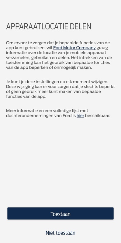

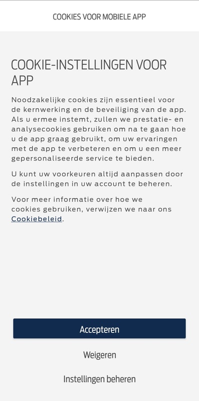

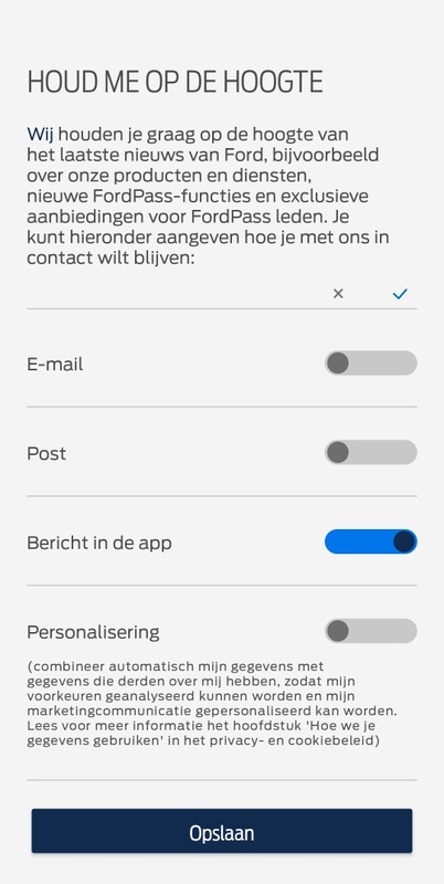

  • baszz
  • Laatst online: 14-09 18:28
Ik krijg sinds gister ineens iedere keer als ik de app opstart deze schermen, meer mensen last van? Heb de app al opnieuw geïnstalleerd maar met hetzelfde resultaat.
Afbeeldingslocatie: https://tweakers.net/i/7myn8aV32GdeNciGXxMfv8bqX7M=/x800/filters:strip_icc():strip_exif()/f/image/rDAxl6s74jATuVAvpYeWSLvy.jpg?f=fotoalbum_large
Afbeeldingslocatie: https://tweakers.net/i/5OYFt-TnukvHK_9tD02AqL6-aWQ=/x800/filters:strip_icc():strip_exif()/f/image/ybg8RAIWkYEQjMq2PUBNvzLJ.jpg?f=fotoalbum_large
Afbeeldingslocatie: https://tweakers.net/i/IiVH9D9ScAv_C5J91mmJzpRMpU8=/x800/filters:strip_icc():strip_exif()/f/image/iFkJuhrrRhZyiZuB9ECJnb3l.jpg?f=fotoalbum_large
  • FlowDesign
  • Laatst online: 14-09 23:29
baszz schreef op donderdag 20 oktober 2022 @ 08:32:
Heb ik ook sinds een paar weken terug. Heel irritant (op Android overigens).

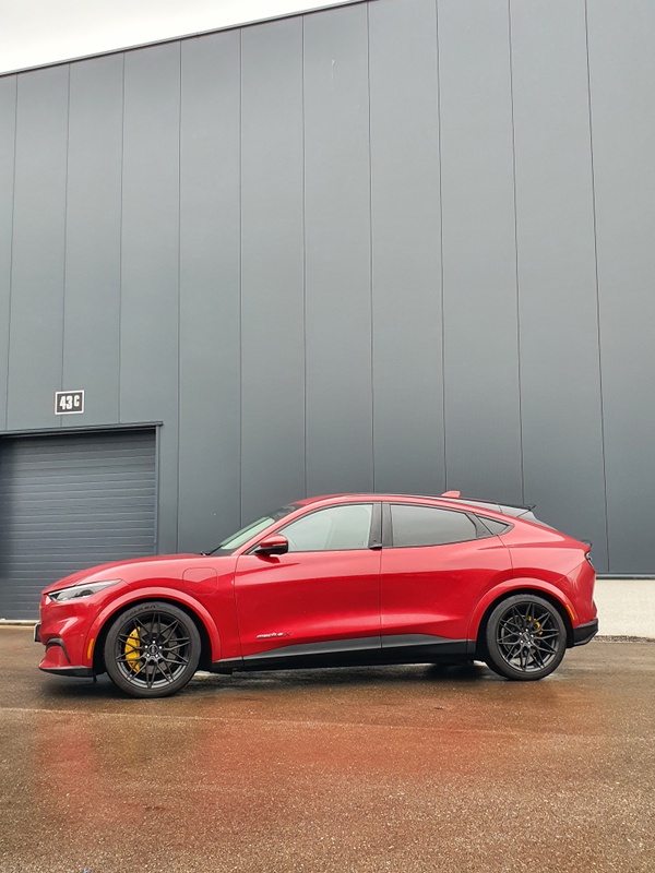

Dank je, dit zijn DOTZ Suzuka Dark in 20''
  • FreeMen
  • Laatst online: 02-09 23:25
marcelt4 schreef op donderdag 20 oktober 2022 @ 21:00:
En het is 35mm rondom geworden. De originele veren voor een 98kW zijn anders dan die van de 75kW, vooral aan de achterkant zat behoorlijk verschil. Er wordt nu een set voor de 98kW RWD gemaakt met als basis hetgeen wat er bij mij nu onder zit. Ze verwachten nog wel een paar weken nodig te hebben voordat ze kunnen beginnen met uitleveren.
Qua rijden is het allerbelangrijkste verschil het gedrag van de achteras, die springt nu niet meer omhoog bij een drempel, alles blijft ook gewoon liggen in de kofferbak. Het hele veergedrag is rustiger geworden, al blijf je wel merken dat het een zware auto is. Je merkt ook dat de veerweg korter is geworden, maar het geheel is we comfortabeler. Het is naar mijn mening een veel beter compromis dan origineel. En ik vind het dik staan 😁
Voor de GT rijders onder ons, ze zoeken nog een GT als proefkonijn.
Hebben ze bij jou iets gezegd over verschil in veren RWD en AWD? Stomme is dat Eibach kennelijk verschil maakt tussen RWD en AWD maar totaal niet tussen ER en SR waar jouw leverancier juist daar wel verschil lijkt te maken :?
  • FlowDesign
marcelt4 schreef op donderdag 20 oktober 2022 @ 22:21:
Op de foto lijken jouw velgen volledig zwart (volledig zwart is de Black uitvoering).
Dit is de Dark Polished:
Afbeeldingslocatie: https://www.felgenoutlet.com/rims-images/318/072/popup/_MG_4101.jpg
