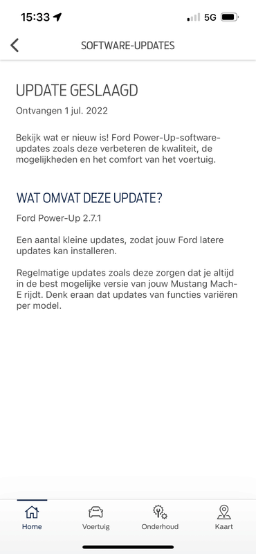

metalpro2021 schreef op maandag 20 juni 2022 @ 21:33:
Ben jij al verder dan 2.7,1 dan?
Nee ik heb een job2 auto, daar is sinds juli vorig jaar precies 1 ota voor geweest. De deep sleep update..
Job 2 auto's hebben standaard al hogere firmware en men trekt eerst job1 auto's op vergelijkbaar level.

Brotuck schreef op maandag 20 juni 2022 @ 16:32:
Nee jij hebt een Job2 auto. Dit gaat specifiek over Job1 auto's
Ik had 2.7.1 en gisteren update bij de dealer gehad. Op het scherm geeft hij nog steeds 2.7.1 aan.

  • RudiP
  • Registratie: Oktober 2020
  • Laatst online: 09-11-2025
Bij mij blijft de OTA Update al een hele tijd hangen op de 1.7.1. Hij wil wel maar kan niet.
De dealer geeft als advies om de auto helemaal te resetten naar de fabrieksinstellingen. Ik heb nog nooit een probleem gehad met PAAK dus als het geen zin heeft dan reset ik de instellingen liever niet. Maar als het helpt...uiteraard wel.

RudiP schreef op dinsdag 21 juni 2022 @ 11:22:
Advies?
Ik zou de dealer gewoon de updates laten draaien... deze worden dan geforceerd en daarna pakt hij het hopelijk weer zelf op. Factory reset klinkt mij als kluitje ... riet...
Advies?
Er is een known issue met bepaalde modellen. Dit kan dan alleen verholpen worden door de dealer via een kabel koppeling. Niet via de odb poort maar via een verborgen netwerkaansluiting erachter.

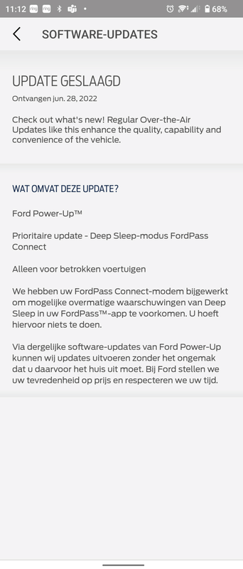

Ik heb vorige week een "update geslaagd" melding gehad in de auto maar als ik bij updates kijk komt er enkel te staan dat ik de laatste versie heb en itt de vorige updates geen enkele melding over de geïnstalleerde versie. Ook in de app geen melding.
Nu zag ik hier printscreens voorbij komen van één of andere webpagina waarop je zou kunnen zien welke update er geïnstalleerd is dan wel klaar zou staan. Welke pagina/tool is dat?

FreeMen schreef op dinsdag 21 juni 2022 @ 13:55:
Zelf gebruik ik daar het Scriptable script voor op mijn iPhone.
Advies?
Ik heb hetzelfde probleem. Mijn dealer heeft het opgenomen met ford.nl maar ze weten nog niet hoe ze het gaan oplossen. Als iemand hetzelfde heeft gehad waarbij de dealer het wel voor elkaar heeft gekregen verneem ik graag welke dealer dat is geweest.

Grondje schreef op dinsdag 21 juni 2022 @ 16:48:
@RudiP
Vraag je dealer dit te doen :
https://www.macheforum.co...er-up-1-7-1-update.16562/
Daarna werkt het weer zoals zou moeten
Let op dit is puur voor auto's die niet verder komen dan OTA 1.7.1
Korte versie: vragen naar de TSB 22-2150 update procedure van Ford
In het linkje naar het andere forum staat ook de PDF die vanuit Ford komt met alle stappen uitgelegd

ik had ineens een download icoontje links boven in mijn scherm toen ik instapte om naar huis te gaan (job 2 auto) na erop geklikt te hebben werd gemeld dat de update geslaagd was en ik de laatste versie heb, wat dat dan ook mag betekenen :-)

Dit had ik dus ook maar nergens verder iets terug te vinden wat er geupdate is.

Zelfde hier helaas. Eindelijk een update dacht ik maar ik kan ook niks terugzien. Heb dus ook geen idee hoe ver mijn job 1 is met updates.

Zou dit een sync update geweest kunnen zijn ?

in de app stond dat het de deep sleep update is

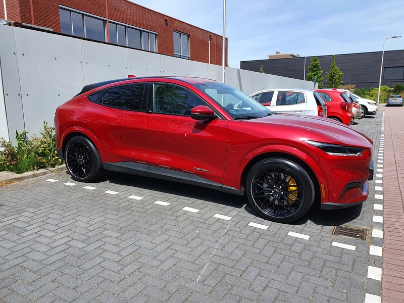

In de afgelopen weken is er wat gespeeld met verf op de spatbordranden en remklauwen en eindelijk de velgen eronder. Ik word er wel blij van eigenlijk. Nu wachten op de verlagingsset en een achterklepspoilertje is ook onderweg :-)
Afbeeldingslocatie: https://tweakers.net/i/E4hT049ueq_o94wyCulfCTrw_ZU=/800x/filters:strip_icc():strip_exif()/f/image/Hq9RF9xI1gBKjB2LXmWDvMcp.jpg?f=fotoalbum_large
Afbeeldingslocatie: https://tweakers.net/i/yjtUV9m0JjALKDV1gmhVgSKaUro=/x800/filters:strip_icc():strip_exif()/f/image/0cljCTLrdgQEwVSFJ4UYwZ4W.jpg?f=fotoalbum_large

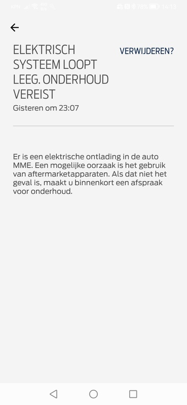

Heeft iemand deze melding al gehad ? Hij kwam na de ota ineens erbij...
Overigens werkt alles prima...

Brotuck schreef op dinsdag 28 juni 2022 @ 19:25:
Die melding motorregeling verminderd vermogen wel in combi met nog wat meldingen...maar na een tijdje rust en opnieuw starten alles weer weg...die schakelfout is wel een bijzondere, iets met de draaiknop te snel of zonder rem gebruikt?

MarcelGo schreef op dinsdag 28 juni 2022 @ 19:49:
Nee ik kreeg de melding direct nadat ik de auto aanzette om de kids te halen. Ik zag toen ook dat de ota installeren was gelukt. Ik heb wel vaker rare meldingen gehad na een software update. Maar die kon ik altijd resetten. Dat lukt niet met deze melding. Wellicht moet de dealer dit eerst inspecteren voordat de melding weggaat.
De knop voor de diverse rij modes werkt ook prima.

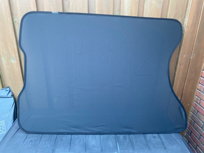

Ik heb via Amazon.de een zonnescherm voor mijn panoramadak aangeschaft :
https://www.amazon.de/-/nl/gp/product/B09YCWQKPM/
Ziet er in het echt niet zo strak uit als op de website, maar hij past en is vrij makkelik te plaatsen:

Je krijgt er ook een reflecterende folie bij die je als extra laag tussen kan zetten.

Hey en daar is 2.7.1 twee weken na 2.6.0. Geen zichtbare verbeteringen tov de vorige update.

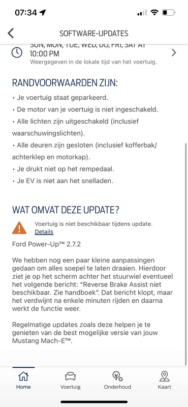

Vandaag weer een update icoontje op de sync. Niets te vinden van wat er geüpdatet is, ook niet via de app. Op 10 juni heeft de auto een OTA mislukt en die is sindsdien nog niet opnieuw geprobeerd gaf de dealer aan. Over dik 2 weken staat afspraak om voor de tweede keer bij dealer te laten update van uitgaand dat de OTA dan nog steeds niet opnieuw geprobeerd is. Wel raar dat na mislukken update er zo'n lange periode geen nieuwe poging wordt gewaagd, auto staat altijd in Wi-Fi bereik thuis nota bene.
Vanmorgen even bij de dealer geweest. Probleem was de versnellingsknop. Die is vervangen.
Problem solved !

Brotuck schreef op dinsdag 28 juni 2022 @ 15:35:
Er gaan geruchten op het amerikaanse forum dat de updates er sinds zaterdag zijn. Maar niets officieel bevestigd nog
Wel vreemd, niets gehoord van de dealer behalve een uitnodiging om volgende week de auto te komen ophalen. Dus ik denk dat de fix hier ook beschikbaar is!

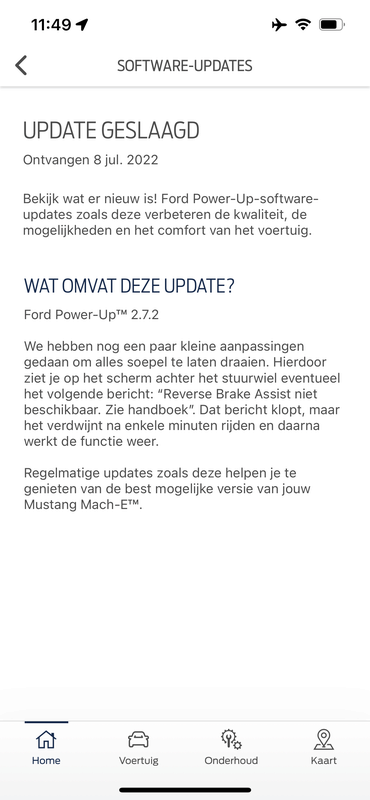

Gisterenavond zie ik de lampen van de auto een paar keer knipperen. In de app een melding dat er een update geïnstalleerd wordt en de auto 35 min niet kan ontgrendelen, instappen of gebruiken.
Vanochtend succesvol naar 2.7.2 maar ook is one-pedal-drive weer uitgeschakeld en de temperatuur verzet naar 22 graden. De geluidinstellingen zijn wel blijven staan.
Door het uitschakelen van 1PD ging de auto direct rollen nadat ik hem in zijn achteruit zetten en de rem los liet, en reed bijna iemand aan.
  • martijnvds
  • Laatst online: 19-08 17:42
Hier ook net update naar 2.7.2 ontvangen, volgen elkaar nu wel snel op. Wel interessant dat de NL beschrijving erg summier is.

  • ja3
  • Laatst online: 21-08 11:23
ja3
TheoQ schreef op vrijdag 8 juli 2022 @ 09:47:
Bedankt voor de waarschuwing over 1PD. Hij stond inderdaad uit. En bij mij was de hele klimaatregeling ook uitgeschakeld. Wat er verder is verbeterd is nog wel even de vraag.

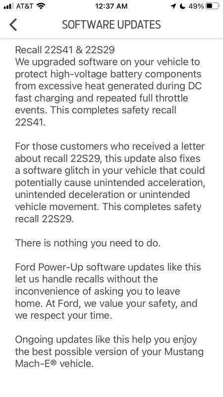

In Amerika is de update voor de recall al via OTA aan het uitrollen:
Afbeeldingslocatie: https://tweakers.net/i/3cdRCpCcCzK_33ENIeKpGGZONag=/x800/filters:strip_exif()/f/image/FICSyl3mkLwXTEhOfW6q1yS3.png?f=fotoalbum_large
Afbeeldingslocatie: https://tweakers.net/i/relT6RpsUY1vTtvdZKA-ie5bCLM=/x800/filters:strip_exif()/f/image/cLm8rlwTMTgoA6NcPLc1SvXC.png?f=fotoalbum_large

Brotuck schreef op vrijdag 8 juli 2022 @ 14:42:
Gisteren toevallig een mail van FordNL over die update gehad. :)
...Gebruikelijke kwaliteits bla bla bla...
...het probleem...
Kern van het verhaal:
Dit potentiële probleem kan worden verholpen door een software-update die nu bij elke Ford-dealer verkrijgbaar is. Ook geven we deze software-update uit via een software-update via ‘over-the-air’ technologie. Deze zal in de loop van juli en augustus worden uitgebracht.
...Gebruikelijke afsluiting bla bla bla...
Hoop tekst om te vertellen dat we in de loop van juli/augustus de OTA kunnen verwachten... Maar ook naar de dealer kan. Wanneer? Dat staat er niet bij. :+
