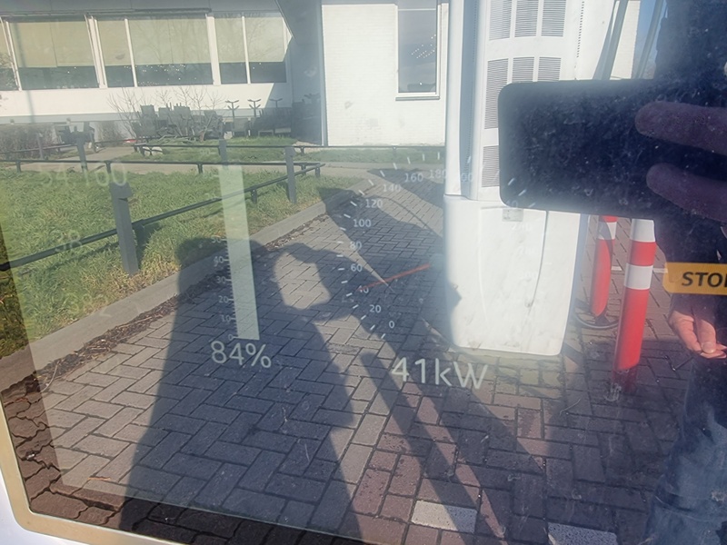

  • Brotuck
  • Registratie: Mei 2018
  • Laatst online: 19-08 02:34
Nou die updates hebben wel geholpen. Quickcharge gaat nu boven de 80% op 40-44kW. Eens kijken of dit zo blijft tot de 90%
Afbeeldingslocatie: https://tweakers.net/i/n5-PZdNJm6-Aqt7CAjw_2vrMkpk=/800x/filters:strip_icc():strip_exif()/f/image/mtbw1ni9rZSCw9nELlSdCbfF.jpg?f=fotoalbum_large
[ Voor 62% gewijzigd door Brotuck op 26-02-2022 15:26 ]
Just here for the fun
  • metalpro2021
  • Registratie: April 2021
  • Laatst online: 18-08 17:10
Brotuck schreef op zaterdag 26 februari 2022 @ 15:24:
Nou die updates hebben wel geholpen. Quickcharge gaat nu boven de 80% op 44kW. Eens kijken of dit zo blijft tot de 90%
Tot de 100% bij Ford....
  • Brotuck
Ik denk dat je gelijk hebt. Nog steeds 43 kW bij 91%. Ik ga het niet afwachten...

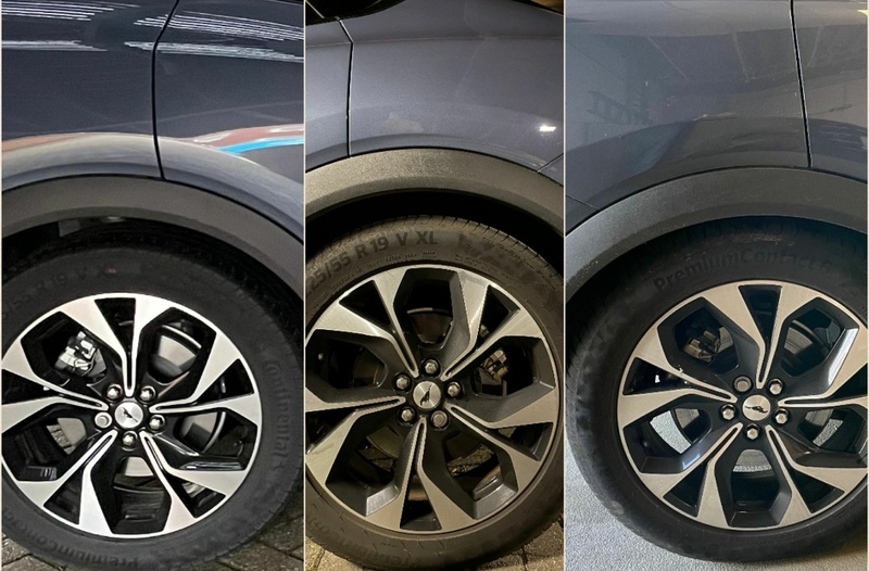

  • Laatst online: 25-09-2025
Het heeft even geduurd, maar ik rij nu op andere veren en wat een verademing!!!!
Ik heb vorige week 2 sets veren getest. Een 4cm verlaagde en een 2cm verlaagde set.
De 4cm verlaging was het strakst qua rijden, maar had bij diepere hobbels een wat hardere tik zoals je mag verwachten van een hard afgeveerde auto. Wel maar 1 boink en geen schudden/hobbelen meer.
De 2cm verlaging zit er precies tussenin en geeft zoveel meer rust in de auto. Ik heb er nog niet met nat weer mee kunnen rijden, maar ik heb wel het idee dat er meer balans en grip in de auto zit. De klap bij een drempel is veel minder en contact met de weg veel beter.
Afbeeldingslocatie: https://tweakers.net/i/SnWTefa2og9Xy5Co0Lq8q2GwR5U=/800x/filters:strip_icc():strip_exif()/f/image/JP7eVuX3NWxou78tBxbvC9Fa.jpg?f=fotoalbum_large
Links de originele, midden -2cm en rechts -4cm. Je ziet het niet heel goed op de foto overigens.
Ik kan nog kiezen om toch naar de -4cm te gaan maar ik blijf bij de -2cm. Nu is de auto eindelijk fijn om mee te rijden. Afgelopen weekend een tripje van 500km en eindelijk een fijne auto.
De prijs krijg ik nog door (ander bedrijf) maar ik reken op een bedrag tussen de 600 en 800 euro. Het wordt dan voor iedereen een beschikbaar product.

rosetree schreef op maandag 7 maart 2022 @ 10:08:
Die cm verlaging is dat ook een zelfde verlaging van de bodemvrijheid?

  • rosetree
MarcelGo schreef op maandag 7 maart 2022 @ 16:17:
lijkt me wel

Vandaag afspraak met de dealer want zou de grote update krijgen. Kom ik vanmiddag terug bij de dealer en hij vertelt dat auto alle updates heeft gehad. Dus ik loop vol verwachting naar mijn auto. Open eerst de achterdeur. Dat doet hij zowaar zonder eerst de voordeur open te drukken. In auto direct op update knop gedrukt. En nog steeds op 1.6.0. Dus nog steeds geen 1.7.1 met sketch bloknote (niet dat ik daar op zit te wachten) maar houdt dus ook in dat auto ook nog niet geupdate is naar laden op 40 kw zodra soc 80% of meer is bij snellaadpaal. Dus weer naar binnen. Vlgs de werkplaatchef zou dit echt de laatste update zijn. Ik vertel dat het toch al echt 1.7.1 moet zijn. Wellicht met ota krijg je dan als antwoord. Ik word er moe van. Usa zit al op 2.4 en mijn auto nog op 1.6??
Wie weet er een goede dealer in de buurt van schiphol die wel weet hoe 1.7.1 (of nieuwer) er op gezet kan worden.
Mme rijdt overigens fantastisch daar ligt het niet aan.

Snel laden boven de 80% hebben veel Amerikanen die power up 2.x nog niet. Degene die 21P22 update hebben gekregen wel. Dus de kans dat je sneller kan laden boven de 80% is groot. (ik zou het eens proberen) De powerups gaan via OTA, niet via de dealer. En Europa staat momenteel 'achteraan in de lijst' (voor welke reden dan ook) .Misschien dat dit lijstje helpt: https://www.macheforum.co...al-than-others-ota.15014/

Grondje schreef op maandag 7 maart 2022 @ 18:03:
Versie nummer zegt niets over de versies van de modules. Ik heb al diverse updates gehad zonder dat de versienummer verandert.
Je Sync versie heeft niets te maken met andere modules in de auto, echt niets. Je dealer kan geen OTA updates "vooruit" pushen via de kabel, daarvoor moet je echt wachten op Ford. Overigens wel typisch dat je sketch nog niet hebt, maar je mist eigenlijk niets verder.
Elke module kent zijn eigen firmware met eigen versies. Het zou misschien leuk zijn als Ford een overzichtje in Sync maakt waarin je van elke module de versie kan zien maar dit zegt de meeste mensen niets (en op sites van Ford kan je de firmware versies gewoon uitlezen, net als via een OBD stekker).

Dank voor de reacties. Hoop dan toch dat ik de 80% hogere laadsnelheid heb ontvangen. Dacht dat ie gepaard ging met de 1.7.1. Toch wel raar dat je een auto laat updaten in garage maar dat de ota updates daar dan niet bijzitten. Nu maar hopen dat de ota update snel verschijnt. Kan je trouwens ota elke dag inschakelen of is dat maar 1x in de week? Of moet je dan elke dag in auto de ota update per dag verschuiven?

Grondje schreef op maandag 7 maart 2022 @ 22:45:
tot op heden heb ik maar 1 keer een OTA update gemerkt. Er is te weinig info om hier een patroon in te zien. Gewoon hier meldingen van OTA updates in de gaten houden... :)
Ben hier zeer geinteresseerd in. Waar gaat dit van jou plaats vinden? En waar en wanneer zou het voor iedereen beschikbaar komen volgens jou?
  • rosetree
brainovic schreef op dinsdag 8 maart 2022 @ 08:52:
Ik heb de mijne nu al. Ik verwacht deze week de prijs te horen. Karelsen uit Soest zal de set gaan verkopen.
