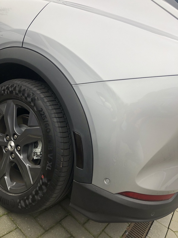

Afbeeldingslocatie: https://tweakers.net/i/uZmc8yijyNBnn1G0bjQbDWtZbRc=/x800/filters:strip_exif()/f/image/HGocAnA1kuCSQF4PKd8OoN3A.png?f=fotoalbum_large
Valt nog mee.....
Het verbruik in de ochtend in de gaten houden is niet heel geruststellend. Dan gaat hij van 50 kWh naar 30 kWh en daarna heeeeel langzaam naar 21-22
[ Voor 17% gewijzigd door Brotuck op 04-11-2021 23:23 ]

metalpro2021 schreef op donderdag 11 november 2021 @ 22:45:
Pictures or it did not happen.... :)
Afbeeldingslocatie: https://tweakers.net/i/IJCSZNu-pI0tSSmhJ12fP3AkyiI=/full-fit-in/4920x3264/filters:max_bytes(3145728):no_upscale():strip_icc():fill(white):strip_exif()/f/image/ZzHk4ZoeKh61JyaTV3Y8OCxM.jpg?f=user_large
de bovenste is de bestuurders kant, daar is het rubberzacht en kan makkelijk een paar vingers of een pakje kauwgom tussen zetten, de onderste kant is de passagierskant, daar is het rubber "gevuld" en stevig. Beide met de deur gesloten.
