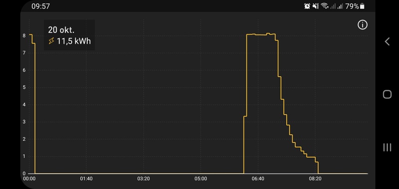

Afbeeldingslocatie: https://tweakers.net/i/E8tr2SAVhmlzLtytTbbaE1HXSaM=/800x/filters:strip_icc():strip_exif()/f/image/vABp9hKupeVEFBuk3RVbxZQR.jpg?f=fotoalbum_large
Laadcurve van 90 naar 100%
Max laadnivo ingesteld op ongeveer 8kW.
Gemeten met Smappee 3ph meting op de uitgaande lijn naar de laadpaal.
MME (01/07/2021)/RWD/SR/IB - 7,2kWp solar

  • Laatst online: 03-07 22:41
Aboma schreef op woensdag 20 oktober 2021 @ 10:02:
Kan je ook zien hoeveel kwh er nodig is geweest voor die 10%?

FreeMen schreef op woensdag 20 oktober 2021 @ 11:15:
CSV data, meer krijg ik er niet uit... Zelf even rekenen.... ;)

  • FreeMen
Aboma schreef op woensdag 20 oktober 2021 @ 14:53:
Obv de data kom ik op 10,3Kwh input voor 6,8Kwh netto in accu (uitgaande van 10%).
Verlies is dan 3,5Kwh wat neer komt op 34% waarbij veruit het grootste deel op rekening komt van de laatste 5%.
Het is wat minder dan waar ik op kwam maar strookt al met al wel met het idee dat de laatste 10% het niet echt waard is tenzij je het echt nodig hebt.

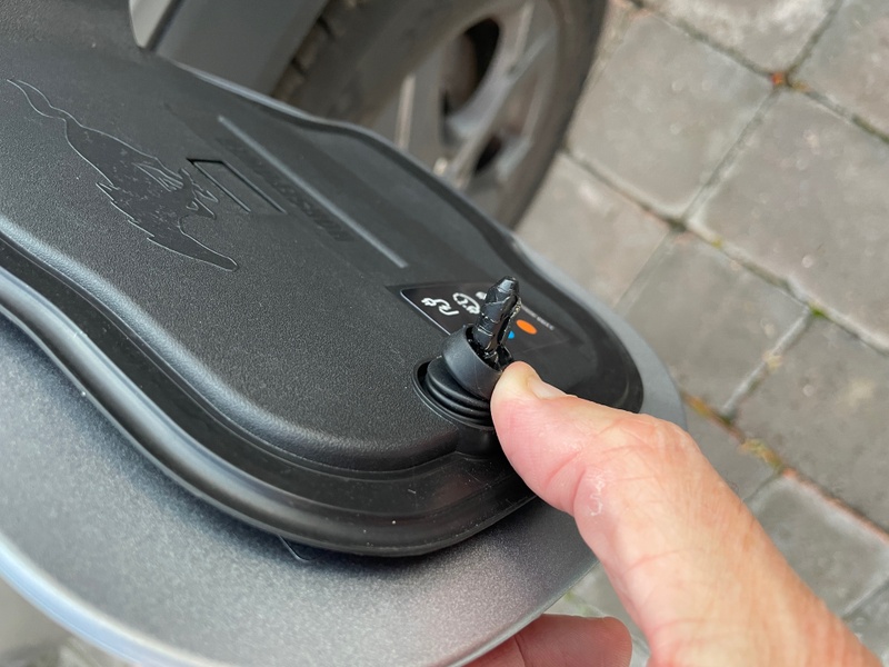

Rubber oplaadklep heeft losgelaten en nu gaat ie niet meer dicht, iemand anders dit meegemaakt en nog tips?
Afbeeldingslocatie: https://tweakers.net/i/QRYsU2ifT9WUiVTb71W6HEZ9csM=/x800/filters:strip_icc():strip_exif()/f/image/LimU1tyQB620JjlemSDm0Td0.jpg?f=fotoalbum_large
Afbeeldingslocatie: https://tweakers.net/i/LBe5-JO7IK7VQeu77pYwv3ssvRE=/x800/filters:strip_icc():strip_exif()/f/image/qlSK0JzgoFHFkwSybgi8ivx3.jpg?f=fotoalbum_large
  • bodzinga
  • Registratie: December 2015
  • Laatst online: 16-04-2025
Ik krijg m de laatste tijd steeds lastiger dicht. Moet met twee handen aandrukken ander springt hij weer open. Ik maak dan het rubber aan de binnenkant van de klep wat losser, maar of dat helpt….
Hoeveel km heb je gereden?
[ Voor 7% gewijzigd door bodzinga op 24-10-2021 11:28 ]

  • martijnvds
  • Laatst online: 21-07 14:59
bodzinga schreef op zondag 24 oktober 2021 @ 11:27:
Bij mij gaat ie helemaal niet meer dicht, lijkt alsof de lijm heeft losgelaten oid. Zit nu op 4000km.
  • martijnvds
Kan iemand een foto delen van de klep van de laadport en dan specifiek het stuk waarmee hij open en dicht gaat? Ik had mijn auto vannacht in Amsterdam staan op een laadplek en, naast dat er een kras op zat, heb ik alleen nog een stukje rubber dat half los zat (zie foto). Ik vermoed dat er nu een onderdeel ontbreekt.

  • Mcie
  • Laatst online: 28-06 20:40
zo?
Ik zit nu aan 20.000km (vrijdag wordt hij ingeleverd)
Afbeeldingslocatie: https://tweakers.net/i/fXPanA8vgAr1I_oR-bLIXOaKOjI=/800x/filters:strip_icc():strip_exif()/f/image/n3UDQmq24EELvE63wyooynPA.jpg?f=fotoalbum_large
Afbeeldingslocatie: https://tweakers.net/i/bTKNqt1k4kXIAxOOotZuF5UV_HM=/800x/filters:strip_icc():strip_exif()/f/image/ddmYfntZtDwrJgAymJLFgCFx.jpg?f=fotoalbum_large
Afbeeldingslocatie: https://tweakers.net/i/UHE025ZKMUnb9EH88G_cnWRaOwE=/800x/filters:strip_icc():strip_exif()/f/image/aMt5ah3rLLdcEzlAHewfposJ.jpg?f=fotoalbum_large

  • martijnvds
Mcie schreef op zondag 24 oktober 2021 @ 18:23:
zo?
Dank! Ik denk dat het binnenste pinnetje is gejat want die heb ik niet meer… dat wordt even een afspraak maken met de dealer van deze ductape oplossing leverde al wat geamuseerde gezichten op op de snelweg, en is niet echt duurzaam. Ben heel benieuwd of ze zo’n simpel onderdeel kunnen leveren…
  • Mcie
martijnvds schreef op zondag 24 oktober 2021 @ 20:04:
Is het niet afgebroken en dat het in de andere kant vast zit?
