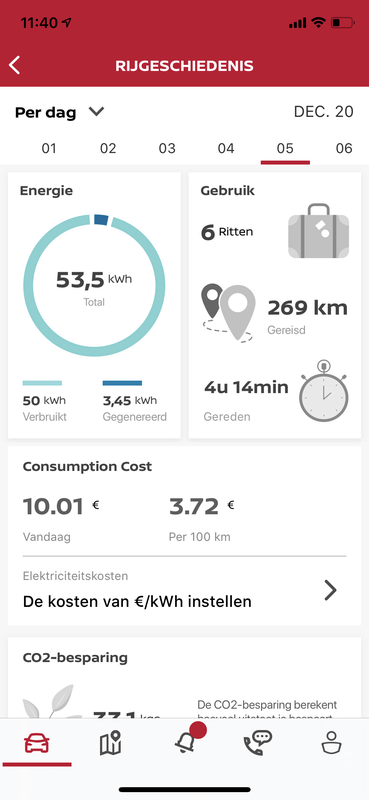

Afbeeldingslocatie: https://tweakers.net/i/Bbd8nAxZKXUfbmn3dULbjQZOON0=/x800/filters:strip_exif()/f/image/rNump9eEYwInAAmESnbcUf6g.png?f=fotoalbum_large
Gisteren voor het eerst moeten snelladen om thuis te komen. Dagje motoren kijken is toch anders dan ergens op bezoek gaan, ter plekke laden, en dan weer terugkomen. 50kWh voor 269km. In september had ik dat op 1 lading net gehaald denk ik.
