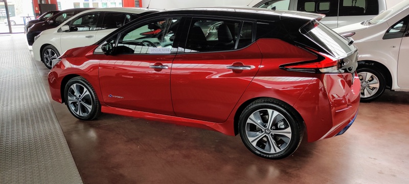

Zo, ik heb nu ongeveer een maand geleden mijn Leaf 40 kWh Tekna van mei 2019 in ontvangst mogen nemen.
Bij de testritten met de verschillende courante modellen ging mijn voorkeur al uit naar de Leaf of de Tesla Model 3. Aangezien de Leaf echter met een mooie korting te vinden is, en de Model 3 dus een heel stuk duurder is, was de keuze snel gemaakt.
Een maand en bijna 2600 km later moet ik zeggen dat het prima meevalt. Ik heb wat geëxperimenteerd met de publieke laadinfrastructuur, zowel betalend (me een weg zoekend door het oerwoud aan tarieven en betaalmiddelen) als gratis (dank u, Lidl, voor het gratis snelladen tijdens het winkelen). Thuis is het gewoon laden met de standaard EVSE, wat me op een nachtje laden meer dan voldoende bereik geeft. Ik probeer de batterij tussen de 20 en 80% te houden en laad hem enkel volledig vol die enkele keer dat ik het bereik ga nodig hebben. Soms kom ik thuis met 60% en gaat hij niet aan de lader omdat ik de volgende dag toch niet (veel) moet rijden.
Bij een buitentemperatuur van 35 graden was de batterij na 1x snelladen lekker warm, en vermoed ik dat een 2e keer snelladen niet meer echt die naam waardig zou zijn (1 blokje onder rood). Bij gematigde temperaturen rond 20 a 25 graden viel de opwarming van de batterij veel beter mee tijdens een snellaadbeurt en was die maar gestegen van 1 blokje onder het midden tot het midden.
Het rijden met de Leaf is - en dat moet ik jullie eigenlijk niet vertellen - zeer aangenaam en relaxed. De propilot doet zijn werk op de snelweg best goed en op de kleinere wegen gaat de stuurhulp meestal uit omdat het dan teveel een aan/uit verhaal wordt als je hem laat doen.
De 360 graden camera is ideaal bij het parkeren, zeker in combinatie met de best wel goede resolutie op de 8" display. Het feit dat de sensoren altijd werken (bij lage snelheid?) en de camera automatisch aan gaat wanneer je in de buurt van een hindernis komt is ook zeer handig. De Propilot Park parkeert ook vrij vlot, in tegenstelling tot wat ik bij eerdere varianten gezien heb (dat waren dan wel wagens met een verbrandingsmotor), maar ik doe het meestal toch gewoon liever zelf.
Het rijden tijdens onze vakantie in de ardennen met de heuvelachtige, kronkelende wegjes was door het regeneratief remmen en het altijd beschikbare koppel een waar genot in vergelijking met ICE's. Bij mijn doordeweekse verplaatsingen valt het verbruik met een vrij rustige rijstijl en anticiperend rijden heel goed mee met gemiddeld ongeveer 13,5 kWh per 100 km. Dit is met pakweg 20% snelwegkilometers. 120 op de snelweg hakt met rond de 19 kWh/100 km wel aardig in het bereik :).
Hier nog in de toonzaal:

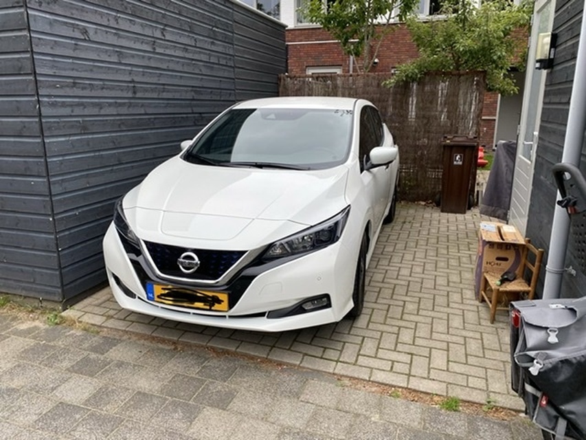

Vandaag de Leaf binnen gekregen! Zaterdag laadpaal maken. Maar hij staat al op de oprit: Afbeeldingslocatie: https://tweakers.net/i/41O_HeZa-58ON2XdbNX5iPZbyr8=/full-fit-in/4920x3264/filters:max_bytes(3145728):no_upscale():strip_icc():fill(white):strip_exif()/f/image/aGKjWa7MFTFW5frVCBRgIRmJ.jpg?f=user_large
Ik heb wel wat moeite met de App (Nissan connect services). Hij vindt de auto wel maar kan er verder niets mee. Vandaag de eerste 150km erop gezet met 16kwh/100 km. Erg fijne auto, gaan we nog veel plezier mee hebben.

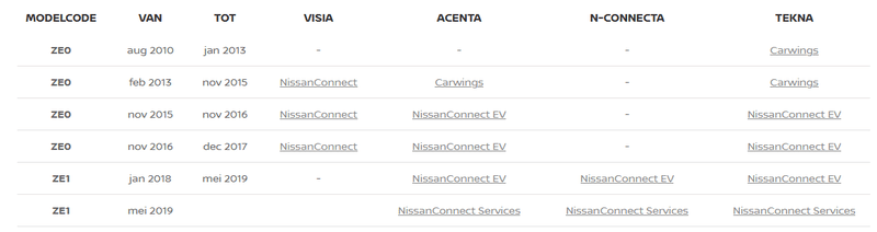

Zag zojuist de Nissan Connect Services App ipv de Nissan Connect EV App. Vermoed dat ik hier met mijn Early 2019 Leaf geen gebruik van kan maken? Hij pakt het VIN iig niet
  • Mar.tin
  • Laatst online: 15-10 21:54
[verwijderd]
[ Voor 94% gewijzigd door Mar.tin op 27-07-2022 12:05 ]
  • BasvanS
  • Laatst online: 09:28
Zou toch een kwestie moeten zijn van een software update, of zou er ook aan de hardware iets veranderd zijn..?
  • Mar.tin
[verwijderd]
  • GORby
  • Laatst online: 07-10 13:01
Mar.tin schreef op woensdag 9 september 2020 @ 12:38:
[...]Volgens mij vanaf mei 2019 ofzo.. :>
Dat is inderdaad in mei 2019 veranderd. De mijne is van mei 2019 en gebruikt dus ook de NissanConnect Services app.

Ik moet eerlijk zeggen dat ik ook nog moet uitzoeken of mijn auto aan de carwings gehangen kan worden om het daarmee te doen, en andere handige dingen. Even kijken of dit kan met een importauto uit Frankrijk.
  • GORby
Erasmo schreef op dinsdag 15 september 2020 @ 14:57:
Bij mijn franse import werkt NissanConnect Services in ieder geval perfect normaal (dat wil zeggen, soms wat traag, logging verbruik is niet altijd OK, ...)
Onder het scherm zit inderdaad een losse indicatie en het daadwerkelijke instellen zal niet op de radio gebeuren maar de bediening wel.
Lijkt me bij uitstek iets om een alternatief voor te maken vanuit muxsan. Ik heb een aardig vol schema de komende tijd, maar dat is zeker iets waar rond november tijd in gestoken kan worden.

Ik ga eerst even kijken of er wel een Carwings dinges in de auto zit. Volgens de site van Nissan zit het in de Acenta vanaf februari 2013 en mijn auto heeft een eerste registratie van maart 2013, dus dat wordt kiele kiele.

Voor Carwings moet je je bij nissan registreren. Ze hebben dat ergens een beetje verstopt. Heet iets van YouPlus ofzo.
https://youplus.nissan.nl...ster/registerStep1AP.html
Deze denk ik.

Ondertussen de juiste site gevonden: https://youplus.nissan.nl/NL/nl/YouPlus.html
Helaas pakt ie mijn vin niet bij registratie, wellicht omdat het een Franse import is. Gelukkig staat er een 0800 nummer bij waar ik nu in de wacht sta.
Edit: Auto staat inderdaad nog aan de vorige eigenaar gekoppeld, even een kentekenbewijs/factuur mailen waar naam+vin op staat en dan gaan ze de vorige eigenaar verwijderen :)
