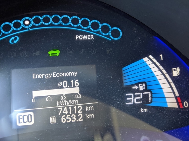

Vannacht voor het eerst goed naar de 100% geladen met de 2013 en:
Afbeeldingslocatie: https://tweakers.net/i/HnaX5zpnvDTdCw-VBv6xwEPm2ow=/800x/filters:strip_icc():strip_exif()/f/image/ef2p8mMTOMtJDincLpVlK2rS.jpg?f=fotoalbum_large
Dat is met een accuswap naar een 30kWh en de kleine muxsan extender.

Erasmo schreef op vrijdag 31 juli 2020 @ 10:59:
Super mooi om te zien hoe een leaf op deze manier weer vele jaren inzetbaar is op een hoger niveau dan toen hij de showroom uit reed. DAT is pas duurzaamheid _/-\o_
Go @Mux _/-\o_
Netjes! Maar kan jouw Leaf met ~38 kWh nu verder komen dan een nieuwe leaf met 40 kWh accu??

Ik denk het wel. Mijn Leaf (40kWh) geeft een range van ~260 KM aan bij volle accu en deze is nog geen week oud.
  • DanTm
mijn 60kWh Leaf geeft meestal ook maar rond de 350km aan als hij 100% geladen is....

Sheean schreef op vrijdag 31 juli 2020 @ 11:49:
De GoM van elke nieuwe generatie is pessimistischer geworden :) mijn 2011 Leaf met 55kWh kan ik ver over de 450km laten aangeven bij volle lading.

Vandaag opgehaald. Helemaal blij. Rijdt net zo heerlijk als de proefrit. Zonder airco geeft ie een range van 320km op de GoM (40kwh versie). Met airco valt ie terug naar 260. Ik ga het zien. Ga granny chargen voorlopig. Heb wel een maingau laadpas die onderweg is.

Wat de granny betreft, ik heb een 2018 40kWh versie plus muxsan grote extender en zit nog steeds aan de granny en nog steeds geen behoefte aan upgrade wat dat betreft. Ik krijg hem prima vol zolang ik van te voren weet dat we ergens ver weg moeten en ik heb nog niet mee gemaakt dat ik hem twee dagen achtereen van leeg naar vol moest hebben. Opladen van bijna 'leeg' (4% op display) naar helemaal 'vol' (100% op display) duurt 26 uur.
De GoM geeft bij mij trouwens vol 404 km aan, wat wel leuk is als je een beetje voor je werk in het internet zit, da's namelijk 404 Not Found. Lekker toepasselijk [:)].
Ik heb trouwens vorig weekend voor het eerst met de extender op een dag een serieus stuk gereden, retourtje Hoogerheide vanuit Almere en heenweg via Bussum. Stond een redelijke tegenwind en kwamen met 51% aan in Hoogerheide. Dus mijn stelling was dat met wat wind mee terug en een ietsjes kortere terugweg het wel te halen moest zijn. Viel toch wat tegen, heb een paar tientallen kilometers op de snelweg even achter een camper gehangen met ietsjes boven de 80 km/u. Verder wel rond de 90-95 km/u op de teller gereden. Ik kwam met 4% over thuis, dus het lijkt er op dat ie op de onderste helft toch ietsjes harder zakt dan op de bovenste helft. Nu denk ik dat het wel klopt, want in Leafspy zie je dat hij bij vol op het display meer aangeeft dan de echte SoC en bij leeg een flink stuk minder. Bij die 4% had ik eigenlijk nog 12% over.
Verder statistieken:
verbruik: 13.8 kWh/100km
afstand: 328.5 km
avs: 76
Ik hoop dat jullie dit interessant/leuk vonden om te lezen.
MY Systemconfiguration: 10fingers@5chars/s; 2legs@5km/h; 1mouth@14k4; 2ears@18Khz; 2eyes@-6&-7
