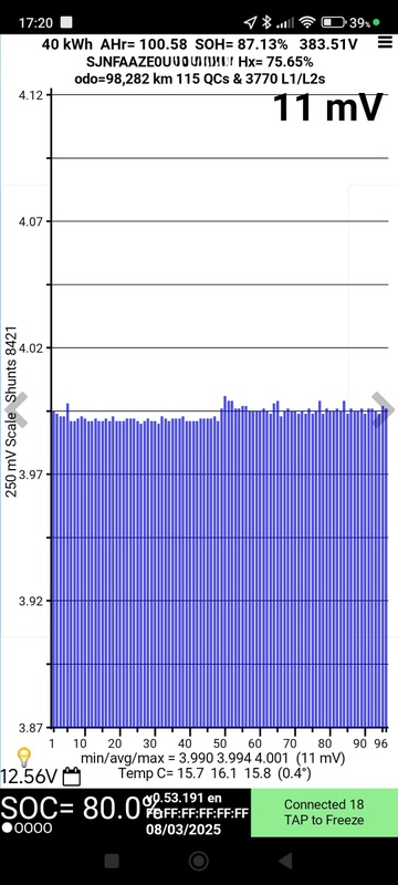

Afbeeldingslocatie: https://tweakers.net/i/qV900QyU0049OGqgTnOk1UjSt84=/x800/filters:strip_icc():strip_exif()/f/image/9k6TpXDYs4nufLCfORneAxVb.jpg?f=fotoalbum_large
Een Leafspy plaatje: mijn Leaf heeft nog 87% SoH (State of Health), is 115 x snelgeladen (QC) en 3770 x gewoon geladen (L1/L2).
Wanneer je in de markt bent voor een Leaf, koop dan een dongle. Daar heb je tijdens je aankoop en je bezit echt plezier van!
PV:13,5 kWp ~ 6 kW Ecodan ~ Daikin Airco's ~ DoucheWTW ~ Juniper LR RWD FSD ~ (85 kWh Leaf (V2X) + 30 kWh Thuisaccu) = 100 kWh opslag

Bovenstaand vond ik een mooi plaatje, maar al die streepjes daar begrijp ik geen hol van
Op mijn leaf spy staan blauwe en rode
Maar wat het zeggen wil mag Joost weten

  • budi
  • Laatst online: 20:45
Hunegaart schreef op woensdag 28 mei 2025 @ 13:02:
Volgens mij geeft ie met de kleur aan of er op dat moment balancering plaats vindt op betreffende cel. Het zegt verder niet zo heel veel. Wat je namelijk ziet als de auto helemaal naar 100% opgeladen is, dat alle lijntjes blauw zijn. Dan is er geen noodzaak tot balancering.

Net zoals 12V-accu’s, tonen ook de accupakketten van elektrische auto's hun problemen het duidelijkst bij koude weersomstandigheden. Aangezien ik dicht bij de Duitse grens woonde, was mijn strategie simpel. Op AliExpress had ik een telefoonhouder voor aan het stuur gekocht, zodat ik het instrumentarium kon opnemen.
Members only:
Vervolgens ben ik rustig richting Heinsberg gereden. Ik wist immers dat zodra de temperatuur in het accupakket zou oplopen, de symptomen niet meer zichtbaar zouden zijn. Ook wist ik dat het accupercentage onder de 50 procent moest zijn, omdat juist dan het percentage op en neer ging door de hoge millivoltverschillen in het accupakket.
Nou, dat liep op tot meer dan 700 millivolt, waarbij ik in één klap de melding kreeg dat ik moest laden. In werkelijkheid waren dit de beschadigde of zwakke accucellen, hoe je het ook wilt noemen. Ik nam een aantal video's op, om bijvoorbeeld aan te tonen dat het ook bij rustig rijden gebeurde. Deze stuurde ik allemaal naar de dealer.

Hoe ga je normaalgesproken om met je accu? Tijdens langere ritten probeer ik meestal te (snel) laden voordat de accu erg leeg raakt.
Het percentage onder de 20% laten zakken is niet iets wat een li-ion accu kan waarderen, net als het regelmatig tot 100% laden (en daar langere tijd op blijven staan). De accu van je auto 'verkeerd' gebruiken kan de degradatie flink versnellen. Zie ook de youtube video die revolution-nl twee weken terug heeft gedeeld.
MadMarky schreef op donderdag 26 juni 2025 @ 14:37:
Ik heb ook meerdere van dit soort YouTube-video’s bekeken, maar eerlijk gezegd blijft het onderwerp vrij complex. Wat ik er in ieder geval uit heb meegenomen, is dat het beter is om je accupakket op een relatief lage SoC te houden wanneer je niet de volledige actieradius nodig hebt.
In onderstaande video wordt dit vanaf 8:16 goed uitgelegd:
Daar wordt onder andere uitgelegd dat het, zeker bij hogere temperaturen, nadelig is om je accu tot 100% op te laden. De celchemie (vooral bij NMC) is daar gevoelig voor. Bij een SoC van bijvoorbeeld 30% is de impact op de batterij aanzienlijk lager. De veelgenoemde 80%-regel lijkt dan ook vooral een compromis tussen gebruiksgemak en batterijbehoud.
Zelf houd ik mijn accupercentage meestal tussen de 20% en 50%. Dat betekent dat ik zo’n 10 kWh laad, wat in mijn geval neerkomt op een halfvolle accu. Voor mijn woon-werkverkeer van 40 kilometer is dat ruim voldoende. In mijn wijk is er gelukkig bijna altijd een vrije plek bij een publieke laadpaal, dus dat maakt het makkelijk om dit patroon aan te houden.
Wanneer er een langere rit gepland staat, zoals laatst naar Bobbejaanland, begin ik pas met laden vlak voordat ik naar bed ga. Zo staat de auto niet onnodig lang met een volle accu stil. Toen ik bijvoorbeeld naar Bulgarije vloog met Electra Airways, heb ik de auto op de P+R achtergelaten met ongeveer 50% SoC. Ik had hem daarvoor even naar 55% geladen.
Incidenteel heb ik de accu weleens bijna leeg gereden, maar dat is op één hand te tellen. Eén keer was uit nieuwsgierigheid: ik wilde weten waar de grens ligt. Inmiddels gebruik ik mijn OBD2-dongle nauwelijks meer. Ik weet nu vrij nauwkeurig hoeveel marge ik heb; zelfs onder de --% zit er vaak nog 10 tot 15 kilometer in. Tenzij ik echt zeker weet dat het nodig is, rijd ik liever door dan dat ik een snellader opzoek die mogelijk niet werkt. Meestal houd ik nog een comfortabele 20 kilometer over.
Ik heb inmiddels al een tijd niet meer naar de SoH in LeafSpy gekeken, maar toen ik dat zo’n vijf maanden geleden wél deed bij mijn huidige Nissan Leaf, bleek deze niet gedaald te zijn, maar juist gestegen. Dat deelde ik destijds op Reddit. Ik heb dat account inmiddels verwijderd. De 300KM Challenge is trouwens ook iets wat ik zelf bedacht en toen op Reddit geplaatst heb.
