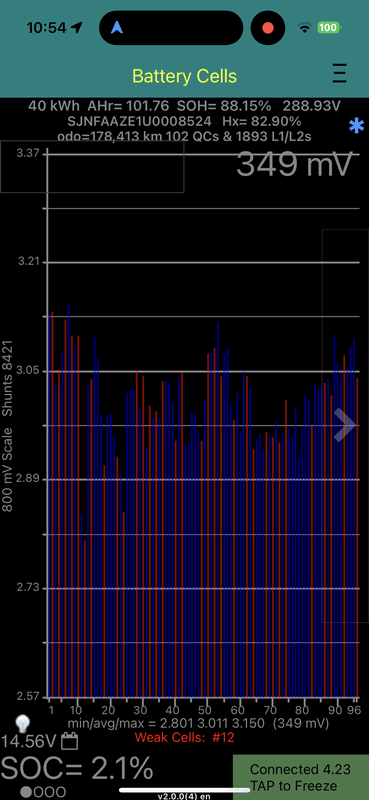

Ja dan zal je wel redelijk regelmatig snelladen? Maar je kunt met Leafspy zien, hoe vaak daadwerkelijk snel geladen is. Mocht ik ooit besluiten mijn 40kWh in te ruilen voor een 62kWh, dan laat exemplaren die vaak een snellader gezien heb definitief staan.
Dat zijn meestal echter de autos met een hoge km-stand in een korte periode, welke vaak de snelladers gezien hebben. Maar garantie is garantie, dan had Nissan gewoon accu koeling moeten inbouwen. Want zeker weten dat genoeg accupakketen de geest begeven hebben, omdat ze te warm bij snelladen geworden zijn.
Afbeeldingslocatie: https://tweakers.net/i/XHvWNMUefY8Wqwoa6nn5U0vn9YE=/232x232/filters:strip_icc():strip_exif()/f/image/lCMIKodTDgnZIGF33RSRP82T.jpg?f=fotoalbum_tileAfbeeldingslocatie: https://tweakers.net/i/bYOCK6NY8VqYhraMdAUW6_lGmZg=/232x232/filters:strip_icc():strip_exif()/f/image/uEdPJRdF2oFG1HYg5Bqre0Os.jpg?f=fotoalbum_tile
Dit is wat de huidige hoge temperaturen doen: en de accu temperatuur is vanacht helemaal niet afgekoeld, waarschijnlijk verder opgelopen. Alleen die meter blijft wel mooi in het midden staan. Dus ik vertrouw die indicatie voor geen meter. Wanneer de temperatuur in het rode bereik staat, kan het al te laat zijn. Ondanks dat hij nog niet het 2e rode streepje bereikt heeft.

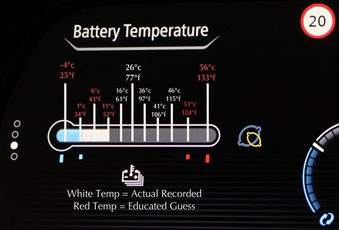

MathiasMetzger schreef op dinsdag 13 augustus 2024 @ 09:39:
Volgens mij is de schaalverdeling ongeveer zo. Zeker niet lineair dus, en het gaat natuurlijk ook om ~400 kg metaal die moet meebewegen met de buitentemperatuur (of interne warmteontwikkeling).
Afbeeldingslocatie: https://tweakers.net/i/k7l_nPAxfY3z8xGWjUtkWcrsG6w=/full-fit-in/4920x3264/filters:max_bytes(3145728):no_upscale():strip_icc():fill(white):strip_exif()/f/image/jFmHK6IiD0f323Y3uPZFy3zZ.jpg?f=user_large

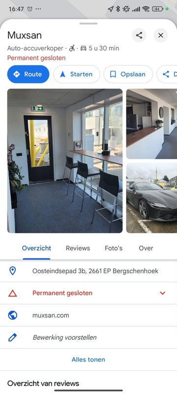

Verbaasd mij dus voor geen meter: ik heb weleens op Google Maps reviews gelezen en het schijnt, dat de aftersales heel slecht zou moeten zijn. Hij was bezig met een volledig aftermarket accupakket, daar had ie input voor gevraagd op het Engelstalige Nissan Leaf forum.
Afbeeldingslocatie: https://tweakers.net/i/whL219rtCJKjL_ZoZ8CuxldDv70=/x800/filters:strip_icc():strip_exif()/f/image/hd9OqNdwRVOEdwhGQTbM2Dw7.jpg?f=fotoalbum_large
Daarna is het stil gebleven, verschenen wel nog wat plaatjes op social media en recent had hij een kortingsactie. Altijd verdacht als bedrijven die normaalgesproken nooit korting geven, plotseling wel korting geven. Je moest dan voor een bepaalde tijd beslissen ofzo? Vooruit betalen etc: iets wat ik bij dit soort grote bedragen echt nooit zou doen. Want bij een faillissement kun je dan fluiten naar je geld.
Weet je? Leuk concept en alles wat ie deed, maar met die prijzen? Was het meer iets voor de niche, dan iets waar je op de lange duur een duurzaam bedrijf mee zou kunnen runnen? Ik heb nog weleens nagedacht, of ik geen 3 phase wilde laten inbouwen bij Muxsan. Alleen voor € 3000 kan ik heel vaak snelladen, ook als dat slecht voor de auto is....
Maar inderdaad niet houdbaar met de rap zakkende EV prijzen: iedere euro die je in een Leaf steekt, is een euro teveel. Je kunt of de Leaf met veel pijn in ruilen op een andere EV, met groter rijbereik. Of misschien gewoon volledig afschrijven? Afgezien van de beperkingen, is het echt goedkoop rijden.
En ik heb ook weleens gekeken, wat een 62kWh accupakket bij Muxsan zou kosten: daardoor kwam ik al tot de conclusie, dat inruilen tegen een 62kWh Leaf veel goedkoper zou zijn. Dan Muxsan de opdracht geven, mijn 40kWh te vervangen door een 62kWh accupakket. Enige wat ik dus serieus interessant vond, was de ombouw naar 3 phase boordlader. Alleen ik ben bang dat dit ook gevolgen zou hebben voor accugarantie, want dan laad je Leaf sneller. En dan gaat Nissan zeggen, dat je het zelf schuld bent...
Dat laatste lijkt mij ook mee te spelen, wanneer je een extender laat inbouwen. Daarvan schijnt eentje ook daadwerkelijk in de fik gevolgen te zijn. Vorig jaar werd dat hier in dit topic gedeeld.

Vandaag letterlijk en figuurlijk de grenzen van mijn Nissan Leaf opgezocht: ik kon niet laden op locatie, want laadpalen bezet en tevens kwam ik erachter dat er € 0,83 per kWh gevraagd werd. Aangezien ik 170km moest rijden en 172km actieradius had, besloot ik de kortste route met Herewego te volgen. In de regel is dat de zuinigste route, maar wel in ruil voor wat extra reistijd. Wel leuk trouwens: want ik kwam volgens mij langs het centrum van Breda en dat zag er wel gezellig uit.
Afbeeldingslocatie: https://tweakers.net/i/wxPoK-4BbJRmvySw7iydVeWBMJo=/232x232/filters:strip_icc():strip_exif()/f/image/4lGjlYa6YhyNIxCiUk2iVRzh.jpg?f=fotoalbum_tileAfbeeldingslocatie: https://tweakers.net/i/n6DjON5BOzWH8dX29sYpS1eR6KM=/232x232/filters:strip_icc():strip_exif()/f/image/DqgAL6hoA1jgguc4g8IOOkeP.jpg?f=fotoalbum_tile
Uiteindelijk met 7% Leafspy SoC thuis gekomen: direct de auto aan de laadpaal gehangen en ik had een gemiddeld verbruik van 11kWh/100km. Natuurlijk weet ik dat het beter is om niet zo leeg te rijden: maar ik vermijd al snelladen, dus ik wil wel gebruik kunnen maken van de reserve wanneer ik dat nodig acht. Dit was overigens de 1e keer dat ik gebruik gemaakt heb van de verborgen reserve. Gelukkig maar een klein deel ervan moeten aanspreken. Ik laat Leafspy mij namelijk de actieradius tot 5% tonen, onder de 5% wil ik echt niet komen. Daarom heb ik deze standaardinstelling van Leafspy ook niet aangepast.
Afbeeldingslocatie: https://tweakers.net/i/YyB7anY71KaQl_NIbJw3F1ob5Q4=/800x/filters:strip_icc():strip_exif()/f/image/ZIkasrrMKDzVSoh3zeGXdzvG.jpg?f=fotoalbum_large
Wanneer je het accupakket zodanig leeggereden hebt, dan voert Leafspy nadat je de auto in de P stand zet: ook een controle uit van de accucellen. En ik heb begrepen wanneer er "All Cells OK" staat dat je accupakket dan gewoon in goede staat verkeerd, dus eigenlijk is dit iets wat je ook bij een proefrit zou moeten doen. Is alleen niet praktisch.... wat betekent dat je dit in praktijk niet tijdens een proefrit het accupakket zover ontladen kan.
  • Mar.tin
  • Laatst online: 31-10 17:14
MathiasMetzger schreef op zaterdag 31 augustus 2024 @ 22:42:
FYI is de "All cells OK" melding niets anders dan dat er geen cellen onder grensvoltagewaarde X zitten. Niets meer niets minder ;). Heeft weinig te maken met de gezondheid van je accupakket tenzij je een Bad cell X krijgt halverwege je SOC :).

Mar.tin schreef op dinsdag 3 september 2024 @ 10:13:
Mijn fout inderdaad: word er trouwens "bad cell" of "weak cells" getoond? Maar goed ik ben in ieder geval blij, dat in geval ik het nodig acht: ik dus bijna de gehele overgebleven accucapaciteit kan benutten. Eigenlijk zou iedere Leaf rijder dit minstens 1x in de praktijk uitgeprobeerd moeten hebben, zodat je weet wat de grenzen van je accupakket zijn.

Nu je het zegt, hij moppert over weak cells, even een oud screenshotje van mijn 2018 Leaf opgezocht.

Hemmik schreef op dinsdag 27 augustus 2024 @ 09:25:
Ik poll elke 2 uur. 12v is wel al een keer vervangen, inmiddels 1,5 jaar geleden. Zal het in de gaten houden!
@mux Uiteraard heel naar voor jullie dat het niet gelukt is om het bedrijf draaiende te houden. Heb je echter al een idee of jij en/of je (ex)werknemers iets gaan opzetten om tegen betaling service aan te kunnen bieden voor klanten van Muxsan? Met mijn extender + CCS heb ik zoals je weet regelmatig problemen gehad (hoop dat dit na hulp van 2 ex-werknemers na faillissement voorbij is). Kennis over de producten is er bij jullie natuurlijk nog, zou zonde zijn als klanten van Muxsan nergens terecht kunnen bij problemen en zo een niet-repareerbare auto hebben.
Soort van. Ik heb nog geen uitspraak van de curator hierover, moet ik nog het e.e.a. mee kortsluiten. Als ik namelijk al mijn voormalige klanten direct ga contacten, kan dat worden gezien als werving (en dat mag ik niet doen naar een bedrijf dat niet meer van mij is).
Mijn intentie is om tegen uurtarief support te blijven leveren aan bestaande klanten. We hebben ook nog een BMS-update voor zowel de Taycan- als Westart-accu's die een keer doorgevoerd moeten worden. Hoe ik dat ga bolwerken is iets om in oktober uit te vogelen...
Je kunt me sowieso contacten op mijn persoonlijke nummer als er iets aan de hand is en dan kom ik je helpen en/of probeer ik op afstand het probleem te verhelpen. Inmiddels heb ik al een handvol klanten geholpen in de afgelopen anderhalve maand op die manier. Dit weekend heeft iemand nog problemen gekregen na het vervangen van zijn 12V-accu, die komt morgen langs.
