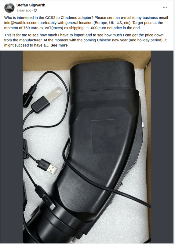

Het CCS-Chademo koppelstuk is bijna uit de testfase, werkt inmiddels met Nederlandse snel laders. Onderstaande screen komt uit de E-nv200 groep op facebook. Verwachte verkoopprijs is 1000 euro. Lijkt mij dat deze oplossing de toekomst is voor Leaf en E-nv200 rijders.
Afbeeldingslocatie: https://tweakers.net/i/SyB0D1mORl-evsaT4SU86HCfkGQ=/x800/filters:strip_exif()/f/image/BAbf8RiEG9k7oZ3jMhD0A0yS.png?f=fotoalbum_large

KoenVW76 schreef op donderdag 21 december 2023 @ 13:29:
Aannemende dat (de grote) snellaadpartijen hem niet blokkeren op hun snelladers op eniger wijze. Ik kan me voorstellen dat het re-de-lijk triviaal is om het ID van een dergelijke adapter uit te snuffelen en er een stokje voor te steken. Dat zou wel knettertje zonde zijn, want het is best een elegante oplossing voor een niet insignificant aantal EV rijders.
Ik weet uit het verleden dat bijvoorbeeld Fastned absoluut niet happig was op dergelijke "knutselprojecten".
Daarnaast, het feit dat er maar 1 contactor in zit en geen 2 maakt het ook niet een maximaal veilig apparaat.
Het is best een toffe eerste stap, maar ik heb weinig hoop voor een landurige, blije gebruiksperiode door véél mensen.
  • DanTm
Het zou wel gaaf zijn als het een blijvende oplossing zou zijn.
De muxan ombouw vind ik persoonlijk te veel geld.
Als dit beschikbaar zou zijn zou ik mijn Leaf nog wel langer houden denk ik.

Vandaag voor het eerst een leaf aan een ccs lader zien staan bij de fastned in Vielsalm.
Blijft apart en mooi om te zien dat dit kan :)
