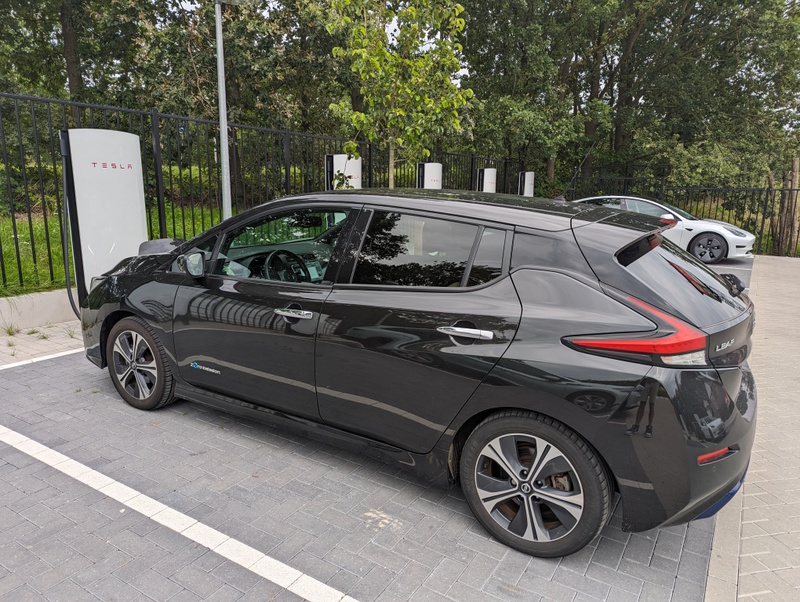

Afbeeldingslocatie: https://tweakers.net/i/QEh1TSveEXoPyw5n5f53N_gX4lY=/x800/filters:strip_exif()/f/image/PdjavA74JftOXMQqkt9bwvvF.png?f=fotoalbum_large

Vandaag eens de nieuwe Tesla V4 supercharger uitgeprobeerd. We wonen relatief in de buurt en vond het wel leuk om Harderwijk te combineren met wat wandelen in de mooie omgeving daar.
Afbeeldingslocatie: https://tweakers.net/i/3sweHWvH6O-mGUL5lxAsXVRwU_I=/800x/filters:strip_icc():strip_exif()/f/image/xYwlssIp3m8NsRsMvFLGr3Xd.jpg?f=fotoalbum_large
Ik had er op zich wel vertrouwen in dat het zou werken met de Muxsan CCS adapter, maar omdat we wellicht eind van de maand een roadtripje gaan doen, leek het me wel verstandig om even te controleren of het nog werkt allemaal, dus die twee dingen even gecombineerd. We kwamen aan met iets van 10% (dashboard) en laden ging met zo'n 86 kW tot halverwege, niet slecht! Uit ervaring weet ik dat als je bij een hogere SoC inplugt, je zelfs wel de 100 kW kunt aantikken. Maar nog nooit uitgeprobeerd hoe de curve is van bijna helemaal leeg naar vol tot de vulpistool afslaat :)
Overigens, heb ik niets van de vorige keer geleerd, te weinig op blaren gezeten denk ik, een keer kreeg ik bij 10% de lader bij FastNed niet aan de praat nabij Emmeloord, ben toen nog zonder laden door gereden om in Lelystad vrouwlief op te halen (2% aankomst) en toen nog even doorgereden naar Almere, ---% aankomst uiteraard en iets van 7% in Leafspy, dus dat viel wel mee hoe diep ik ging uiteindelijk. De wind mee hielp wel mee in de beslissing om het maar te 'yoloo-en' :+
Later weer gehalen bij FastNed en dat werkte prima, was het dan wellicht toch een probleem met de lader? Had ik misschien gewoon een andere stal moeten proberen.

Sinds 2019 hier een Nissan Leaf 2.0 en de tellerstand is nu 70.000.
In het begin nog best wat leuke trips gedaan max 600km maar vooral de laatste jaren enkel ingezet voor woon-werk. Verre trips deden wij met onze brandstof auto omdat het met de Leaf voor ons teveel gedoe opleverde. CHAdeMO is langzamerhand een zeldzaamheid aan het worden en dit icm een accu die vooral heel traag snellaad na meerde stops leverde ons dit voornamelijk veel onnodige stress en teleurstelling op.
besloten om een nieuwe elektrische auto erbij te nemen en dan is het voor mij simpel.. het moet een Tesla worden! op 2 augustus een Tesla Model Y RWD gekocht en een weekje later mocht ik deze al ophalen :)
Afbeeldingslocatie: https://tweakers.net/i/H8raY_QLTdaLJtsLbGaQ5M5riWw=/800x/filters:strip_icc():strip_exif()/f/image/n2ZMkUFcpNkjpqp7oJLi6mmz.jpg?f=fotoalbum_large
De Leaf blijft onze 2e auto want voor woon-werk is het een erg fijne auto :)
[ Voor 20% gewijzigd door schumi1986 op 15-08-2023 10:39 ]
