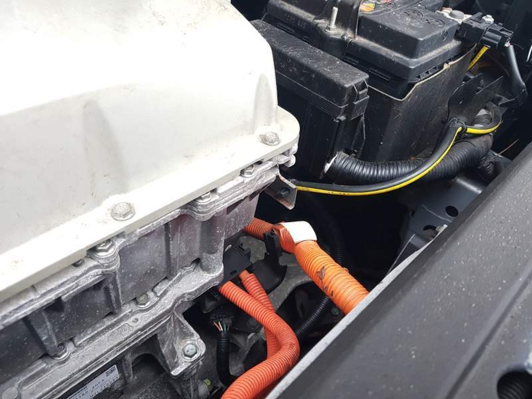

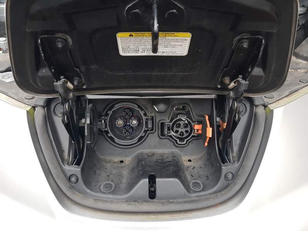

We hebben een tweedehands Nissan Leaf uit 2017 gekocht waarbij ons is beloofd dat de auto op 3-fase met 11 kW kan laden, na een Muxsan upgrade van de lader. Van deze upgrade is echter geen factuur en/of spoor in de auto te vinden.
Nu hebben we op 3 verschillende laadpalen getest, waarvan we zeker weten dat deze 3-fase laden ondersteunen, maar ze laden allen slechts op 1-fase, zie hieronder.
Afbeeldingslocatie: https://tweakers.net/i/3_i6v7f-k1ZZAlPWZZLNqeHK46E=/800x/filters:strip_icc():strip_exif()/f/image/2i4NTQJbmzMoh8yxkFrAVbBz.jpg?f=fotoalbum_large
Test1: de laadpaal was aangesloten op 3x20A, en 1-fase van 20A levert 4.4kW, lijkt dus om 1-fase te gaan.
Test2: lijkt te gaan om 1 fase van 16A: 3.4 kW
Test3: lijkt te gaan om 1 fase van 32A: 6.5 kW
De batterij in de auto had in alle gevallen nog 50-70% capaciteit over, dus trager laden in de laatste 10% kan hierbij het issue niet zijn. Ook stonden er geen andere auto's te laden.
De oude eigenaar houdt vol dat hij/zij met de type2->type1 laadkabel op 3-fase/11kW kon laden. Kijk ik naar die kabel zelf, dan zit daar een sticker op met de tekst "220-250V, 32A", 32A is ca. 6.5 kW, hoe kom je dan op 11 kW uit? En de Type1 kabel biedt maar ruimte voor connectie met 1-fase, hoe dan toch 3-fase laden?
Nu zijn wij nogal in verwarring. 8)7
Doen wij iets verkeerd bij het aansluiten van de Leaf op de laadpaal? Hebben we een andere laadkabel nodig? (we gebruiken nu de Type2->Type1 waarop de oude eigenaar naar eigen zeggen 11 kW mee heeft behaald). Hoe kunnen we checken dat de Leaf is gemodificeerd door Muxsan? (op mail naar Muxsan krijgen we geen reactie). @mux ?
Met de huidige gegevens durf ik nog geen laadpaal aan te schaffen ;) Hopelijk zijn hier enkele mede Leaf gebruikers met een Muxsan modificatie die ons in de goede richting kunnen helpen?

Hieronder wat foto's van de aansluitingen en de motorkap. Ik zie niets onder de accu.
En van een Extender zie ik ook geen tekenen in de achterbak, overigens heeft de volgeladen een accu een range van 140-150 km volgens de display, wat volgens mij redelijk normaal is voor de normale accu zonder extender.
Afbeeldingslocatie: https://tweakers.net/i/dP-nEB2Y_NH9xEX5VRO9PWisv28=/full-fit-in/4920x3264/filters:max_bytes(3145728):no_upscale():strip_icc():fill(white):strip_exif()/f/image/72JADltnNSSXLOfy29HRLAOv.jpg?f=user_large
Afbeeldingslocatie: https://tweakers.net/i/gC8ljXcDRTMua1UW_frFI8wkPJQ=/full-fit-in/4920x3264/filters:max_bytes(3145728):no_upscale():strip_icc():fill(white):strip_exif()/f/image/86v3eybijsJWKbXfoWYNNUqj.jpg?f=user_large
Afbeeldingslocatie: https://tweakers.net/i/1uAEDwEdsSEUg_NAThXh0wTzRoo=/full-fit-in/4920x3264/filters:max_bytes(3145728):no_upscale():strip_icc():fill(white):strip_exif()/f/image/yJt88OCnU5vljpiJc76Dycsl.jpg?f=user_large
Op basis van jullie reacties @GadgetFrank,@ThsAdrns ,@hvwees krijg ik de indruk dat dit dus bijna wel een bogus verhaal moet zijn. De oude eigenaar heeft er verder weinig belang bij dit vol te houden, dus ik begrijp niet waarom hij/zij blijft volhouden met 11 kW te hebben geladen op 3 fasen... Misschien dat @mux nog een idee heeft.
