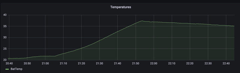

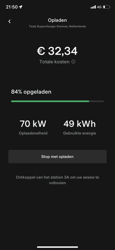

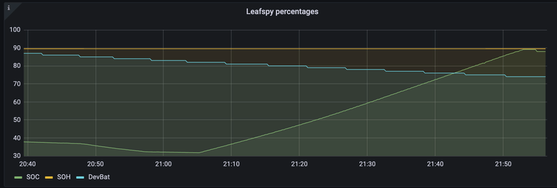

Een paar weken terug is het dan eindelijk gelukt! Onze Muxsan Powered Nissan Leaf 40kWh Long Range (+45 kWh) van vol naar leeg gereden:
Afbeeldingslocatie: https://tweakers.net/i/MGG8rUPC-8KQyFOCloJS3uZ26Gk=/800x/filters:strip_exif()/f/image/HRwnbclSRAHCeAT5TPzJSoOT.png?f=fotoalbum_large
500 kilometer, veel korte ritjes, ook een tijdje met de airco aan in de regen bij de supermarkt gestaan, dus het zouden nog meer kilometers kunnen zijn. Ook durfde ik hem niet helemaal 'droog' te rijden zoals @mux dat noemt :+ Het laatste stuk op de snelweg met zijwind en al streepjes als percentage zag ik op leafspy het voltage vrij rap terug lopen van 325V naar 310V waardoor ik toch een beetje zweet kreeg in de bilnaad :) Eenmaal van de snelweg af stond er pas 480 km en durfde ik opeens toch nog wel en ommetje te rijden op 80/50 km wegen om hem op 500 te krijgen.
Ik heb het voltage amper onder de 310 zien gaan uiteindelijk en ik heb wel wat screenshots gezien van @Mar.tin waar hij volgens mij wel onder de 300 ging. Echter waar ik bij thuiskomst wel een beetje van schok was het grote verschil in de voltage van de cellen:
Afbeeldingslocatie: https://tweakers.net/i/XYkCRht3mInONZrynNe4-uEhBWw=/x800/filters:strip_icc():strip_exif()/f/image/ukEGHri6xyG4qzaQiIqHNRYx.jpg?f=fotoalbum_large
Ik heb altijd wel begrepen dat je onder de 300 volt echt op moet passen bij de Leaf en de extender helpt een hoop om de fluctuaties onderin te dempen. Maar hoe zit het met de individuele cellen? Als de laagste cel onder een bepaalde voltage komt, kan hij toch in de Turtle modus schieten? Weet iemand bij welke voltage dat is?
Verder erg tevreden over de 80 kWh Leaf! Ik heb er bij deze run wel maar 71.5 kWh uit gereden en ook leuk om te melden dat het laden van donderdag avond tot zaterdag tussen de middag duurde aan het stop contact, ging 85.8 kWh in. Gelukkig hadden we de auto even niet nodig en we hebben ook een keer gratis laden moeten afslaan, alles voor 'the science' :D
Nu vrijdag nog de CCS upgrade en dan is het bijna een Ariya, misschien nog een 3 fase lader....

Stiekem had je dus nog ongeveer 4-5kWh (theoretisch) in je accu zitten, alleen op zo'n lage spanning dat het wel knijpen wordt om die te gebruiken. Je moet daarvoor de batterij namelijk leegtrekken tot 2,85V/cel :D
Turtle begint zo rond de 290V (motor-gelimiteerd) of 0,4kWh resterend (batterij-gelimiteerd) in dit weer. In de winter begint het eerder.
Oh, trouwens edit: die berekende 71,5kWh is een onderschatting van de Leaf. We moeten er nog wat meer mee testen, maar hij zit structureel zo'n 5% te laag in het nettoverbruik. Waarschijnlijk is er in werkelijkheid ~75kWh verbruikt. Dat is ook meer in lijn met de efficientie van de lader bij 6kW als je 85,8kWh hebt geladen (zou eind de 80% moeten zijn - 87-89% gemiddeld. 83% bij 2-3kW)
[ Voor 35% gewijzigd door mux op 15-06-2022 07:06 ]

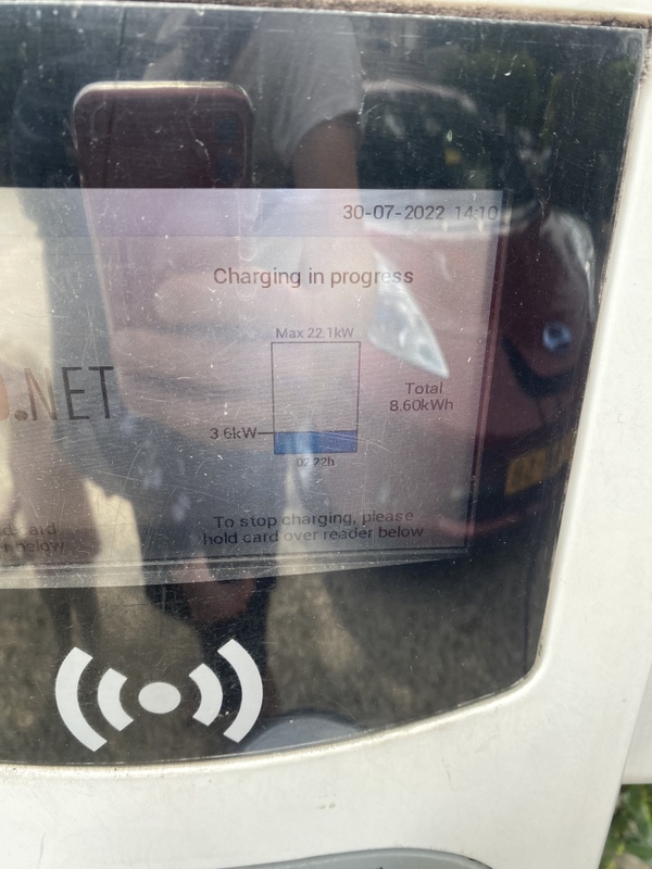

Zo, vandaag even een kleine 300km op en neer naar Amsterdam (Schiphol) gereden. Geprobeerd met de iPhone app EV Navigation zodat ik tussen de 30 en 80% bleef maar die app is me toch een partij slecht! Stuurde me 3x van de snelweg af en meteen er weer op, laat me vervolgens niet stoppen bij het berekende laadpunt waardoor de app opeens denkt dat ik nog 80% accu heb terwijl ik onderin de 20 zat :N
Dacht even slim te stoppen bij de Mc Donalds in Breukelen maar die hadden alleen een gewone lader. Even googlen en toen kwam ik op minder dan 1,5km op een Shell snellader (die helemaal vol zat) dus 50m verder met een Fastnet lader :D
Al met al 5x aan de snellader gehangen, iedere keer 15-20 minuten. Toch fijn als de kids niet meerijden en tijd geen issue is :P
Ik weet ook zeker als ik de extender mag halen (van mijn vrouw) dat er ook een 3-fase aansluiting in komt. Dat zou al heel veel schelen met een wat langere trip :D

@Felicia Heb je echt 5x 15 minuten aan de snellader gehangen? Ik ben recentelijk ook naar Amsterdam geweest. Die trip was retour 310km. Bij aankomst in Amsterdam had ik nog 47% over. Op de terugweg heb ik 15 minuten aan de snellader gehangen om thuis te komen. Ik weet niet meer exact met welk accu percentage ik arriveerde, maar dat was in ieder geval > 15%.
Ik moet wel toegeven dat het een ideale dag was om te rijden....20 graden en nagenoeg geen wind. Maar 5x aan de snellader is wel heel erg vaak.
Ter info: ik heb een 40 kWh Leaf uit 2018 zonder extender.

Jep. Reed ook met 60% aan en had de laatste keer niet hoeven doen als ik met ~13% thuis had willen komen. Maar ik heb de accu tussen de 30% en 80% gehouden, ik heb ook maar een 24kWh model zonder extender.
Afbeeldingslocatie: https://tweakers.net/i/ObrE3BgAlUe8lxYGqCXvdEE0WVM=/full-fit-in/4000x4000/filters:no_upscale():fill(white):strip_exif()/f/image/2PiVCubqY3FYJLpoPJG6WITm.png?f=user_large
  • silvanverschuur
  • Laatst online: 20:38
Felicia schreef op zondag 10 juli 2022 @ 12:51:
Ah, dat verklaart een hoop. Mijn accu heeft een grotere capaciteit en ik ben met 100% vertrokken.

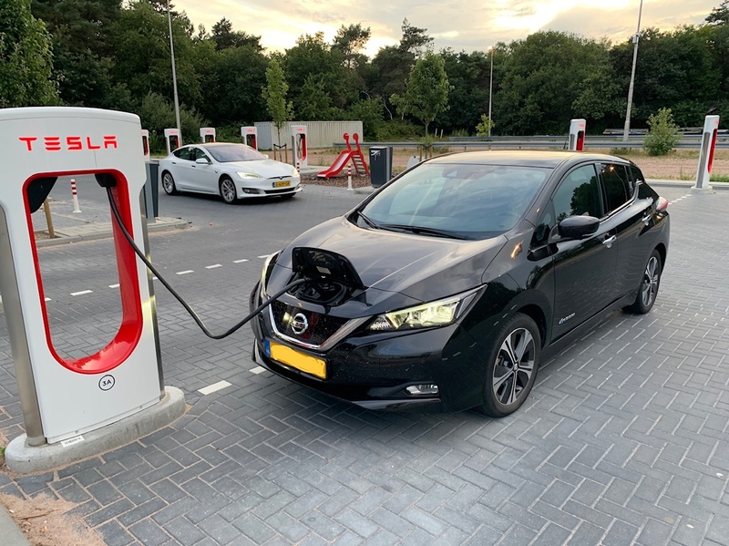

Afbeeldingslocatie: https://tweakers.net/i/97q2n5k7OvSIv-gyZVMuwom7P3U=/800x/filters:strip_icc():strip_exif()/f/image/UF9DIlf2kMwB0aFWfK5doM8l.jpg?f=fotoalbum_large
Eindelijk was het dan zo ver, tijd om de Nissan Leaf aan de supercharger te hangen! In alle rust van de lange avond nabij Eemnes aan de V3. Het aansluiten ging niet in een keer goed tot ik me bedacht dat je echt goed het 'vulpistool' er ingeduwd moet houden tot de sessie start. Verder ging het laden goed en eigenlijk achteraf is het wel aardig om te weten dat er best wel wat non-tesla auto's zijn die niet met de V3 superchargers overweg kunnen, dus kudo's voor @mux ! Ik had me dat niet bedacht toen ik deze locatie koos.

Parkeren Bjørn-style! :) Achteraf denk ik dat hij er toch wel naast had gekund, tussen de palen in, maar goed, voor de eerste test natuurlijk alle rust opgezocht zodat ik niemand tot last zou zijn.

Het laden ging van 60 kW op 25%-ish procent tot 70 kW bijna vol. Ik begreep dat hij afgesteld is op 175A dus met een voltage van 340 tot 400 volt zit je op die snelheden.
Afbeeldingslocatie: https://tweakers.net/i/VW80kzBcsqQ2aQt_gzC6TQco7rg=/800x/filters:strip_icc():strip_exif()/f/image/1ZTsKyBYRPSY4DD0BPI8QEjr.jpg?f=fotoalbum_large
Bij de 90% kwam er opeens een luide 'kloenk' geluid van achteren en deze kerstboom op het dashboard! :o Dat was even schrikken, maar ik was wel goed voorbereid, ik had een steeksleutel bij me om de 12V accu even los te halen. Ik denk dat elke Leaf rijder dat in de auto moet hebben, naast een jumpstarter voor als je 12V accu leeg is :) . Maar goed, even motor kap open, accu los, vast en we konden weer wegrijden met een volle accu. Leuke bijkomstigheid was dat de laadsessie nergens meer in mijn Tesla app te bekennen is. Heb ik nu gratis geladen of misschien komt de rekening nog wel?

Omdat ik altijd met Leafspy aan rijd en deze data naar huis stuur, kan ik leuke grafiekjes maken, hierboven zie je het verloop van de temperatuur van de hoofdaccu tijdens de 50 minuten durende laad sessie. De buitentemperatuur was 18 graden. Ik heb ook getest wat er gebeurt als je nadien 130 km/u rijdt op de snelweg, de temperatuur loopt zelfs ietsjes terug, dus mijn gevoel zegt dat het laden best wat sneller zou mogen, het zal maar een klein verschil maken, maar 200A zou wellicht wel kunnen als je rond de 80% stopt.

Hier nog het verloop van de state of charge naar verloop van tijd.

  • Hercul3s
  • Laatst online: 12-10 17:19

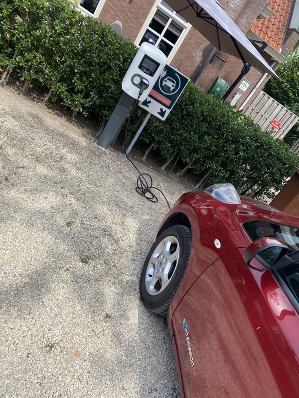

Korte vraag, ik sta bij een 22kwh paal. Volgens wat ik lees ondersteund mijn Leaf 6.6kw, want dit wordt getoond in het dashboard. Echter laad hij maar met 3.6kw.
Kan dit nog ergens aan liggen of levert de paal gewoon geen 6.6 kw over 1 fase?

Sta je alleen aan de paal? Als er al iemand staat, kan het daardoor komen? Of de paal is inderdaad stiekum toch 11kW.
edit: of iets uitgebreider, als je naast een auto staat die 3 fase laadt op bijvoorbeeld 11 kW, dan zal jij met je 1 fase auto volgens mij dus alleen dat vrije stukje op een van de 3 fases krijgen, dus die 3.6kW.

  • Hercul3s
budi schreef op zaterdag 30 juli 2022 @ 13:43:
Sta alleen aan de paal. Staan wel 2 palen. Op de andere paal is iemand anders aan het laden.
Afbeeldingslocatie: https://tweakers.net/i/JGq1nt3uisWd9ubxk28fPupm1Is=/x800/filters:strip_icc():strip_exif()/f/image/03ytzmoMWceSKtOcYb8tXLdo.jpg?f=fotoalbum_large
Afbeeldingslocatie: https://tweakers.net/i/UX58au0Wxg-wSOiVKglp2be8KzY=/x800/filters:strip_icc():strip_exif()/f/image/7N0QVeOWInO1SEcv2JNZnwsZ.jpg?f=fotoalbum_large
Edit: zit me nu af te vragen of ik wel de 6.6. KWh lader heb. Toch maar eens goed checken.
[ Voor 44% gewijzigd door Hercul3s op 30-07-2022 14:20 ]

  • ArjoK
  • Laatst online: 19:58
Hercul3s schreef op zaterdag 30 juli 2022 @ 13:47:
Hoe weet je eigenlijk dat die paal een 22 kW of 11 kW is... Aan de buitenkant zie je het niet en de diverse apps kloppen ook niet. Bij mij in de wijk staan tegenoverelkaar 2 identieke palen van Vattenfall (die overdag variabel kunnen werken op dasis van netbelasting in de wijk), volgens de app 11 kW maar toch doet een van beide stieken 22kW. Vorige week bij mijn ouders een Allego paal van 11 kW die mij over 1 fase 20A gaf 4,6 kW. Dan weet ik in Utrecht nog een 11kW paal die op 1 fase maar 1 kW levert. 8)7
Op info uit de apps kan je niet blind vertrouwen.
Op de data in de app kan je niet vertrouwen
edit - ik zie nu op de foto dat jouw paal een max van 22 kW aangeeft dus daar gaan mijn verhaal mis op jou situatie. _/-\o_

Nissan " adviseert sterk om een ev-stopcontact" te gebruiken ipv een regulier randaarde wandcontactdoos. Wat is het verschil en is het een zinnig advies? Prijs ?
  • Mar.tin
  • Laatst online: 10-10 19:35
[verwijderd]
[ Voor 97% gewijzigd door Mar.tin op 07-02-2023 15:40 ]
  • vorse012
  • Laatst online: 23-09 13:52
staat in de handleiding van een Leaf 2022. zie bijlage
  • vorse012
Afbeeldingslocatie: https://tweakers.net/i/2hjJJgS-ys8Jgrvf3K_sPfWum0g=/800x/filters:strip_icc():strip_exif()/f/image/fCDkcuJ62VvpsGl2TS4k6pX1.jpg?f=fotoalbum_large
  • ^LuKKie^
  • Laatst online: 22:28
vorse012 schreef op maandag 26 september 2022 @ 19:32:
Yep dat is gewoon de laadpaal ☺️
  • vorse012
Ik heb nog een hoop te leren...
