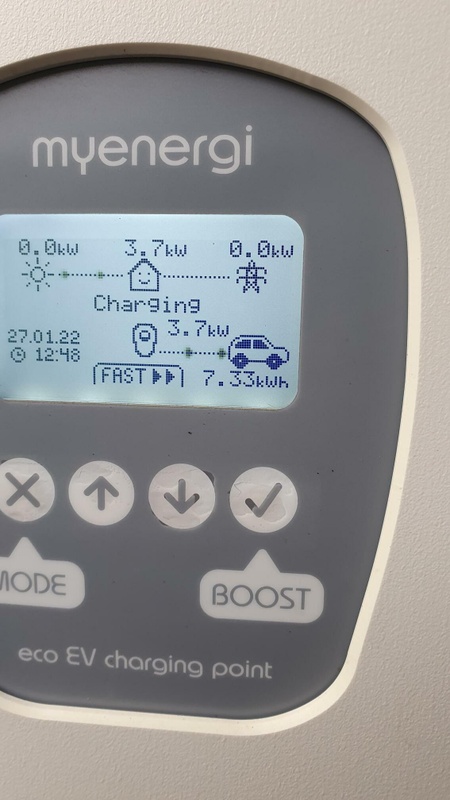

  • 0 Henk 'm!
  • jolandacb
Matched: 1, 4
DonJuape schreef op donderdag 27 januari 2022 @ 12:37:
Volgens mij klopt het zo. Waarschijnlijk is het te bewolkt om de drempel van 1,4kW te bereiken.
Kun je de laadpaal even op FAST zetten en een foto maken van het scherm. Daarna kun je hem weer terugzetten naar ECO+ zodat hij vanavond gaat laden.
Hierbij de foto.
Afbeeldingslocatie: https://tweakers.net/i/XaqvQ0jC8jmIW2bqTuFPdc2svIo=/x800/filters:strip_icc():strip_exif()/f/image/Gd61qecVRwdLLGUG0LprNJqM.jpg?f=fotoalbum_large
