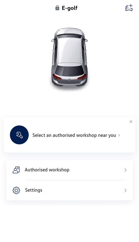

Iemand anders hier waar sinds een dag de connected functionaliteit totaal niet meer werkt?
Lijkt gewoon alsof Volkswagen de stekker er uit heeft getrokken hier

@smiba hier ook het geval… net op moment dat er natuurlijk dikke lading ijs op zit
Hier ook niks meer sinds zaterdag. Hoop niet dat ze de stekker er echt uitgetrokken hebben.smiba schreef op maandag 3 maart 2025 @ 07:11:

Het betreft een storing volgens support.volkswagen.nl
Ik zie wel informatie staan maar opdrachten sturen gaat nog niet.RonJ schreef op maandag 3 maart 2025 @ 12:03:
Inmiddels doet ie het bij mij weer...

Hier ook ligt ie er nog uit, laatste sync was 1 dag en 19u geleden.
Normaal doe ik reset uitvoeren in de auto maar ook dat mocht niks baten.

Inmiddels zie ik weer dingen, lijkt terug te zijn!

Hier nu ook weer problemen met. De app.
Laadstatus wordt niet geüpdatet.
Hij geeft aan dat ik een servicepartner moet selecteren.
Dit stond altijd al ingevuld.
Ik zal nog eens een bericht naar Vw sturen.
Yep zelfde hier, volgens home assistant ongeveer rond 12:05 laatste update ontvangen en nu komt er weer niets meer binnen
Via de vw app kun je een berichtje sturen naar Vw Duitsland.
Als jullie dat ook doen dan krijg je ook een mail met een casenummer erbij.
Ik heb ook een paar foto's meegestuurd van de foutmeldingen.

Je kunt gewoon direkt laden tot 80 .
Zoals hier boven gemeld.
Idd tandwieltje rechtsboven.
Slider op 80 procent en stekker erin.
