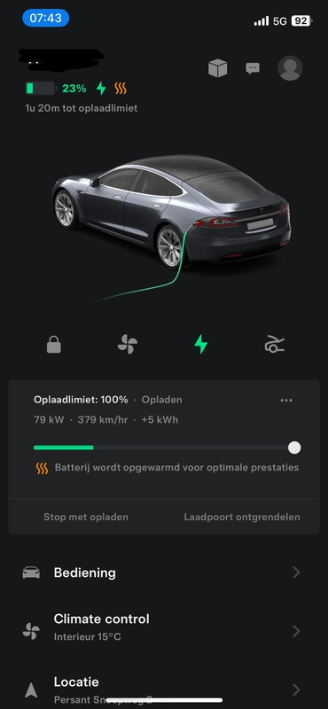

Nooit 120kW gezien. Paar seconden 90kW, dan terug naar 80kW

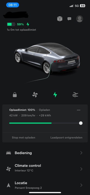

Maar van 23% naar 59% kost al een half uur.
Afbeeldingslocatie: https://tweakers.net/i/Sg6VlrzHtayBdGC9U8-UKgYN7Wg=/x800/filters:strip_icc():strip_exif()/f/image/mgZqAo5FAxARJ49AfwmqbGuo.jpg?f=fotoalbum_large
Die snelheid zakt vanaf dan alleen maar verder in, volgens mij nog maar 11kW bij 80%.
Hij lijkt wel actief te verwarmen:
Afbeeldingslocatie: https://tweakers.net/i/WaykYmdYjKgAzagPtqrA2I_WVLg=/800x/filters:strip_icc():strip_exif()/f/image/H3LHw9zTmKWBnPRZJ9SM1hwi.jpg?f=fotoalbum_large
Alleen gaat het gewoon heel traag, na een kwartier actief verwarmen, nog steeds maar 20 graden:

Zijn er anderen met een S en scanmytesla? Ter vergelijk?

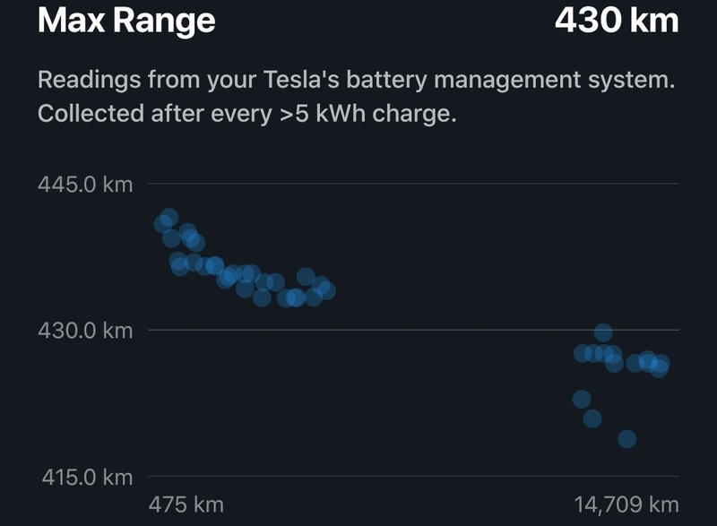

Maar het kan ook zijn dat je accu generfd is.
Ik zou eens bij een Tesla specialist langsgaan (niet Tesla zelf!) bijvoorbeeld https://metropoolelectriccars.nl/ of https://www.tservicenederland.nl/ Je probleem neerleggen en vragen of ze je advies kunnen geven en het misschien op kunnen lossen.
Hier nog een vergelijking. Jij lijkt dit nog niet eens te halen, de restricted doet hier 23-59% in 20 minuten.
YouTube: Tesla removed supercharger speed restrictions on old 75, 90 and 100 ...

Is normaal inderdaad. Sterker nog, vind het nog een de lage kant.
Hier een 2023 3RWD, in een krap jaar van 440 naar 427 km. Capaciteit 60,8kWh naar 58,7kWh.
Afbeeldingslocatie: https://tweakers.net/i/COp52sic48sNsPSQN5G7PXjBPhc=/800x/filters:strip_icc():strip_exif()/f/image/HH0OzgasKFBXCVLBaQdk616n.jpg?f=fotoalbum_large
Afbeeldingslocatie: https://tweakers.net/i/xVaMfoMuSyH5g6MogvWZonKS-NQ=/800x/filters:strip_icc():strip_exif()/f/image/BPCa82OixiNVzbcGACy1E9qj.jpg?f=fotoalbum_large
(De 3 uitschieters aan de onderkant zijn SuC bezoekjes. Daar kan de auto blijkbaar geen goede berekening op maken met een LFP)
