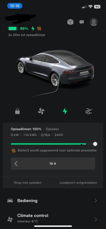

Dan nog maar een vraagje, snelladen gaat wel erg traag. Hangt er al zeker 10 minuten aan en niet boven de 40kW uitgekomen, komt met de melding dat verwarmen niet mogelijk is(?)
Afbeeldingslocatie: https://tweakers.net/i/gtdNiU4E92AzfYGm0FMYAjiZDAE=/800x/filters:strip_icc():strip_exif()/f/image/qIyArTg6PtdVS6d7d9oKAsdh.jpg?f=fotoalbum_large

Dat lijkt me niet goed @Tweak_ers . Heb je nog garantie?
  • GeeMoney
@Tweak_ers is dat niet een generfd model? 75D model S tot een bepaald model zijn flink geknepen om de accu in leven te houden.

Door te gaan snelladen.. :| Ik heb zelf een S70 gehad die generfd werd. Dat is later weer opgeheven, maar toen had ik hem al verkocht. Zelfs met de nerf deed hij nog 100 kW, alleen veel minder lang.
Maar die foutmelding die je krijgt is niet goed: lijkt me een storing in het koelsysteem de accuverwarming. Is dit je eerste keer snelladen of deed hij het voorheen wel goed?

Dan heb je een auto gekocht met een defect. Kan je dit verhalen op de vorige eigenaar?
Tip voor wie meeleest: ga tijdens de proefrit altijd even snelladen!

Tweak_ers schreef op vrijdag 29 december 2023 @ 15:06:
Oh serieus, hoe check ik dat?
Door te kijken of je een 75 of 90 kWh pack hebt. :|
Maasluip in "Het grote Tesla topic - deel 3"

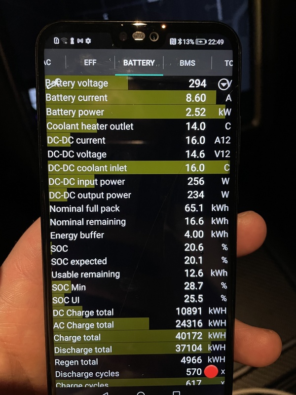

The DC charge limiting is set to start at 2625 kWh [DC charging] and reaches maximum derating at 13125 kWh.
Ik weet niet waar je de teller voor het aantal DC kWh kunt vinden.
Maar 40 kW is wel heel erg weinig. 90 kW zou je ook nog wel moeten halen, maar misschien alleen bij een lagere SOC.
Wat ik ook wel eens gelezen heb is dat na jaren en jaren de elektrische verbindingen wat achteruit gaan en je daardoor dus ook verlies hebt, of de auto zelf throttelt. Bijvoorbeeld de pyrofuse. Het kan een idee zijn om die te laten vervangen, maar ik geef geen garantie dat dat je probleem oplost (en ik denk niet dat het het probleem helemaal oplost).
En die foutmelding is een foutmelding waar je een ticket voor mag inleggen bij het SeC. Kan gerelateerd zijn.
Je moet dan een ODB-II dongle aansluiten op de connector onder het beeldscherm. Dan kan je met een app zoals Scan My Tesla deze (en vele andere) waardes uitlezen.

RichieB schreef op vrijdag 29 december 2023 @ 16:43:
Toevallig heb ik nog zo’n dongel liggen van onze ICE. Morgen even zoeken naar de aansluiting.
Werkt dit inmiddels al met iOS?
Edit: ja dus
Ik heb ooit voor de 3 een adapter en dongel gekocht. Past diezelfde adapter op de S?

  • Laatst online: 08:10
Domih schreef op zaterdag 30 december 2023 @ 16:03:
Battery heater defect, hebben wel heel veel mensen de laatste tijd merk ik...
Zou Tesla weer op een knopje geduwd hebben? :+
Zou dat groot effect op de laadsnelheid kunnen hebben?
Begin even op 70kW, maar zakte vrij snel in naar 50kW en daarna weer 40kW.
Uiteindelijk na 45 minuten maar vertrokken, ook al zat hij pas op 65% 😅

Tweak_ers schreef op zaterdag 30 december 2023 @ 21:39:
Ja dat is zowat het enige waar het voor is. Ik geloof €1.000,- om te laten vervangen bij Tesla maar je kan ook Hans van Greenaid even vragen

Het is gelukt! Niet met iOS, want iPhone maakt geen Bluetooth verbinding.
Afbeeldingslocatie: https://tweakers.net/i/iKMQhXuS4rDlzMtsMjlCNXJKflo=/x800/filters:strip_icc():strip_exif()/f/image/CaL0zcWpgkDUJD9iAstdx6EQ.jpg?f=fotoalbum_large
Afbeeldingslocatie: https://tweakers.net/i/uU9neCfEi_6h5hAcZdojxtLjKXY=/x800/filters:strip_icc():strip_exif()/f/image/orbkM5bRlfkr1J21tGkwysvT.jpg?f=fotoalbum_large
Er is 10.000kWh ge-supercharged.
En 24.000kWh AC
Er zit nog 65kWh in het accu pack
  • GeeMoney
@Tweak_ers er is dus serieus veel snel geladen met die bak. En je zou dan ongeveer 15% degradatie hebben . Als je uit gaat van een hoog verbruik (20kWh/100km) dan is er al zeker 50.000km snel geladen en ik vermoed dat je verbruik daar nog onder ligt, zeker in de zomer? Dus dan ga je eerder richting de 60.000km.
Ik vind het wel meevallen voor een wagen waar gratis superchargen op zit.

Dat kan ik pas echt controleren nadat de battery heater is gerepareerd. Nu blijft hij gewoon op 40kW hangen omdat de accu te koud is.
Daarnaast is 40kW zelfs voor een generfd model wel erg weinig.
Het maakt hem eigenlijk onbruikbaar voor vakantieritten.
Zelfs het AC laden heeft er last van. Dat had ik dan weer niet verwacht.
Afbeeldingslocatie: https://tweakers.net/i/tpPe7Y9c1U37e7wxXKya2Y-7oBQ=/x800/filters:strip_icc():strip_exif()/f/image/duyZ6A8GSLWFOhXvsmGJksPt.jpg?f=fotoalbum_large
Verwarming klapt er na een seconde of 10 uit en probeert het iedere minuut weer.
Afbeeldingslocatie: https://tweakers.net/i/84kuE-yF06SVy2x9NVHozhAIeM4=/x800/filters:strip_icc():strip_exif()/f/image/QrfHfzn8eE83G4BkzwWSunCg.jpg?f=fotoalbum_large
Ja, met 200 Watt laden, schiet niet echt op 😅
Edit2:
Je kunt hem wel voor de gek houden.
Als je klimatisering aanzet, schiet hij direct naar 16A. Waarschijnlijk is de HVAC een gescheiden systeem.
Zet je klimatisering uit, blijft hij op 16A laden lijkt het.
