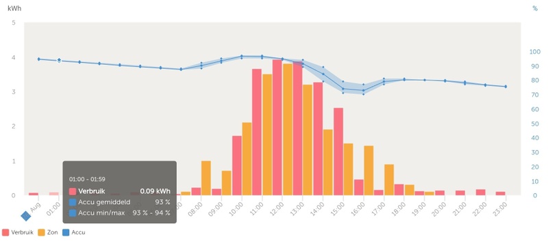

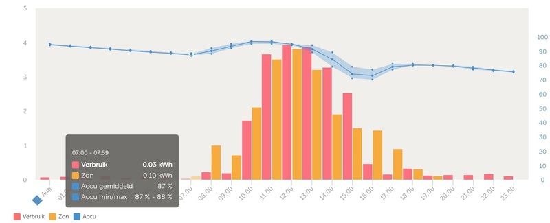

En dat is niet iets dat ik verzin maar al jaren meet door op mijn verbruikersprofiel uur na uur het resultaat van een dynamisch contract (met opslag) en variabel contract toe te passen.
Ja, een BEV met V2H zou die zelfvoorzienigheidsgraad nog iets omhoog kunnen halen maar dat zou de kost van een privé aangekochte EV met V2X nooit verantwoorden.
Lijkt me logischer dan te investeren in een relatief dure EV die je dan stationair aan je woning gaat koppelen om steeds van de goedkoopste uren te kunnen genieten om nadien vanuit dezelfde EV terug te gaan leveren aan de woning. Lijkt me een heel dure vorm van thuisaccu waarbij je het primaire uitgangspunt van een auto totaal uit het oog verliest.
Hetzelfde (en beter) resultaat zou ik dan bekomen door meer (en goedkopere) PV te installeren (gebaseerd op mijn winterverbruik) en een kleine stationaire opslag die 24/7 energie kan opnemen uit PV en teruggeven aan de woning.

Hier wordt overigens ook bijna ieder toestel individueel uitgelezen en het totaal verbruik ieder uur gelogd.
Maar daarom moet alles nog niet steeds in standby staan noch moeten de verbruikers die wel in standby dienen te blijven (zie mijn opsomming eerder) niet zoveel energie slurpen om bijna niets te doen.
Toegegeven, 50W is wel een laag gemiddelde. Heb ook wel eens nachturen met 90 Wh verbruik. anderzijds ook met 30 Wh verbruik. Laten we het gemiddeld op 75W houden. :)
Gisteren lag tijdens de nachtelijke uren het laagste uurverbruik op 30 Wh en het hoogste op 90 Wh.W
In mijn woning dus. Ik zeg niet dat dit in jouw woning ook zo moet zijn.
Afbeeldingslocatie: https://tweakers.net/i/0UVCTbEoiNsjIwmHWfuoUtbBPaE=/800x/filters:strip_icc():strip_exif()/f/image/gGV4fEQNFKd2AQriTXr3z9C0.jpg?f=fotoalbum_large
Afbeeldingslocatie: https://tweakers.net/i/lbnG4ZClDx8euEjEpS_VM7D7KVI=/800x/filters:strip_icc():strip_exif()/f/image/jUGxFFB9PmconOvXSju9IWWo.jpg?f=fotoalbum_large

Het gevraagde krijgt doorgaans (tot ik het zelf moe wordt :+ ) maandelijks een update in het topic "Wat is je actuele energieverbruik).
Wat betreft de maand augustus dus wachten tot de eerste week van september.
Wat betreft het jaar 2024 dus wachten tot de eerste week van januari.
Ik zou nu al 100% technisch zelfvoorzienend kunnen zijn maar dat is, wat mijn verbruikersprofiel betreft, economisch niet te verantwoorden tot half 2031.
Vandaar dat - wat de zelfvoorzienigheidsgraad betreft - mijn persoonlijk einddoel om dat te bereiken ligt op juli 2031.
Op jaarbasis produceer ik ook meer dan ik op jaarbasis verbruik. Ik saldeer ook al enkele jaren de zelf geproduceerde energie niet meer. Wat mij betreft dus geen enkele incentive om al off grid te gaan. Ik gebruik het grid voornamelijk om tegen vergoeding energie terug te leveren die ik zelf niet kan verbruiken/opslaan. Zolang dat dit goedkoper is dan me van het net los te koppelen (een netaansluiting kost me heden all in een 120€/jaar) zie ik geen goede reden om dat op dit ogenblik in Vlaanderen me al af te sluiten van het net.
En ik heb geen gasaansluiting noch een vervanger voor gas via propaangas. Volgens mijn uitgangspunt ben je dan niet echt off grid. Je hebt dan wel geen gasleiding naar je huis lopen maar je blijft voor je energievoorziening deels afhankelijk van de gasproductie aangeleverd door derden.
En neen, ik betaal geen belasting (prosumentenvergoeding) voor de omvormer van mijn PV installatie (want ik heb er zelf voor gekozen een digitale meter te laten plaatsen en dan betaal je die belasting niet) en ik betaal geen capaciteitsvergoeding voor iedere kW kwartiervermogen boven de 2,5 kW want ik heb voldoende PV productie EN eigen opslag omdat te voorkomen. Dat zou pas het geval zijn wanneer ik op jaarbasis meer dan 530 kWh van het net zou afnemen en daar zit ik ver vanaf.
Zoals eerder gesteld betaal ik alleen een forfaitair capaciteitstarief van 104 € (dat iedereen betaalt die op het grid is aangesloten ook al verbruik je nul kWh/kW) en een 14 € meetvergoeding aan de netbeheerder (om mijn afname en injectie per kwartier te meten en door te geven aan mijn energieleverancier, is ook forfaitair en door iedereen te betalen met een netaansluiting, ongeacht het vermogen, kWh afname.
Lijkt me goedkoper dan nog deels energie via propaan binnen te doen en alsnog gas te verstoken.
En mijn energieleverancier voor groene elektriciteit via het net (waar ik al tientallen jaren klant bij ben) geeft me meer dan 1/8 van de afnameprijs voor teruglevering. Hij geeft me op de dag van vandaag 7,5 cent/kWh waar zijn afnameprijs rond de 11 tot 12 cent ligt. Zelfs met alle belastingen, accijnzen en BTW (hier 6%) geheven op afname voor elektriciteit betaal ik dan een 19 cent/kWh. Dat is bijlange geen verhouding van 1 op 8 maar volgens de energiecomponent (mijn leverancier ziet zelfs niets van de geheven overheadkosten) eerder iets van een verhouding 1:1,5 en inzake all in prijs een verhouding van 1:2,6. :)
Ik gebruik ook 48V LFP accu's voor opslag. Het verhaal dat 12V loodaccu's veiliger zijn dan lithium accu's voor thuisopslag is dus ook al even achterhaald. :)
Wat betreft je verbruik zo laag mogelijk houden via lage verbruikers volg ik wel. Sinds 2013 is hier de volledige binnen_ en buitenverlichting al full LED. We hebben ook twee koel/vriescombinaties en voor 2 personen niet relatief klein te noemen. Maar ze verbruiken wel respectievelijk "maar" gemiddeld 17W en 23W per stuk. Een kleine diepvries die 45W verbruikt lijkt me ook al achterhaald (de 23W verbruiker is van 2013 en de 17W verbruiker,als ik me het goed herinner, van 2019).
Verbruikers moeten hier ook niet af/aan geschakeld worden naar gelang er voldoende PV productie is. Dat loopt gewoon automatisch op PV en opslag. Dus in gebruik niet anders dan een huishouden volledig op het grid.
Verder moeten we ons ook geen comfort ontzien. We kijken hier bv. gewoon TV op een breedbeeld smartTV en zitten niet te turen op een laptop om wat TV te kunnen kijken. :)
We gebruiken ook twee e-bikes en koken volledig elektrisch (inductie, oven, microglof, bialetti, elektische melkschuimer (wij zijn beiden verslaafd aan latte's). Zowat alles wat je in een on grid huishouden kan aantreffen. En wassen doen we wanneer de machine vol is. Op aanhoudend grijze, regenachtige windstille dagen moeten we de was idd even opsparen omdat we geen droogkast (meer) hebben. :)
En on grid kost me niets. Ik krijg immers veel meer vergoeding uitbetaald voor het terugleveren van zelf geproduceerde energie dan mijn totale aansluitkost op het grid me jaarlijks kost.
En dan hou ik nog geen rekening met de ruime netto vergoeding voor iedere geproduceerde kWh (en om die vergoeding te krijgen moet je aangesloten zijn op het grid, je moet er wel niet noodzakelijk energie vanaf nemen. Eén van de voorwaarden om subsidies te krijgen (in Vlaanderen) voor de installatie van een thuisaccu was ook dat je minstens tien jaar aan het grid moest gekoppeld zijn. Laat dat nu toevallig (not :) ) ook eindigen in 2031. :+
Verbruikers zijn al allemaal zuinig, er wordt al rekening gehouden met zoveel mogelijk te verbruiken rechtstreeks van PV, er is al ruim eigen stationaire opslag aanwezig en sinds vorige maand is een EV met 74 kWh opslag en de mogelijkheid tot V2H eveneens aanwezig.
Het enige wat nog moet gebeuren is de huidige PV productie (5,6 kWp/5.0 kVA) op te schalen naar minstens 15 kWp (en dan zonder AC/DC PV omvormer maar - wat betreft opslag - rechtstreeks DC/DC via MPPT zodat er niet alleen meer productie is maar ook nog eens minder verliezen.
Maar dan moet ik mijn volledig dak vervangen door één groot geschakeld PV veld ipv de huidige opbouw.
En dan verlies ik ongeveer 11.000 € GSC rechten. Zo gek ben ik nu ook weer niet om vroeger het einddoel te halen. Op 1 juli 2031 vervallen mijn GSC rechten en dan kan ik het einddoel onmiddellijk implementeren voor de eerstvolgende winter 2031 - 2032. :)
Of ik dan nog een BEV zal hebben zal afhangen van de prijs van een EV op dat ogenblik en wat de meerprijs is voor V2X en er nog andere hardware (zoals een bidirectionele laadpaal) nodig is en wat de kostprijs daar dan van is. Zelfs in de huidige toestand kom ik al geen opslagvolume meer tekort. Ik kom alleen productievolume voor de maanden december en januari tekort en daar gaat V2G - zoals de situatie nu wordt voorgesteld - ook niets aan wijzigen.
Een EV met V2X functie zal voor mij altijd een back up systeem zijn voor een heel korte periode in het jaar en nooit de functie van een stationaire thuisaccu die 24/7 aan de woning gekoppeld is kunnen vervangen. Het zal dus, afhankelijk van de prijs van V2X, eerder een "en/en" verhaal zijn waarbij V2X een sluitstuk zal zijn en geen uitgangspunt en geen "of" verhaal die de thuisaccu overbodig zal maken.

V2H is het al dus niet meer in "wording".
(Tijdens de laatste dunkelflaute draaide mijn volledige woning voor meer dan 50% op V2H via V2L).

Hier draait de volledige woning nu op een combinatie van PV (laatste weken ruim onvoldoende), thuisaccu (indien PV het laat afweten na enkele dagen de thuisaccu eveneens) en loopt er nu een testperiode om via de V2L van de EV6 (zelfde platform als de EV9) het net te kunnen uitsluiten om de verbruikers van energie te voorzien en/of de thuisaccu bij te laden.
Lukt tot nu toe (nog maar 20 dagen bezig dus afwachten of het de hele winter goed gaat) goed.
Enige stroom die nu nog uit het net komt is om de schommelingen van het gridsetpoint (staat nu op nul) op te vangen.
Indien het goed gaat gaat het gridsetpoint (zoals in de zomer en tussenseizoenen) terug naar -30W en is er geen netafname meer.
Maar bij off grid heb je uiteraard dat laatste "probleem" ook niet want dan is er geen AC PV omvormer meer aanwezig maar alleen nog MPPT voor DC/DC (vanuit PV richting accu).
