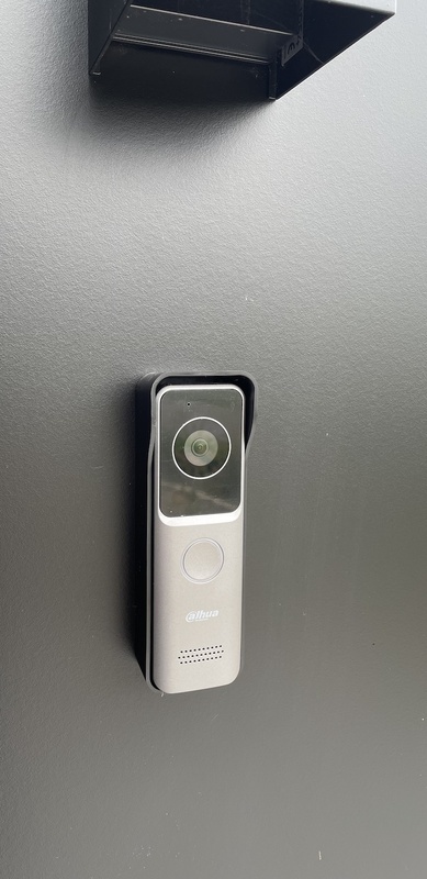

Ja hoor. Op zich werkt de Hikvision goed, echt ontevreden waren we niet, ik heb hem vervangen om 3 redenen. Ten eerste hebben wij geen bel of binnen-unit, een scherm aan de muur leek mij overbodig omdat tegenwoordig iedereen er één op zak heeft. Ik wou dus enkel onze smartphones te gebruiken. Dit kan je doen door een account aan te makken bij hik-connect.com en de hik-connect app te installeren. Dit werkte ook maar heel af en toe bleek er iemand aan de deur te staan en kregen we toch geen oproep op onze toestellen. Ik vermoedt dat dit ligt aan een agressieve vorm van batterijbesparing in onze telefoons die de apps regelmatig onderdrukt. De tweede reden is dat de Hikvision 2 knoppen heeft, een 'doorbell button' en een 'voice talk button'. Ik dacht dat ik deze vrij te programmeren waren maar dat is niet zo, enkel de 'voice talk button' kon gebruikt worden om in combinatie met de app. De derde reden is dat de Dahua gevoed kan worden via PoE en dat leek mij wel leuk :P
Wat heb ik intussen geleerd van de Dahua? Dat de app meer eigenaardigheden heeft :/ Om één of andere reden kreeg ik wel oproepen op mijn telefoon (Realme) maar kreeg de vriendin enkel een melding (Huawei). Allerlei instellingen overlopen in haar telefoon maar geen oplossing. En vreemd genoeg was het enkele weken later plots omgekeerd, zij krijgt de oproepen binnen en ik enkel nog een melding. En weer enkele weken later werkte niks meer: geen oproep, meldingen en camerabeeld. Na veel proberen zonder oplossing heb ik uiteindelijk maar het apparaat lokaal toegevoegd (groot voordeel, dit kan niet bij Hikvision). Nu krijgt de vriendin terug oproepen (en ik enkel de melding), nadeel is dat ik nu niet meer buitenshuis een oproep kan beantwoorden of de beelden kan bekijken. Verder doe de app ook opdringerig om een account aan te maken bij Dahua. Over het algemeen was de app van Hikvision iets eenvoudiger maar had je minder eigenaardigheden. Maar ik denk dat ik vooral heb geleerd niet te te vertrouwen op die apps en dat de eenvoudigste oplossing toch het installeren van een binnen-terminal is. :P
Verder zijn er nog wel verschillen. Zo is de Dahua eenvoudiger in te stellen via een webinterface. Voor de Hikvision diende ik hun beheersoftware te installeren. Daar staat tegenover dat er bij de Hikvision meer opties waren, zoals de toegang voor bepaalde personen of groepen van personen beperken tot bepaalde dagen en uren. Dit is wel iets wat ik mis. Ook het tamper alarm had ik gekoppeld aan een output van de Hikvision, waarmee ik de voeding uitschakelde bij een alarm. Ook de beeldkwaliteit van de Hikvision is volgens mij iets beter. Van beide kan ik trouwens de beelden perfect lokaal opslaan.
Dit zijn trouwens toestellen die volgens mij meer zijn gericht op installateurs en niet zozeer om door consumenten te worden geïnstalleerd. Daarom waarschijnlijk dat bepaalde zaken/termen in de handleidingen niet worden uitgelegd omdat ze verondersteld gekend te zijn. En dat instellen dus niet altijd eenvoudig is ;)

  • KoBolD54
  • Laatst online: 18:18
KoBolD54 schreef op maandag 7 maart 2022 @ 11:30:
Mijn VTO2301R-P zou deze maand moeten binnenkomen. Zodra ik hem binnen heb zal ik mijn ervaring delen.
Vrijdag heb ik de deurbel ontvangen dus even een korte eerste indruk. Wat mij opviel is dat hij relatief groot is, zeker als je hem vergelijkt met bijvoorbeeld een RING. Des al niet te min voelt hij kwalitatief goed aan.
Na het aansluiten op een netwerk met PoE (losse voeding aansluiten is mogelijk door middel van de bijgeleverde kabel) kon ik direct inloggen op een web interface. Het beeld van de camera vind ik heel goed, ook s'nachts. Zelfs met het beperkte hoeveelheid licht die er bij ons in de straat is schakelt hij niet over op IR en heb ik gewoon kleuren beeld.
Sommige functionaliteiten die je op andere deurbellen zit ontbreken zoals het herkennen van gezichten of wanneer iemand voor de deur staat (of ik heb die functie nog niet gevonden). Daarentegen is de camera enorm makkelijk toe te voegen aan mijn NVR, waar ik deze functionaliteit wel in heb. Daarmee functioneert de deurbel dus tevens als beveiligingscamera.
Als app gebruik ik de DMSS app van Dahua. Wanneer er aangebeld wordt krijg je bijna instant een notification and de app opent snel waarna je de oproep kan beantwoorden. Het laden van de video feed duurt 1-2 seconden. Het is tevens mogelijk om het slot van een electronisch deur te opnemen (mits je een deur hebt met deze functionaliteit), maar deze functie heb ik niet getest. De DMSS app ondersteund het gebruik van meerdere apparaten dus iedereen in huis kan met mij eigen device een oproep beantwoorden.
Het is mogelijk de VTO2301R-P koppelen aan je (eigen) SIP server, maar dat heb ik nog niet geprobeerd. Ook is het mogelijk om je eigen geleden te uploaden, al is het maximale bestandsgrote van 20 KB wel wat beperkt.
Ook de koppeling met HA gaat goed in één van mijn testopstellingen. Al met al ben ik dus zeer tevreden met deze deurbel.
  • JBS
JBS
KoBolD54 schreef op maandag 4 april 2022 @ 16:01:
Klinkt interessant!
Zie je in de interface ook een mogelijkheid om via een standaard protocol als bijvoorbeeld MQTT notiticaties te sturen wanneer er wordt aangebeld?
Je benoemt de directe HA integratie al. Vermoedelijk inclusief een entiteit die van status wijzigt indien er wordt aangebeld?

@KoBolD54 De horizontale "Field of view" is met 110 graden een stukje beperkter dan andere typische deurbellen. Hoe ervaar jij dit?

  • KoBolD54
JBS schreef op woensdag 6 april 2022 @ 21:49:
Klinkt interessant!
De test die ik gedaan heb met HA was zeer kort (lees: alleen koppelen en kijken of bepaalde entiteiten werden herkend). Als ik het mij goed herinner was er inderdaad een motion entiteit. Voor de koppeling heb ik deze integratie gebruikt: https://github.com/rroller/dahua
D-Three schreef op woensdag 6 april 2022 @ 22:20:
Zoals ik hierboven meldde, heeft de bel normaal ook een eenvoudige ingebouwde SIP server. Je hoeft dus niet je eigen SIP server op te zetten, tenzij je uiteraard meer wil.
Naar de interne SIP server heb ik niet gekeken.
JBS schreef op donderdag 7 april 2022 @ 04:38:
Deze ervaar ik niet als hinderlijk en is voor mij voldoende aangezien ik het gehele pad voor de voordeur kan zien.

  • KoBolD54
iwhnm89 schreef op zaterdag 28 mei 2022 @ 13:48:
Hoe bevalt hij ondertussen? Kan je eventueel wat foto's posten? _/-\o_
De deurbel bevalt mij zeer goed. Zelf heb ik nog geen tijd gehad voor een goede integratietest met HA maar een korte test laat zien dat het goed werkt. Verder heb ik de bel opgenomen in Blue Iris, dus ik kan hem tevens als beveiligingscamera gebruiken.
De DMSS app gebruik ik om de bel te kunnen beantwoorden. Wanneer ik buitenshuis ben zet mijn telefoon automatisch een VPN verbinding op waardoor de app dan ook werkt.
Het enige nadeel op dit moment is dat de het dakje in de behuizing net te kort is voor mij situatie (hangt onder een voordeur lamp zoals je kan zien op onderstaande foto. Hierdoor is er in de avond iets van lens flare te zien. Als ik een stukje karton pak die net iets langer (~5 mm) is dan is dat probleem ook opgelost. De tweaker oplossing zou dus eigenlijk zijn een eigen behuizing te printen.
Afbeeldingslocatie: https://tweakers.net/i/PrVR28vCl3m3Xa6JNnrS5Q_7OMA=/x800/filters:strip_icc():strip_exif()/f/image/5Pb687sPzheuK3xNOdbqRH22.jpg?f=fotoalbum_large

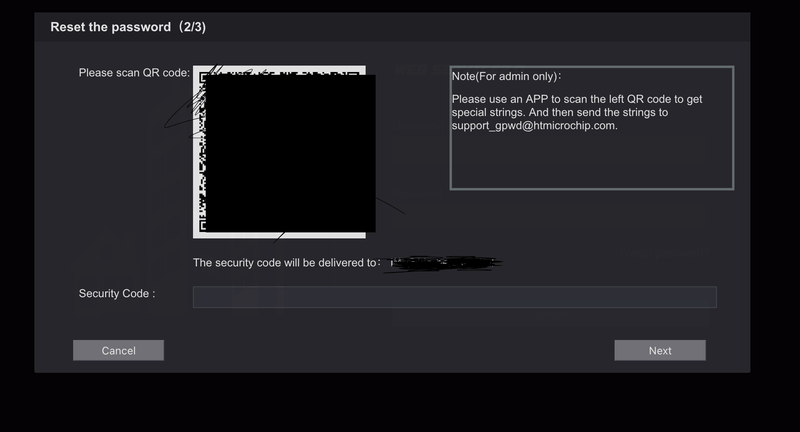

  • pc_slopert
  • Laatst online: 12:07
pc_slopert
460GRADEN Anders
KoBolD54 schreef op zondag 29 mei 2022 @ 11:34:
Ben nu bezig met de deurbel. Na 3 camera's en een NVR aanmaken is dit nog wel een gedoe. Ik heb nu eindelijk het ding op een ip-adres in mijn Lan. Dat ging uiteindelijk alleen maar via de NVR de ConfigTool liet hem niet zien. In de NVR wilde ik dan initialiseren maar voor ik een kans had was het ding aan de lijst met camer's toegevoeg en geen scherm gehad voor wachtwoord aanpassen... Ik weet nu niet wat het wachtwoord is. Wat standaard ww uitgeprobeerd maar die pakte hij niet.
Maar nu krijg ik met geen mogelijk het wachtwoord goed. Via de webpagina van de bel kun je dan een nieuw wachtwoord aanvragen door een qr-code te scannen. Maar als ik dat doe krijg ik wel een heel lange url/code maar geen code per mail gestuurd. terwijl ik mijn mail-adres wel zie staan.
Iemand enig idee hoe ik alsnog in het ding kom of een werkend wachtwoord kan krijgen?

pc_slopert schreef op vrijdag 3 juni 2022 @ 13:25:
Ik heb hem hier ondertussen ook ontvangen en werkende gekregen.
Kan je hem niet factory resetten en dan meteen naar zijn default ip adres surfen (192.168.1.108)?

@iwhnm89 Ja, dat zou ook wel werken denk ik. Zou volgens de specialisten op ipcamtalk ook kunnen zijn dat hij het zelfde wachtwoord heeft gekregen als die van de nvr. Moet dat nog even proberen.
Ik weet niet hoe het bij de deurbel gaat om de code te achterhalen, Maar wellicht heb je wat aan hoe het bij de imou (dahua) cam gaat.
Ga naar de app. Druk op de 2 puntjes rechts boven.
Dan Apparaat details, dan rechtsboven doorklikken en dan apparaat label.
Dan komt de veilgiheidskode te voorschijn.
Wellicht totaal overbodig, maar zet je op het goede spoor.

Misschien interresant voor anderen hoe ik mijn Deurbel heb ingericht.
Ik heb recent de Dahua VTO2311R-WP opgehangen als deurbel, deurcontact of deur opener heb ik niet gekoppeld. Ook heb ik geen "VTH" device van Dahua.
De camera heb ik makkelijk toe kunnen voegen aan de ONVIF NVR welke ik al had, de RTSP stream heb ik toegevoegd als "kanaal" aan mijn STB waardoor ik de TV ook makkelijk naar het beeld van de Video Deurbel kan zappen.
Ook heb ik de SIP server van het apparaat zelf geactiveerd, en credentials aangemaakt voor mijn bestaande VoIP, dit zijn DECT telefoons op een Gigaset N510 basisstation. De telefoons gaan netjes over als er gebeld wordt, en bij opnemen van de telefoon is er netjes een conversatie te voeren via de intercom van de deurbel.
Daarnaast heb ik in "Home Assistant" een custom Dahua intergratie toegevoegd (via HACS), hierdoor is de status van de drukknop ook bekend in Home Assistant. En laat ik bij het indrukken ook de fysieke deurbel bij de voordeur ook nog een keer geluid maken via een Shelly relais welke het ook op 12V doet.
Home assistant regelt ook een pushbericht naar de telefoons in een Telegram chat dat er iemand voor de deur staat met een snapshot van de camera als foto bij dit bericht.

GoGoHaRrY schreef op donderdag 11 augustus 2022 @ 11:12:
Mooie configuratie die je met ons allen deelt. Thanks
Dus als ik het goed begrijp gebruik jij de DMSS App van Dahua niet!?
Heb je nu wel of geen 'live bewegend" beeld op je smartphone ?
Welke STB heb jij?

  • GoGoHaRrY
GoGoHaRrY
ik Hier ?
Ik gebruik de DMSS van Dahua niet, de Intercom zit op een eigen VLAN op mijn netwerk welke ok niet naar internet kan verbinden.
Ik heb geen live bewegend beel dop mijn telefoon, daar ontvang ik een simpel Telegram berichtje met een foto (snapshot) van de camera.
Ik gebruik een STB met daarop OpenPLi .
