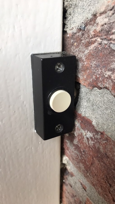

Dank voor de snelle reacties. Ik heb 'm besteld.
Kwam er zojuist wel achter dat de stroomdraad van mijn huidige bel niet door de deurpost komt (dus van achter de bel ingaat), maar via de zijkant uit de muur. 8)7 Zie de foto's.
Afbeeldingslocatie: https://tweakers.net/i/5VTuZgQAEGDh7i6WkPHyHnmUmxY=/x800/filters:strip_icc():strip_exif()/f/image/JqitVJWoPTzt55BFsAP33zB2.jpg?f=fotoalbum_large Afbeeldingslocatie: https://tweakers.net/i/MOkKgv-puMqZtEHsYMLPzVQBXIM=/x800/filters:strip_icc():strip_exif()/f/image/z9JXFmN6B3YMLJ0NsEmDlPc9.jpg?f=fotoalbum_large
De bedrading zou dus vanaf de (rechter-) zijkant de Eufy deurbel moeten binnenkomen. In de instructies zie ik alleen een mogelijkheid vanaf de achterkant. Is het dan toch nog mogelijk om de Eufy bedraad aan te sluiten? (evt. via de wedge die wordt bijgeleverd ofzo?) :?

Bij mij was dat ook. Al voordat ik de eufy had. Dus met de vorige knopbel. Ik heb met een speedboor van ca 12 gat geboord in het kozijn. Met een kleiner boor in dat gat een schuingat richting waar de draad uit de muur komt. En toen de draad erdoor gehaald.
Toen ik de eufy monteerde was dat groter gat een voordeel. Bij de eufy zitten nl korte verleng snoertjes die je met een huls met de bestaande bedrading kunt verbinden. Deze hulsjes kun je dan mooi in de geboorde ruimte wegwerken.

Dank je wel voor de tips! Slimme oplossing met dat grotere gat! Ik heb overigens al 2 eufycams met de Homebase 1. Ben ik ook heel tevreden over.

Op zich wel slim, in een voeg die je weer dicht kan smeren. Een huis gaat namelijk langer mee dan een deurbel (zeker bij een smart deurbel). Ik zou kijken of je toch niet dat gat kan gebruiken.

Zou het hoekelement werken? En dan via gat in de muur achter door dat hoekelement van de Eufy?

Dat gaat denk wel lukken. Je zult dan wel aan de zijkant een doorvoer voor de draad moeten maken.
Als je de spullen in huis hebt, kun je het bekijken hoe je het het handigst kan bevestigen.
En als je de draden samen draait ipv die dopjes te gebruiken, heb je geen extra ruimte nodig.

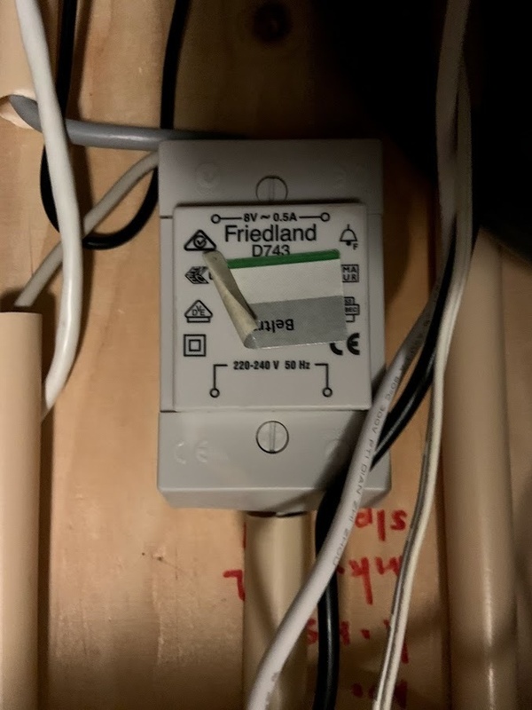

Hoi, Ik heb nu deze transformator:
Afbeeldingslocatie: https://tweakers.net/i/6dtyHeJVtP7Pfkh0YbxLO5i1yAA=/x800/filters:strip_icc():strip_exif()/f/image/BaV5uD972eeEm9pnzIxZg49B.jpg?f=fotoalbum_large
Wil deze voor de zekerheid toch vervangen voor een nieuwe. Ik lees dat deze goed schijnt te werken: https://www.amazon.nl/Nav...bel&qid=1614020437&sr=8-1
Echter die Navaris moet op een din-rail gemonteerd worden. Zijn er ook trafo's die voor mijn situatie (zie plaatje) geschikt zijn. Welke kunnen jullie me adviseren? :?

Zoek op Beltrafo opbouw.
Bijv 8v 1amp.
https://www.kabelshop.nl/...0063492-i8145-t23135.html

Dank je! d:)b Ik heb deze besteld.
