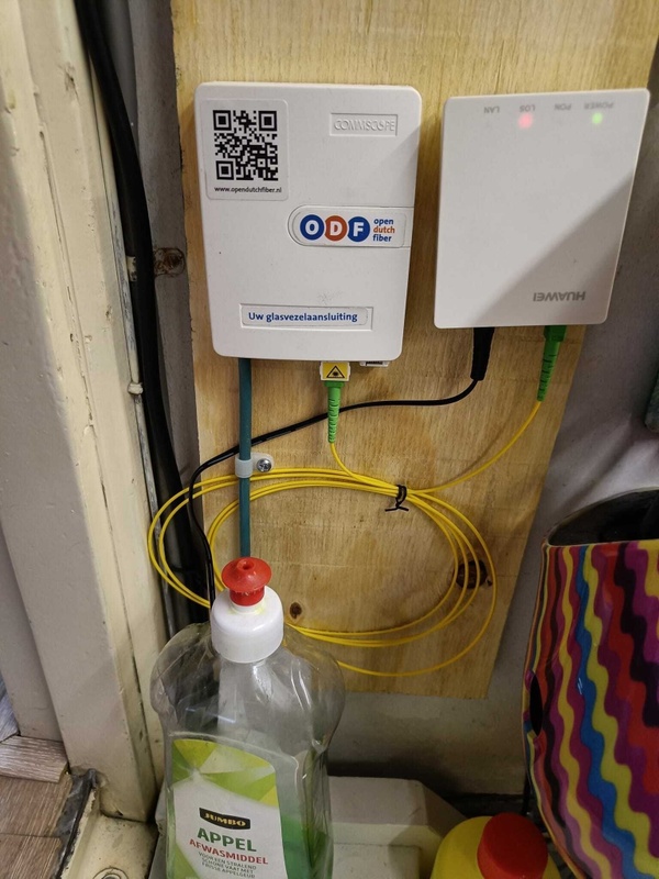

In navolging met @Sniels. Ik heb gister mijn ONT gekregen, gele fiber en een soort van kastje wat ik er voor kan timmeren. Vorige week hebben jongens de fiber naar binnen gehaald. Komt er nu nog iemand langs om de ONT op te hangen, of moet ik dat doen?

DiedX schreef op woensdag 7 februari 2024 @ 15:04:
Ik vond de mail van Freedom daarover hoogst onduidelijk, maar aangezien er niemand voor gekomen is heb ik het kastje zelf opgehangen (duh... twee schroeven in de muur en klaar) en zelf de fiber van ONT naar glasvezelkastje aangesloten. Stelde uiteindelijk niets voor.
Maar: heb je een abonnement besteld zonder router enzo van Freedom, dus met eigen apparatuur? Want kan mij voorstellen dat als er wel een router door Freedom geleverd wordt, er misschien ook een installatieservice bij zit.
  • ervee
  • Laatst online: 15-08 14:57
Als je zonder router hebt besteld zal je eigen apparatuur moeten hebben uiteraard. Tijdens het bestel proces kan je dan op de website de optie "ik wil installatie door monteur" niet aanzetten.
Als je een router huurt of koopt kan je die optie wel aanzetten voor 25 Euro.
  • DiedX
  • Laatst online: 00:48
Ack. Zelf klussen dus.
Maar dan ben ik heel benieuwd hoe jullie de witte ombouw hebben opgehangen. Dus niet het modem.
Zal dadelijk even een foto schieten van wat ik heb gekregen.

DiedX schreef op woensdag 7 februari 2024 @ 18:28:
Die patch-cover bedoel je? Die heb ik niet gebruikt. Weet niet of die om de ONT kast moet of het glasvezel-kastje, maar in beide gevallen past die cover voor geen meter. Begreep van iemand anders hier dat die cover voor KPN-aansluitingen bedoeld is.

vanaalten schreef op woensdag 7 februari 2024 @ 19:28:
Edit: dat was @Barre73 dus, zie Barre73 in "[Freedom] Ervaringen & Discussie"
Afbeeldingslocatie: https://tweakers.net/i/jAZ1BDLaSD55J5Iu-EXikHCEvYs=/x800/filters:strip_icc():strip_exif()/f/image/GUFEGCZmU0ncOwqM1RkmaPUV.jpg?f=fotoalbum_large
Rechtsonder. Volgens mij is dat idd de patchcover.
Dan ga ik morgen even klussen :)

Poort 1 is inderdaad belicht. Ik krijg power, utp en een knipperende glasvezel groen. Maar niente op de UniFi router.
Morgen even verder debuggen, ik denk dat ik nog geen internet er op heb.

DiedX schreef op woensdag 7 februari 2024 @ 19:38:
@DiedX Die patchcover is bedoeld om over deze FTU van TKF Solutions te schuiven. Daardoor springt het blauwe klepje onderop open, wordt de connector toegankelijk en kan je de glaskabel daarin klikken. Die glaskabel gaat aan de andere kant in de Huawei converter en vanaf daar sluit je de router aan.
Deze TK01 wordt gebruikt door KPN (en voorheen Reggefiber), Glaspoort, Digitale Stad en nog wat kleinere buitengebied netwerken.

DiedX schreef op woensdag 7 februari 2024 @ 19:59:
Wel gaaf hoor :) soms voel je je weer een jochie van 15 die kabelinternet krijgt 😂
Knipperende PON betekent meestal dat je ONT nog niet geprovisioned is. Wat is de opleverdatum die je van Freedom hebt doorgekregen? In de (vroege) ochtend van die dag zul je zien dat PON groen blijft branden, pas op dat moment is je ONT actief en zal het werken.
Als de PON LED groen blijft knipperen na de opleverdatum moet je Freedom bellen, dan heb je namelijk grote kans dat de patch verkeerd zit of dat je ONT op een andere manier niet goed geprovisioned is.
[ Voor 3% gewijzigd door ik222 op 07-02-2024 20:25 ]

ik222 schreef op woensdag 7 februari 2024 @ 20:20:
Als de PON poort groen blijft knipperen na de opleverdatum moet je Freedom bellen, dan heb je namelijk grote kans dat de patch verkeerd zit
Uit mijn hoofd is dat de 12e.
DiedX supports the Roland™, Sound Blaster™ and Ad Lib™ sound cards
  • ik222
DiedX schreef op woensdag 7 februari 2024 @ 20:20:
Dan is het nog 5 dagen wachten, ONT wordt zoals gezegd pas in de ochtend van je opleverdatum geactiveerd.
Voor unifi niet vergeten internet settings ;):
VLAN 6
PPoE
fake@freedom.nl
1234
https://helpdesk.freedom....-de-glasvezelverbindingen
Bij mij was aangekondigd op dag X ga je over van Odido naar Freedom. Op dag X drie keer gebeld, "U staat nog op status gepland het is wachten tot de poort word omgezet" maar natuurlijk al de Odido ONT weg en uit want zo staat het geschreven (ook al is het geen AON, maar GPON)
Op dag Y zet ik in de ochtend de ONT aan en na 4 minuten een groen constant lichtje en ik kon mijn gebruikersgroep weer vertellen dat ze de WIFI aan konden zetten.
Dag te laat, maar wel vriendelijk te woord gestaan en duidelijk uitgelegd dat de actie ergens anders lag door de helpdesk... Tot nu toe geen problemen en stabiele ~1 Gb up en down.
[ Voor 5% gewijzigd door Krystman op 08-02-2024 08:19 ]

Maar dan lijkt het niet op wat ik heb gekregen ?
https://tweakers.net/i/k-...xZi.jpg?f=fotoalbum_small

Jij hebt een FTU van Open Dutch Fiber en daar is geen patchcover voor nodig. Zie onderstaande foto als voorbeeld van hoe dat werkt:
Afbeeldingslocatie: https://tweakers.net/i/Fh70AYhKk7x-j45CvcbW2W3AsyY=/x800/filters:strip_icc():strip_exif()/f/image/wvinBam4KeQAtJdX3K45v25z.jpg?f=fotoalbum_large
  • DiedX
Top! Alleen ook hier nog geen signaal. Ik had niet gedacht zonder internet te zitten 😂😂
