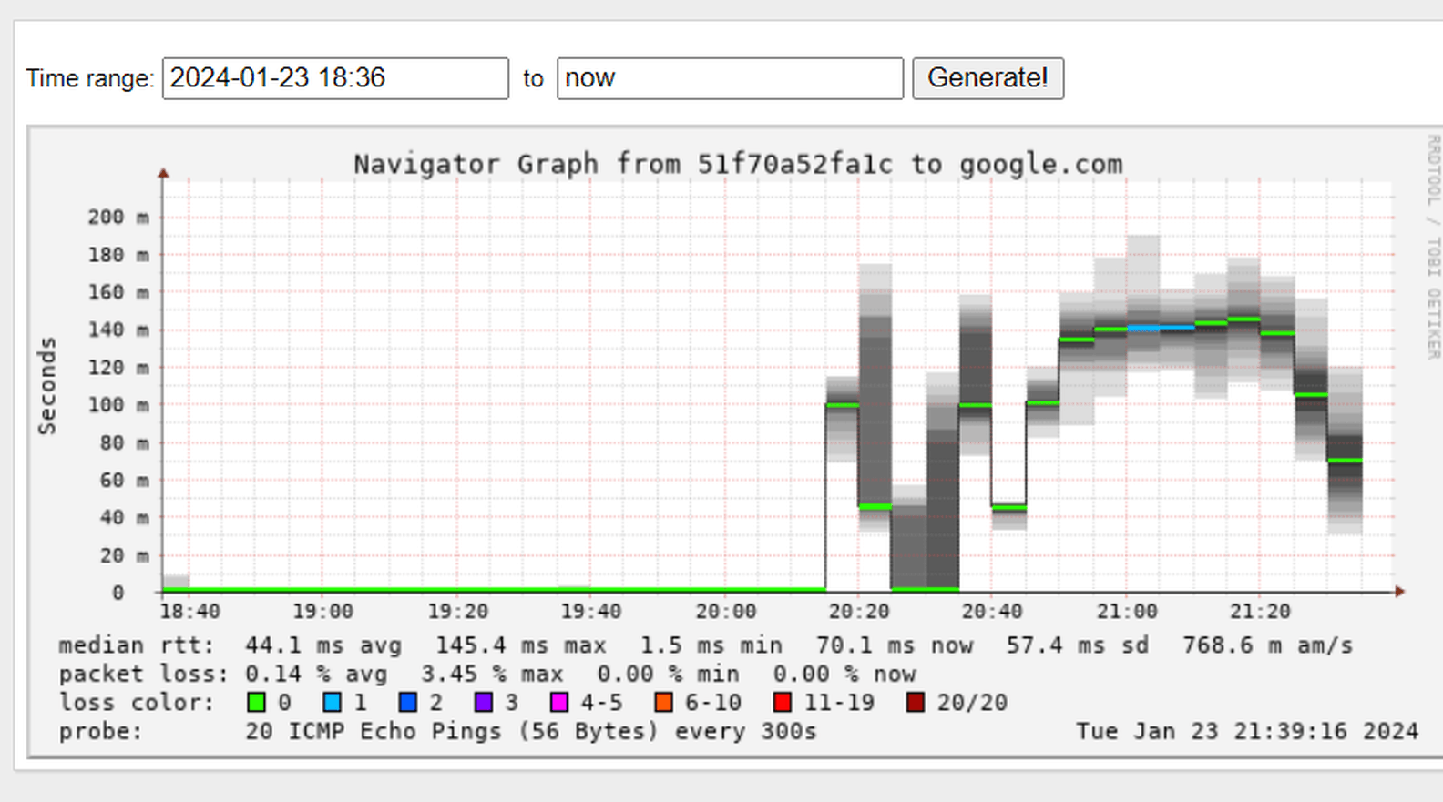

andere mensen ook last van een hoge latency
het is momenteel echt niet goed hoor.
zit ruim boven de 100ms
Afbeeldingslocatie: https://tweakers.net/i/BF9ULMRGxMy8NoQxCBnfUmvM5-o=/full-fit-in/4000x4000/filters:no_upscale():fill(white):strip_exif()/f/image/dtW0EHvDVqYLHGgJCaNgdixW.png?f=user_large
Afbeeldingslocatie: https://tweakers.net/i/WJ5kn1L1s_tekxHgO37UySKKyNQ=/full-fit-in/4000x4000/filters:no_upscale():fill(white):strip_exif()/f/image/abFvcZMKUprD3QT28gymWB40.png?f=user_large
dit zijn geen grappen meer, dit jaar al meer "problemen" hier bij freedom dan al die jaren bij tweak.
hoop dat het toch eens goed gaat komen

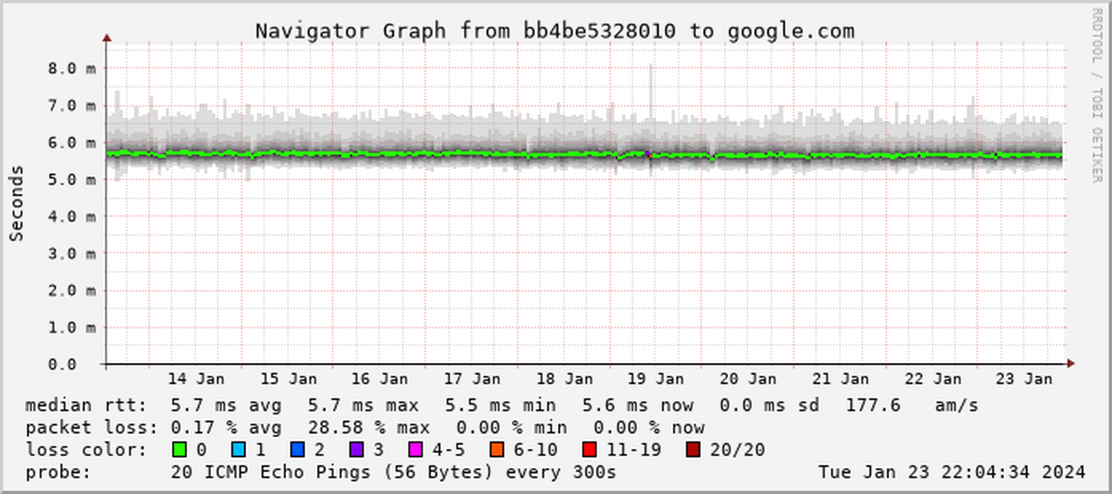

Hier op Freedom via Fiber Operator (sinds mijn overstap) zeer stabiele smokeping naar Google:
Afbeeldingslocatie: https://tweakers.net/i/idGMYy6EioP4vJH53nsPRl6s4dE=/full-fit-in/4000x4000/filters:no_upscale():fill(white):strip_exif()/f/image/mGGay2MjpkIBtR7xmAKzvUqS.png?f=user_large
Er was alleen een half uurtje loss op 19 Jan, toen KPN NetwerkNL op aanvraag van Freedom/Fiber Operator mijn TY01 FTU vervangen heeft voor een TK01.

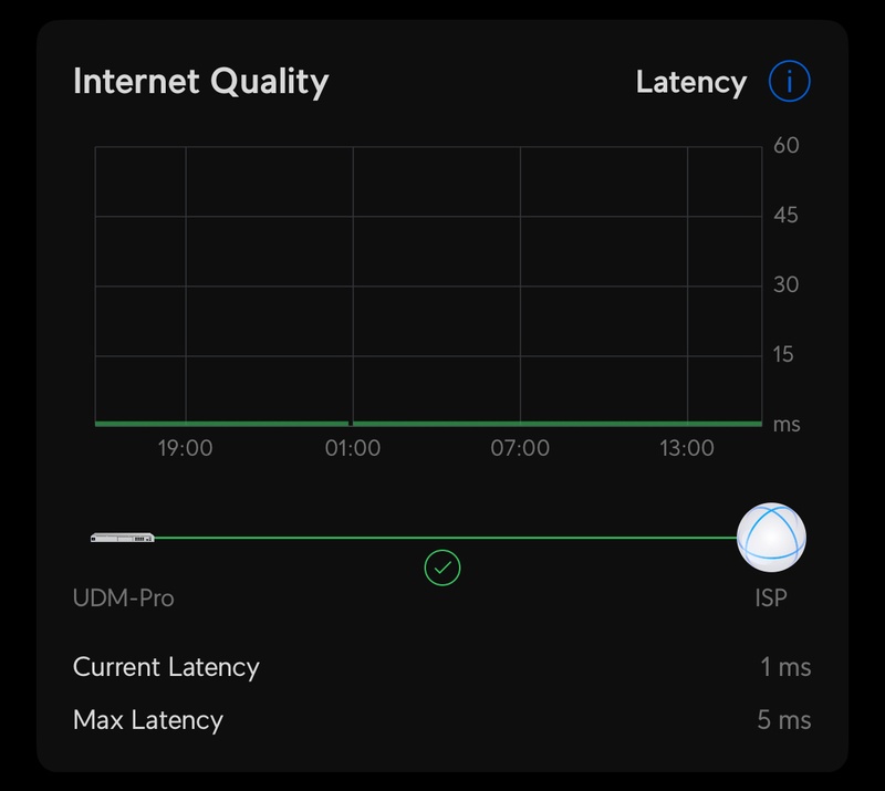

  • Jaguar645
  • Laatst online: 14:17
Afbeeldingslocatie: https://tweakers.net/i/s1G31SyVCPSll-xQ7OboOq00aXM=/full-fit-in/4000x4000/filters:no_upscale():fill(white):strip_exif()/f/image/bt1GWh8TD1aKCLv6kiiyYY4o.png?f=user_large
Niets gemerkt iig vannacht :P alleen die korte onderbreking die al bekend was maar dat was seconden werk
Hier is mijn ping ook altijd stabiel 4ms geen idee hoe jullie die lager krijgen :P

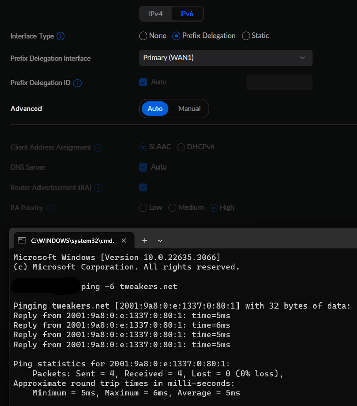

Ik heb opeens IPV6 dat niet meer werkt.... IPV4 is prima.

Jaguar645 schreef op woensdag 24 januari 2024 @ 10:26:
Waarschijnlijk kortere lijnen..
Die ‘hoge’ 5ms kwam door vorige week ergens, toen had ik een paar uur een hoge ping tijdens een storing van oa Jonaz.
Ook even gechecked, ipv6 werkt hier nog normaal (wel een iets hogere ping trouwens, ongeveer 2.3ms gemiddeld)

Hier (almere, 1325, fiber-operator) afgelopen nacht ook een korte onderbreking (getuige mails van o.a. Evohome en Synology die m'n devices niet meer zagen).
Heb wel het idee dat vanochtend vroeg en ook nog aan het begin van de middag routeringen niet helemaal lekker waren. Bv. naar Buienradar. (met verbinding maken naar werk VPN gelukkig geen problemen).

  • Jaguar645
tcviper schreef op woensdag 24 januari 2024 @ 15:45:
ping -6 google.com
Pinging google.com [2a00:1450:400e:805::200e] with 32 bytes of data:
Request timed out.
UXG Pro met deze instelling:
Staat goed toch? :P
ik heb het gewoon op auto staan:
Afbeeldingslocatie: https://tweakers.net/i/Otpsb3qjEYIaWjYKcoYWTXOwuN4=/x800/filters:strip_exif()/f/image/eTd2lMiu17ZXEhc2ESuNVKRm.png?f=fotoalbum_large
  • tcviper
  • Laatst online: 20:28
Werkt ineens weer :) Thanks all! Wel vreemd.
