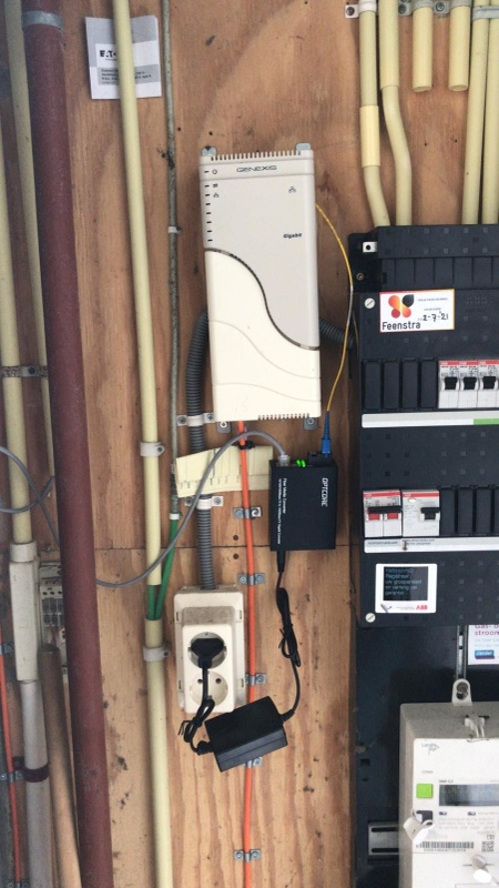

  • Green.car6808
  • Laatst online: 14-08 20:37
Installatie Freedom internet vandaag 17/11/2023
08:00 uur
Monteur komt langs geweest om Freedom aan te sluiten .. rood “LOS” lampje knippert op de mediaconvertor. Volgens de monteur was “iets nog niet omgezet” en of ik even wil wachten.
Hele aardige monteur die me, bij vertrek, zijn telefoonnummer geeft en aangeeft dat ik hem kan bellen als het na 12:00 uur nog niet werkt.
/ Edit / 10:27 uur
Inmiddels brandt het PON lampje groen en heb ik link.
Snelheid is qua downstream redelijk (600mb/sec) , slecht qua upstream (0,30 mb/sec).

In de meterkast was het niet echt netjes weggewerkt.
De oude Genexys die ik voor Tweak nodig had hangt er nog.
De fiber die uit de ONT komt is er op doorgepatched.
Ik heb het printplaatje uit de Genexys verwijderd en het kapje er weer overheen gedaan. Ziet er weer netjes uit zo.

Ik kan het mis hebben maar het groene (APC) koppelblokje hoort blauw (UPC) te zijn (...zoals de aansluiting ook binnen komt is die UPC), de kabel is dan UPC naar APC (welke wel juist is, en de hoek van belichting aanpast).
~Step @ Mac Mini M4 2024 en 13" MacBook Pro i7 2020 - eGPU build
  • Green.car6808
Step schreef op zaterdag 18 november 2023 @ 12:10:
Bedankt maar dit wordt wel heel erg technisch 😊
Kan je eens uitleggen wat dat allemaal is en wat de implicaties zijn ?
Voor mij is de “proof of je pudding” dat ik via de Fritzbox 1 gbit zowel up als down krijg.
Als het niet goed zou zijn waaraan ga ik dat dan merken ?

Why this matters en considerations.
Het werkt wel en blijft wel werken, maar goed voor de kabels is het niet echt, met mogelijke grotere problemen op den duur.
Het heeft met 8 graden hoek van belichting te maken, hierdoor kunnen de glasvezel kabels en connectors uiteindelijk stuk gaan. Iets wat je graag (en in de toekomst) wilt vermijden.

Nouja dan ben ik een stomme eindgebruiker die de helpdesk belt en zeg dat ie het niet doet . Dit is door de installateur zo opgeleverd.
Nog een foto met wat meer focus .
Er zit nog een en groene connector achter .
Afbeeldingslocatie: https://tweakers.net/i/O-F6G7TB8fgu51bJ1yrNyB_xgIE=/x800/filters:strip_icc():strip_exif()/f/image/J7TzQqorZkUPnYMi4S8hBunk.jpg?f=fotoalbum_large

Zou iemand mij kunnen vertellen of dit, met die kabels en koppelingen allemaal onafgedekt, is hoe een monteur het achter hoort te laten in de meterkast ? Of mag je verwachten dat ze het netjes opleveren als je voor een monteur kiest ? (het PON lampje is inmiddels groen, LOS lampje is uit)
Afbeeldingslocatie: https://tweakers.net/i/-3mImKPOhmmuta_9JJtgDNJJ-5M=/x800/filters:strip_icc():strip_exif()/f/image/F14he9l48ooA4x5teSRZW7vK.jpg?f=fotoalbum_small
Vind het er erg raar uitzien zo open en bloot. Ook een groene koppelstuk op een blauwe connector..? Heb niet veel verstand van glasvezel, maar dit is niet zoals ik het geleerd heb.

Zoals eerder op deze pagina al beschreven: Dat groene koppelblokje kan niet zo'n kwaad, zo lang de 2 'connectors' maar dezelfde kleur zijn (mooi is het niet en het zou een toekomstige onwetende 'handige harry' kunnen doen denken dat het kennelijk niet zo veel uit maakt als hij dat ook direct met een groene connector op een blauwe aansluiting probeert, of vice versa).
Zo onafgedekt laten is wel heel erg slecht en slordig. Zou ik gewoon melding van maken bij Freedom want lijkt mij onacceptabel!!!
Nou is het ook wel een beetje 'vragen om problemen' dat er nog zo veel van die GN02 FTU's/grondplaten hangen. Want tsja, KPNNetwerkNL en/of de leverancier van die grondplaat hebben er geen enkele fatsoenlijke patch cover voor (die er voor de TY01 en de TK01 wel zijn).
Maar het zou bij monteurs toch ook wel bekend moeten zijn dat een eventueel aanwezige actieve NT gewoon tot 'patchcover' omgebouwd kan worden door de electronica eruit te klikken, patchkabel door 1 van de RJ45 uitsparingen en dan erop klikken.

De kleur van het koppelblokje maakt technisch niet uit, als het maar beide connectoren dezelfde kleur hebben en dat hebben ze.
Had je wel een patchkap op de FTU zitten toen de monteur er was voor de installatie? Als deze er niet op zat dan kan deze natuurlijk ook niet teruggeplaatst worden.

Green.car6808 schreef op maandag 20 november 2023 @ 20:32:
Het was toch vrijdag allemaal goed en het werkte allemaal toch?
Green.car6808 in "[Freedom] Ervaringen & Discussie"
  • Green.car6808
Ja ik kan de kap terugplaatsen maar dan moet ik het printplaatje dat er in zit eruit halen anders past het niet .
Verder heb ik het bij Freedom gemeld en het antwoord was in de laatste mail dat ze niet over kapjes en plaatjes e.d. beschikken om het goed af te werken en dat ze niet de Genexis mogen verwijderen want die is niet van hun .
Ik snap het allemaal niet .. vóórdat ik Freedom had was alles netjes weggewerkt en nadat de monteur is geweest ziet het er zo uit.
Ik verwacht beter van ze . Alle kabels en koppelingen liggen er onafgedekt bij .
Wat als er een storing op mijn verbinding is en ze zien dit zo dan gaat daar een opmerking over gemaakt worden.
En al ik zelf ga lopen schroeven of timmeren dan kan er bij een storing worden gezegd dat ik er zelf niet aan had moeten zitten.
Maar wat me vooral echt tegenvalt is dat het voorlopig lijkt alsof Freedom er verder niks aan wil doen
Jammer wel .

De verbinding werkt . De afwerking van de installatie in de meterkast is slordig en lijkt me niet zoals het hoort
  • bjusterbaarlik
  • Registratie: December 2022
Green.car6808 schreef op maandag 20 november 2023 @ 22:35:
Maar zoals het op de laatste foto is van vrijdag was het al zo het hoort.
  • Green.car6808
bjusterbaarlik schreef op maandag 20 november 2023 @ 22:37:
Op de laatste foto heb ik het kapje over de Genexis teruggezet. Dit past niet echt omdat de koppeling / patch in de weg zit ..ik vind dat als voor ik een monteur kies dat het door die monteur netjes moet worden afgeleverd en niet dat ik zelf met plaatjes en kapjes moet gaan rommelen

Green.car6808 schreef op maandag 20 november 2023 @ 22:42:
Dat moet die ook doen, maar jij hebt het al gedaan hoe het hoort. Printplaatje verwijderen, patchkabel door het gaatje naar buiten en kapje er weer op. Zo komt het er dan uit te zien.
Ik heb een tijdje installaties gedaan, maar zoals het daar achtergelaten is zou ik het niet eens durven achterlaten. Veel te kwetsbaar.
Ik haalde de genexis er wel uit, en plaats het ongeveer zoals jij dat ook gedaan hebt. Verder is het van de monteur erg slordig dat ie niet het juiste koppelblokje gebruikt (een groene). Het maakt functioneel niks uit gelukkig, maar het is wel slordig. Daar hoort gewoon een blauwe, dan is het altijd duidelijk dat het om een SC/PC aansluiting gaat. Verder zou ik het patchkabeltje zo kort mogelijk houden en het overschot in het FTU oprollen.
Afbeeldingslocatie: https://tweakers.net/i/XGF5c7jhdFzW_L7PqK5SrlH6tOY=/x800/filters:strip_icc():strip_exif()/f/image/n2XluywrlJwxo19v01s2GyV8.jpg?f=fotoalbum_large
(niet mijn installatie, vond deze foto gewoon ergens)
Mag van mij nog wel iets korter, maar zoals bovenstaand vind ik een prima oplossing. Kon hier niet korter ivm lengte van andere kabels zo te zien, maar voor het idee. Op die manier voorkom je dat de kabel ergens tussen komt, en mocht de ONT of Media converter niet goed vast zitten, dan rukt ie ook niet het FTU aan gort.
Als KPN hier ooit weer komt leveren, hangen ze een nieuwe genexis, of in veel gevallen zelfs een compleet nieuw FTU op. Dus dat jij die ouwe genexis uit de kap haalt kraait geen haan naar.
Share and Enjoy!

WCA schreef op dinsdag 21 november 2023 @ 09:47:
HO... pas op wat je zegt. KPN vervangt geen FTU in geval van een Genexis. Dat gebeurt alleen bij hele oude Packetfront FTU's (netwerken van 2009 en vroeger).
Dus deze Genexis wordt normaliter niet vervangen als je naar KPN toe gaat.

Barre73 schreef op dinsdag 21 november 2023 @ 21:23:
Ah okay, maar goed er wordt sowieso wél een nieuwe genexis geleverd als de oude niet meer aanwezig is. Mag ook wel, want alle grijze genexissen van dit type zijn stokoud en de voeding is bijna altijd stuk of tegen stuk aan in mijn ervaring.

WCA schreef op dinsdag 21 november 2023 @ 21:27:
Het hele ding is een Genexis maar ik neem aan dat je de bovenkant bedoelt. De actieve NT dus.
Ja, die wordt vrijwel altijd nieuw geplaatst (worden nog altijd gemaakt)

Green.car6808 schreef op maandag 20 november 2023 @ 22:33:
Jammer wel .
Ik vind dat inderdaad ook een behoorlijk goedkoop antwoord van Freedom.....
Ze kunnen zich niet verschuilen achter "er zijn geen kapjes voor deze FTU/Grondplaat beschikbaar" en "uit een bestaande actieve Genexis de printplaat verwijderen mogen wij ook niet".
Ja, formeel zijn beiden waar. Maar nee, je kán het gewoon zo niet achterlaten.
Ze kunnen er natuurlijk ook voor kiezen om bij KPNNetwerkNL een order in te laten schieten (via de operator) om de FTU te vervangen. Dab hebben mensen (waaronder ik) ook succesvol gevolgd. Maar waar de kosten komen te liggen is dan wel onduidelijk.
Zou wel fijn zijn als KPNNetwerkNL hiervoor een keer met een zienswijze komt..... Of KPN Wholesale / KPN Provider. Want zij hebben ooit bij aanleg voor dit platform gekozen. En nu lijkt het op een spelletje "zoek het maar uit, operator/provider. Wij supporten dit zooitje pas als er iets stuk is ".

eymey schreef op woensdag 22 november 2023 @ 10:39:
Inderdaad, er is geen patch cover voor deze FTU voor zover ik weet, dat zou installaties een stuk netter kunnen maken.
Het is als monteur best wel mogelijk om het netjes neer te hangen in ieder geval. Ik gaf de printplaat altijd aan de klant mee met de kanttekening: strikt gezien van KPN, strikt gezien moet je het bewaren.
T is niet alsof je de media converter permanent sloopt door de printplaat eruit te halen, als kpn dat wil kan ie gewoon in ere hersteld worden. Vind ook wel dat als ze dit niet willen, moeten ze maar een fatsoenlijke patch cover leveren.
Als de kap en/of media converter kwijt was, bood ik altijd aan om een order in te schieten bij KPN voor reparatie/vervanging FTU, met als kanttekening dat dat in sommige gevallen best prijzig kan zijn.

Ik heb net van Freedom een mail ontvangen dat ze de monteur weer naar mij terugsturen. Ik heb wel gevraagd of hij dan wel materiaal bij zich heeft om e.e.a. goed af te werken want dat was de vorige keer het argument om het zo achter te laten .

Ja dat wilde ik ook doen, maar tijdje gelden was de vezel in de meterkast gebroken (niet naar vragen)
Toen heeft de monteur heb zo gerepareerd dat er nu geen ont meer tussen kan.
Als de UDM er niet tussen kan heb ik hoop nog een Dell Vep liggen met spf+ aansluitingen, met daarop opnsense.
Dus moet uiteindelijk wel goed komen.

Mijn verbinding gaat nu via een media converter rechtstreeks mijn Ubiquiti USG in. blijft deze setup gewoon werken straks? en heb je enig idee wanneer dit beschikbaar gaat zijn?

Ik weet alleen nog niet wat dit zal betekenen in de meterkast hier. Ik heb bij de overstap van XS4ALL naar Freedom destijds gewoon de witte NTU gehouden waaruit ethernet naar de woonkamer gaat waar de Fritzbox pas staat. Ik vind dit eigenlijk een fijnere setup dan de Fritzbox in de meterkast te hebben hangen. Maar ik lees dat Freedom nu alleen een ONT met ethernetpoort laat plaatsen als je *geen* Fritzbox bij hun afneemt. Anders sturen ze standaard op een oplossing waarbij glasvezel direct in de Fritzbox gaat. Misschien moet ik dat eerste maar doen en zelf een Fritzbox of equivalent aanschaffen.
Je zou ook nog de glasvezel kunnen doorpatchen naar binnen, dan moet je een glasvezelkabel inpandig kunnen trekken naar de woonkamer. Als je nog een loze buis/leiding hebt soms best een technisch haalbare optie. Tegelijk kost glasvezel afmonteren wel wat, een fritzbox zal minder kosten vrees ik...
Waarom zou dat duur zijn? Je hoeft niks af te monteren. Je hoeft alleen maar de glaspatchkabel die nu vanaf de FTU direct in een connector zit geprikt, te vervangen voor een kabel met dezelfde connectoren maar dan een meter of 15, 20, 25.. (geen idee wat de afstand is).
Daarbij is het echter wel belangrijk dat de betreffende route geen haakse bochten kent en de buis./leiding groot genoeg is om de kabel met connector en al door te trekken. En de trekveer heel voorzichtig aan de connector bevestigen, heel voorzichtig trekken, etc...
Qua kosten hooguit een paar tientje op FS.com. Qua moeite we wat meer werk.
Je kan de verbinding tussen trekveer en kabel/connector ook inpakken in wat tape ter bescherming, en die verbinding inspuiten met iets als siliconenolie. Dat maakt het trekken soms net even makkelijker.
Zelf zou ik glasvezel zo kort mogelijk afmonteren (dus in de meterkast) en UTP trekken. CAT 6e is aardig toekomstbestendig en kan veel beter tegen een stootje. Van UTP verandert niet de connector. Als die wel zou veranderen, hoef je niet een hele kabel te vervangen.
