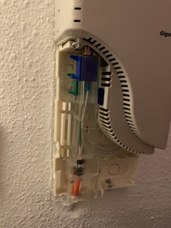

Aangezien de Fritz 5530 die er bij mijn nieuwe (KPN AON) aansluiting komt zo te zien alleen een glas-WAN poort heeft maar ik nu van Tweak een Genexis NTU heb hangen, heb ik maar voor een monteur gekozen. Ik ben benieuwd of de Genexis vervangen gaat worden voor iets anders, of dat die blijft hangen en een van de LAN-poorten op de Fritzbox als WAN-poort ingezet moet worden.
De Genexis heeft op de backplate natuurlijk wel een fiber zitten, maar volgens mij is het niet de bedoeling om die los te halen & direct in de Fritzbox te steken. Dan loopt er wel een heel kwetsbaar stukje onbeschermde fiber door de meterkast.
Afbeeldingslocatie: https://tweakers.net/i/gESA3h8Z7VovNPj-r0xcvvEaqlM=/x800/filters:strip_icc():strip_exif()/f/image/zXeF9VORGu2FTXzGfVLxscjv.jpg?f=fotoalbum_large
(foto als voorbeeld van google, maar is dezelfde Genixis unit)
Uiteindelijk gaat de hele boel vervangen worden door eigen hardware, maar het vast handig om het initieel standaard opgeleverd te hebben. Die Fritzbox is toch maar €2 per maand :)

Bestaande NT op LAN1 van de Fritz aansluiten (die dan als WAN geconfigureerd wordt) ligt vanuit het oogpunt van gemak het meest voor de hand.
Maar de Genexis 'ombouwen' wordt ook veel toegepast (Tweak deed dat altijd als je voor een Fritz!box koos en nog zo'n GN02 FTU van Genexis hebt hangen). . Alleen dan niet, zoals jij voorstelt, door de onderkant eraf te halen en dat dunne vezeltje in een Fritz!box te steken, maar door juist het bovenste (actieve) gedeelte van de Genexis eraf te halen. Vervolgens wordt de print eruit geklikt (gaat erg makkelijk) en wordt er een koppelbusje op de connector (die vast zit in het onderste deel) gedrukt. En dan, zonder de Genexis electronica, zitten er in het bovenste stuk geneog gaten om een patchkabeltje doorheen te voeren.

@eymey dat klinkt wel zinniger inderdaad, de boel moet wel heel blijven :) Ik heb intussen ook de Freedom servicedesk een mail gestuurd met de vraag hoe ze daarmee om gaan, tot nu toe nog geen reactie. Eens kijken wat ze zelf zeggen.

Ik kreeg voor mijn aansluiting een ZTE kastje toegestuurd die absoluut niet in het Genexis kastje past. Ik kreeg er een koppelstukje bij om een eigen (met het ZTE kastje meegeleverde) glasvezel op aan te sluiten.
Het ombouwen van dat Genexis kastje kun je trouwens ook prima zelf doen. Op de Freedom community staat een goede handleiding: https://community.freedom...-ntu-door-sfp-module/2630 en met die handleiding is het mij zelfs gelukt :+
De meegeleverde papieren handleiding kun je beter gebruiken om er een vliegtuigje van te vouwen, die was voor mij te vaag, en die ging ook over een andere NTU.
Die handleiding ken ik ja. Zeer duidelijk en goed te volgen (al is er altijd discussie met sommige mensen die vinden dat die fiberXport NT eigendom is van KPN en dat je die niet zo moet 'slopen' :') ). Overigens sloop je ook niks, want later kan je altijd makkelijk de print weer terugplaatsen, mocht je toch de fiberXport NT weer willen gebruiken.
Volgens mij zijn die meeste DHZ pakketten die nieuw worden mee geleverd vooral gericht op nieuwere huisaansluitingen met de TK01 FTU (of nog nieuwer).
En tussen de TK01 en die Genexis GN02 FTU zit ook nog een TY FTU. Daar bestaan ook 'nette' patch covers voor. Maar dus niet voor de GN02.....

Ha, duidelijke handleiding, dat lijkt precies wat er hier nodig gaat zijn. Die FiberXport FTU is hier al heel lang geleden vervangen door de gigabit-variant, maar de grondplaat is nog wel hetzelfde. Nog even afwachten wat Freedom zegt zelf te leveren, maar hun enige optie is om de NTU te blijven gebruiken weet ik nu in ieder geval wat ik moet bestellen. Dank voor de tip :)
Over het 'slopen', tja... De verzegeling was er al vanaf voordat die FiberXport vervangen werd, daar hebben ze toen ook niet over geklaagd :+

Vraag me sowieso af of KPN Provider (of KPN Wholesale) nog iets moet/wil met die FiberXport of Gigabit-versie NT's....
Er zijn nog best wel grote plaatsen (bv.Almere) waar die GN02 FTU's/grondplaten nog aanwezig zijn, dus kan me voorstellen dat ze nog wel wat voorraad willen voor als er apparatuur bij klanten in die gebieden stuk gaat.
GN02 is later al vrij snel opgevolgd door de TY01 (zogenaamd universele) FTU. En daarna kwam TK01.
En hoe dan ook heb ik volgens mij nog nooit van iemand gehoord dat KPN (of KPN Wholesale) de NT terug zou hebben gevraagd. Die lijkt dus zo ongeveer 'bij het huis' te horen zodra die ergens geplaatst is.

Die NT's worden gewoon nog steeds nieuw gemaakt door Genexis hoor. In het zwart tegenwoordig (recycled plastic).
En er hangen nog een paar honderdduizend van die dingen in NL. Dus om die telkens om te bouwen naar een TK01 zodra er een nieuwe order komt... Zoveel monteurs capaciteit is er niet. Die zijn allemaal druk met de uitrol van de drie grote partijen.

Dat laatste (ombouwen naar TK01) lijkt me inderdaad niet te doen.
Echter, ondertussen blijft dus wel de situatie dat er voor de oude GN02 FTU geen patch cover is. Dus monteurs van elke partij die niets met die AON NT's kan, bv. omdat ze GPON doen, moeten dus wel íets doen om het netjes af te werken. Dus wordt niet de GN02 omgebouwd naar TK01, maar wordt de NT leeg gehaald om als een soort dummy patchcover te dienen (en ik weet dat hier en op het KPN forum dat sommige KPN monteurs weer tegen de borst stoot ;) ).
Of worden er toevallig voor deze grondplaat/FTU ook nog steeds GPON of XGSPON ONT's gemaakt? :)
edit: BTW, weer wat geleerd, namelijk dat die nieuwere Genexis NT's in het zwart van gerecycled plastic zijn ;)

Hmm, ik heb net het installatiepakket van Freedom binnengekregen. Hier zit een mooie fiber-patchcover voor een TY01 bij, ik heb echter nog een oude Genexis GN02 grondplaat hangen. Dat gaat niet passen helaas... Ik ben benieuwd hoe ze dat gaan oplossen. Morgen maar even achteraan bellen, mailtje gaat vast geen antwoord op komen voordat ze de boel komen omschakelen volgende week vrijdag :P

Chakotay schreef op woensdag 1 november 2023 @ 18:55:
Ik ben benieuwd, ik ben de 13e aan de beurt maar heb nog niets ontvangen. Wordt wel tijd zodat ik e.e.a. tijdig kan inschatten. Ook fibercrew?

@jaro431 nee, dure KPN-lijn hier helaas. Ik wordt de 10e omgezet, logica zegt dan dat jij het spul over 3 dagen binnenkrijgt :P Afspraak met de monteur heb ik ook nog niet, ik neem aan dat dat ergens de komende dag in de mail komt.

Mijn aansluiting wordt ook de 10e actief en ook vandaag het pakket binnen. Ik heb een Huawei ONT maar ben van plan een GPON SFP in m'n MikroTik router te steken.

Ik heb freedom net even gesproken over het installatiepakket, de wachttijden aan de telefoon zijn een heel stuk minder dan via de mail :+
De TY-01 patchcover zit blijkbaar standaard in het pakket, de monteur past terplekke de patchcover van de oude Genexis GN02 aan bij het aansluiten. Waarschijnlijk op de manier zoals ik dit ook al zelf van plan was door de printplaat eruit te trekken en een koppelblokje op fiber te zetten :)

Chakotay schreef op donderdag 2 november 2023 @ 10:28:
