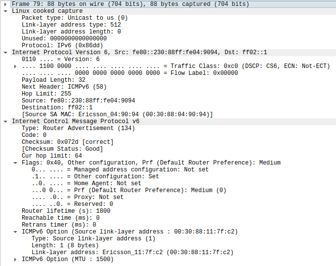

Zr40 schreef op zondag 14 juni 2020 @ 22:59:
tcpdump *O*
Het gebeurt bij een binnenkomende router advertisement. ...binnenkomende?! * Zr40 doet wat meer tcpdump...
edit: ik zie niets raars in de RA. Ook geen prefix. En DHCPv6-PD met een RA zonder prefix schijnt normaal te zijn. Dan laat ik dat disable-flow-flushing-on-fib-changes lekker ingeschakeld :P

stormfly schreef op maandag 15 juni 2020 @ 07:41:
Ja het flushen van je flow tabel (sudo conntrack -F) is onnodig vervelend.
conntrack is toch alleen relevant voor NAT, en dus IPv4?
Wat ik mij wel afvraag; waarom ontstaat dit gedrag. Heb je een screenshot van de RA waarop hij flushed, heeft FREEDOM daar een verkeerd bitje in actief gezet? Ik neem aan dat je over de WAN zijde spreekt?
De specifieke melding (Flushing IPv6 cache) is afkomstig uit de cavium-ip-offload kernel module. Van wat ik er van begrepen heb is dit relevant voor de hardware offload - binnenkomende packets (op iedere interface) kunnen alleen door hardware gerouteerd worden als de betreffende flow in de cache aanwezig is, anders worden ze door de Linux kernel gerouteerd. Die vervolgens de cache weer vult. Deze cache is te bekijken in /proc/cavium/ipv6/flows.
Maar inderdaad, wat triggert het precies.
Ja, het komt binnen over de PPPoE interface. Dit is zo'n RA:
Afbeeldingslocatie: https://dev.zr40.nl/img/freedom-ra-20200615.png
[ Voor 41% gewijzigd door Zr40 op 15-06-2020 08:36 ]

Zr40 schreef op maandag 15 juni 2020 @ 08:21:
Goede vraag over conntrack, ik neig ernaar te zeggen: voor de volledige hardware offloading zowel IPv4 als IPv6.
RA other configuration flag (Enable DHCP for other information): A flag that indicates that the hosts can use the administered (stateful) protocol for autoconfiguration of other (non-address) information.
Als je het luisteren naar RA's eens helemaal uitschakelt en overstapt op DHCPv6 only, is het dan niet gefixed? https://wiki.vyos.net/wiki/Network_address_setup
[ Voor 3% gewijzigd door stormfly op 15-06-2020 08:39 ]

Zr40 schreef op zondag 14 juni 2020 @ 21:41:
Is het echt bagger, of ontbreekt er misschien iets qua configuratie ten opzichte van de Fritz!Box? Je zou denken dat alle CD klanten inmiddels gillend zijn weggerend... ;)
Ik zou het zelf niet weten, ik heb geen TV en geen Fritz!Box :P
Dit viel mij ook op, en ik legde ook een link met IPv6. Maar nu merk ik het niet meer (of valt het niet meer op).
In de eerste dagen kwam ik er achter dat ik nog wat fouten had met mijn netwerkconfiguratie. Zoals interfaces die nog een IPv6 adres hadden uit de XS4ALL range met een lifetime van een week. Dat is nu weg. Misschien lag het daar aan.
Op mijn ER4 zie ik dit nog verschijnen in dmesg:
[Sun Jun 14 21:32:11 2020]
                           Flushing IPv6 cache
[Sun Jun 14 21:32:12 2020]
                           Flushing IPv6 cache
[Sun Jun 14 21:35:03 2020]
                           Flushing IPv6 cache
[Sun Jun 14 21:35:04 2020]
                           Flushing IPv6 cache
[Sun Jun 14 21:38:18 2020]
                           Flushing IPv6 cache
[Sun Jun 14 21:38:19 2020]
                           Flushing IPv6 cache
[Sun Jun 14 21:41:10 2020]
                           Flushing IPv6 cache
[Sun Jun 14 21:41:11 2020]
                           Flushing IPv6 cache
En dat herken ik niet van bij XS4ALL. Ben er ook nog niet achter wat het triggert. Ik zal eens kijken of een reboot helpt. (edit: nee, verschijnt nog steeds iedere 3 minuten)
edit: als ik de setting "system offload ipv6 disable-flow-flushing-on-fib-changes" inschakel verdwijnt de melding. Ik ben er vrij zeker van dat mijn routing table niet iedere 3 minuten hoort te veranderen. Misschien heb ik ergens een brakke kabel? * Zr40 gaat de leds even in de gaten houden...
Dat flushing is volgens mij een bug in de er4 firmware.
Ik heb het vaker gelezen in de ubnt-fora.
Freedom FttH - EdgeRouter 4 SFP - OnePlus 8T - Debian - Home Assistant
  • Zr40
Zr40
heeft native IPv6
BushWhacker schreef op maandag 15 juni 2020 @ 18:43:
Daar heb ik nog gezocht, maar welgeteld nul relevante resultaten kunnen vinden. Wat heb jij er over gelezen?

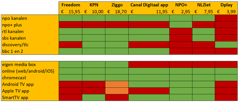

Volgens mij ziet het landschap er momenteel ongeveer zo uit:
Afbeeldingslocatie: https://tweakers.net/i/V5oukbBm7-dcMnLLWZArZEB2iEU=/800x/filters:strip_exif()/f/image/wYHE4saVWy8MKUxaoIxW8EFk.png?f=fotoalbum_large
*aangepast 25-6-2020 11:25
[ Voor 58% gewijzigd door voorstad op 25-06-2020 11:25 ]

@voorstad Canal Digitaal heeft geen Apple TV app (tenzij die onlangs gelanceerd is), ondersteunt wel AirPlay maar voor de "zap"-ervaring niet erg relaxed.

voorstad schreef op donderdag 25 juni 2020 @ 10:52:
Volgens mij klopt bij KPN de opmerking SmartTV app niet:
https://www.kpn.com/thuis/smart-tv-app.htm
Tenminste als rood betekent dat die niet bestaat.
  • voorstad
  • Laatst online: 20:05
voorstad
Join the Fediverse!
Alpha89 schreef op donderdag 25 juni 2020 @ 11:05:
Ik heb 'm bijgewerkt. Het is een poging om in een diffuus landschap wat overzicht te creeeren. Er valt nog veel over te zeggen (kwaliteit, pauzeren, terugkijken, spoelen, reclameblokken, etc.), maar daar wilde ik even van wegblijven. Rood is inderdaad niet beschikbaar, oranje is in ontwikkeling en in beta bij testgroep, groen is beschikbaar.
