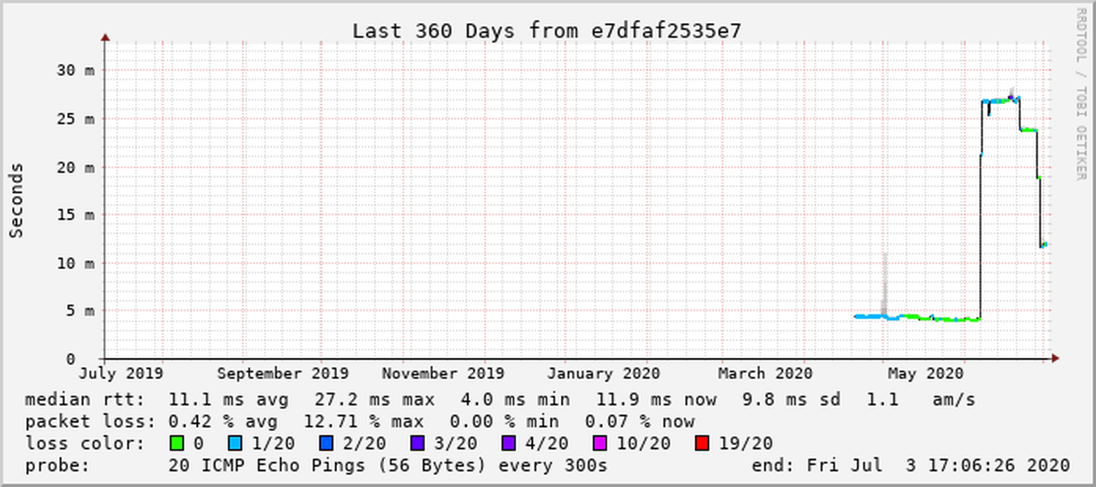

  • woutertje
  • Laatst online: 07-08 15:51
De link met Telia lijkt wel vaak congested te zijn. Daar moet serieus wel wat aan gebeuren. Zie dit bij meerdere endpoints, hieronder een voorbeeld naar de Universiteit Twente (AS1133):
Afbeeldingslocatie: https://tweakers.net/i/_WoUCVV-88iK8DRE9ynTnszU28I=/full-fit-in/4000x4000/filters:no_upscale():fill(white):strip_exif()/f/image/W6OXqxWqbsR7fPlMqEv00t3H.png?f=user_large
Datzelfde systeem (de RIPE Atlas Anchor in AS1133) heeft ook een IPv6 adres, die loopt via NTT en heeft wel een fatsoenlijke latency. (Alhoewel ik daar geen monitoring op heb, dus op basis van ad hoc metingen).
[ Voor 22% gewijzigd door woutertje op 03-07-2020 12:50 ]
  • Xantis
  • Laatst online: 07-08 14:47
woutertje schreef op vrijdag 3 juli 2020 @ 11:53:
Idem
Afbeeldingslocatie: https://tweakers.net/i/madIisjwt6Y4H0NQauhU5qzAqhw=/full-fit-in/4000x4000/filters:no_upscale():fill(white):strip_exif()/f/image/pU5DSZDHQE6pFFY2BUa8IjG9.png?f=user_large
  • Zr40
Zr40
heeft native IPv6
Ik heb zelf een RIPE Atlas probe, daar zou ik dit vast ook moeten kunnen zien. Alleen lijkt RIPE op dit moment een storing te hebben met het weergeven van de statistieken. Vanavond kijk ik weer.
edit: de built-in measurement 1011 naar c.root-servers.net loopt hier via Telia. Ik zie in de grafiek over de afgelopen week niets wat op bovenstaande observatie lijkt.
Route:
AS206238: Freedom
AS57866: Fusix
AS1299: Telia
AS174: Cogent
AS2149: Cogent
Kunnen jullie eens de output van "mtr -rwbz" naar die endpoint delen?
[ Voor 71% gewijzigd door Zr40 op 03-07-2020 15:09 ]

Ik zag in mijn smokeping ook dat de latency van Facebook van ~4ms naar bijna 25ms ging. (Die enorme stijging is het moment dat ik aangesloten werd op Freedom).
Afbeeldingslocatie: https://tweakers.net/i/EPSLoWedAqaCOztdN7l8PUUgqIE=/full-fit-in/4000x4000/filters:no_upscale():fill(white):strip_exif()/f/image/lFTodPWNJ3X1wWlycDcBBUnT.png?f=user_large
Afgelopen week is dat ineens weer teruggegaan naar ongeveer 12ms.
Afbeeldingslocatie: https://tweakers.net/i/YrP6L8q91IfGhL23PmGD-0DKxGU=/full-fit-in/4000x4000/filters:no_upscale():fill(white):strip_exif()/f/image/W4sTiLpWIETD7vzNOqeZAv1u.png?f=user_large
Kortom, het lijkt er wel op dat eraan gewerkt wordt.
