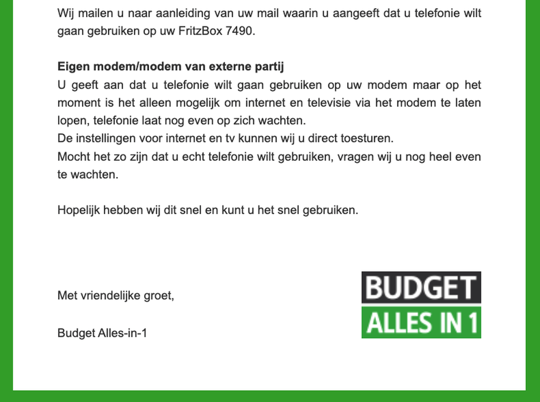

Nog even wachten............... en wachten..

Raar want bij mij werkte het automatisch terwijl ik de telefonie normaal niet gebruik. De opties onder Internet -> Account Information -> Provider Services heb je aangevinkt staan?
Ook ik heb een 7490

OgWok schreef op woensdag 18 mei 2022 @ 15:52:
Gewoon je telefoonnummer porteren naar een externe voip aanbieder. Heb ik jaren geleden al bij Budget gedaan en geen spijt van.

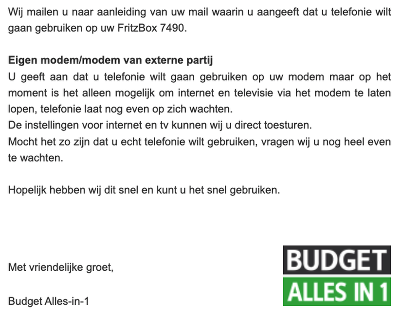

Nee, dat automatisch ophalen werkt bij mij (nog) niet op de 7490.
Als je mailt krijg je een bericht. Vooral "snel" valt op.
Afbeeldingslocatie: https://tweakers.net/i/rokt7Dh9jH-PvEB7bDE8_0L9GdI=/full-fit-in/4000x4000/filters:no_upscale():fill(white):strip_exif()/f/image/oi4jRHKTA7BoybJL5pMqtLD2.png?f=user_large
MacPro Core i5 750, Mac Mini, hier en daar een verdwaalde pc.....
