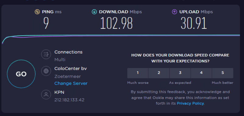

Gisteravond een mailtje dat mijn moden een update zou krijgen afgelopen nacht.
Vanmorgen nog gewoon internet via de Fritzbox, even een speedtest gedaan en de snelheid was stuk lager.
KPN profiel gekozen in de Fritz en de snelheid is weer als vanouds.
  • Pedro_Newbie
  • Laatst online: 07:39
En nu heb je waarschijnlijk ook een IPv6 adres gekregen?
  • hjs
hjs
Pedro_Newbie schreef op dinsdag 19 april 2022 @ 08:27:
Vinkje stond aan bij IPv6, verder niet getest.

  • me1299
  • Laatst online: 24-10 14:40
me1299
$ondertitel
Ik heb de router op KPN waardes geconfigureerd (PPPoE) en nu haal ik weer de volle 103Mbit.
Van:
Afbeeldingslocatie: https://tweakers.net/i/TtNqnfJ18UjSnm4Z6eQgyVNPFog=/800x/filters:strip_exif()/f/image/65s8mZjAGEKEpaPzxA84GGKi.png?f=fotoalbum_large
Naar:
Afbeeldingslocatie: https://tweakers.net/i/Yj6p3BwIpuq2BOhSxqviIniaXu4=/800x/filters:strip_exif()/f/image/7HDCOM6JVoxiEfCjTZfz36C2.png?f=fotoalbum_large
hjs schreef op zaterdag 14 mei 2022 @ 07:29:
En je heb nu het kpn-profiel (of instellingen) geladen?
Bedankt :*)
