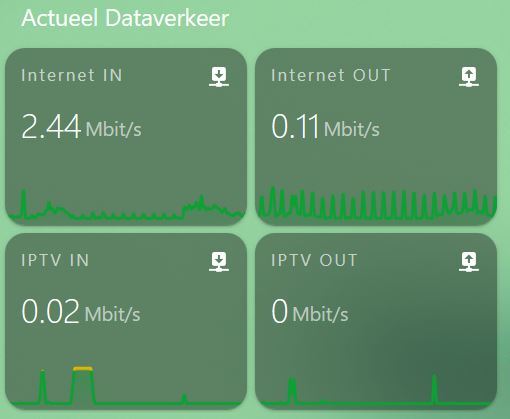

Sp33dFr34k schreef op woensdag 13 mei 2020 @ 13:39:
Ik heb een Asus router, maar de asuswrt integratie werkt niet naar behoren (speeds kloppen niet en komt ook heel vaak unavailable te staan bij de sensors, buiten de foutmeldingen die de integratie blijft genereren)... ik ben op zoek geweest naar een alternatief maar niet echt iets kunnen vinden. Iemand een idee? Ik wil graag netwerkstats kunnen displayen (simpel up & down is genoeg).
Ik heb weliswaar geen Asus router maar ik lees mijn WAN stats (Internet VLAN en IPTV VLAN) uit middels SNMP:
YAML:
- platform: snmp
  name: 'IPTV WAN In'
  host: xxx.xxx.xxx.xxx
  baseoid: 1.3.6.1.2.1.31.1.1.1.6.25
  community: 'gaatjenietaannie'
  version: '2c'
  scan_interval: 3
- platform: snmp
  name: 'IPTV WAN Out'
  baseoid: 1.3.6.1.2.1.31.1.1.1.10.25
  version: '2c'
  scan_interval: 3
Afbeeldingslocatie: https://tweakers.net/fotoalbum/image/4OmbAu9dEnlcSRfDbQBcwUjc.jpg
[ Voor 7% gewijzigd door MisteRMeesteR op 13-05-2020 13:55 ]

MisteRMeesteR schreef op woensdag 13 mei 2020 @ 13:53:
YAML:
- platform: snmp
  name: 'IPTV WAN In'
  version: '2c'
  scan_interval: 3
- platform: snmp
  version: '2c'
  scan_interval: 3
Interesting, thanks! Mijn router heeft een SNMP optie zie ik waar je van alles in moet stellen, weer iets voor op mijn to-do lijstje.. :+ Die v3 met encryptie lijkt me niet nodig, want ik wil hem niet openzetten voor WAN, alleen LAN, dat scheelt iig al.

Sp33dFr34k schreef op woensdag 13 mei 2020 @ 14:02:
Zoals je ziet gebruik ik ook SNMPv2, SNMPv3 vind ik overbodig voor thuis en heb de boel toch dichtgetimmerd op mijn Cisco router :)

ascent schreef op woensdag 13 mei 2020 @ 14:05:
Ik wist nog niet dat ik dit wilde, dank voor de mooie generieke oplossing :-) Zet 'm op m'n todo-lijstje
Haha, dat is het mooie van topics als deze, ideeën delen én opdoen!
* MisteRMeesteR gaat opteren voor een pinterest.tweakers.net gedeelte :+
De SNMP sensor zoals hierboven staat is trouwens maar een deel hoor ;)
Heb ook een template welke de ruwe data omzet in Mbit/s:
YAML:
- platform: template
  sensors:
    iptv_in_mbps:
      value_template: "{{ (state_attr('sensor.iptv_in_stats','change_rate')|float*8*(state_attr('sensor.iptv_in_stats', 'sampling_size')-1)/1000000)|round(2) }}"
      unit_of_measurement: 'Mbit/s'
      entity_id: sensor.iptv_in_stats
    iptv_out_mbps:
      value_template: "{{ (state_attr('sensor.iptv_out_stats','change_rate')|float*8*(state_attr('sensor.iptv_out_stats', 'sampling_size')-1)/1000000)|round(2) }}"
      entity_id: sensor.iptv_out_stats
