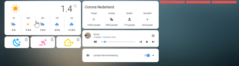

  • JunSn0w.
  • Laatst online: 11-11-2025
Een tijdje geleden had ik gepost dat mijn afval card niet lekker werkte. Een aantal goede reacties van een aantal Tweakers waarvan ik de mogelijke oplossing graag wilde doorvoerde bleek later niet meer nodig te zijn, aangezien mijn hele HA omgeving niet meer werkte. Om niet teveel troubleshooting te doen, ben ik overnieuw begonnen.
Nu, heb ik mijn HA weer helemaal opgebouwd, maar wederom ervaar ik dit probleem! De oplossingen die toen werden geboden (bronnen aanpassen etc.), werken nu niet.
Het probleem is dus, de afvalkaart wordt bij elke keer als ik HA opstart als 3 rode blokken weergeven, pas als ik van dashboard wissel, worden ze pas zichtbaar.
Bij opstarten:
Afbeeldingslocatie: https://tweakers.net/i/ydliaBd3Ex5uDV8x9EARQAK27qA=/800x/filters:strip_exif()/f/image/XhHvag1KHIHvYxB2wNi36W0G.png?f=fotoalbum_large
Na het wisselen van dashboard:
Afbeeldingslocatie: https://tweakers.net/i/bHG-gvNjPBKc371YX_BJ25UjyE4=/800x/filters:strip_exif()/f/image/duusy2AgBll2EdYdscDxXTVr.png?f=fotoalbum_large
  • sOid
sOid
@JunSn0w. Kijk 's of de logs er iets over zeggen bij het opstarten?
Jezus, een coronaticker :|

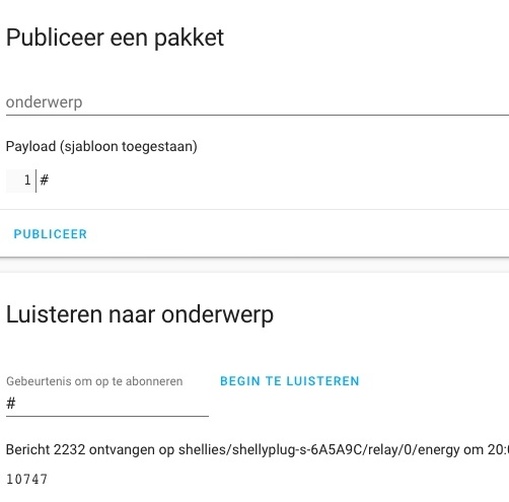

  • RoTeK70
  • Laatst online: 23-10 13:41
Ik heb nogal wat Shelly pluggen en switches. Nu kijk ik via Home Assistant ontwikkelhulpmiddelen (wat een woord) MQTT naar de commando's maar omdat er zoveel MQTT verkeer is kan ik de juiste plug niet terugvinden. ik doe dit nu via # - #
Afbeeldingslocatie: https://tweakers.net/i/YRFHsh3k2VvNotYdO8j7dBNILNo=/full-fit-in/4920x3264/filters:max_bytes(3145728):no_upscale():strip_icc():fill(white):strip_exif()/f/image/cTz1sykuqbuDJhpGJad1qvxE.jpg?f=user_large
Iemand een idee hoe ik ergens specifiek naar kan luisteren ipv naar alles. Via # - #
[ Voor 8% gewijzigd door RoTeK70 op 22-04-2020 20:13 ]

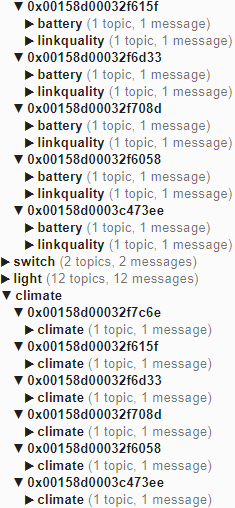

@RoTeK70 Kijk eens naar MQTT explorer, heerlijk overzichtelijk :)

RoTeK70 schreef op woensdag 22 april 2020 @ 20:12:
op een pc mqtt-fx zetten en je kunt op alles zoeken, filteren. https://mqttfx.jensd.de/

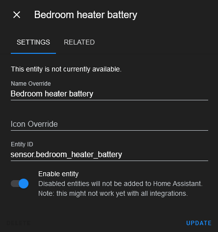

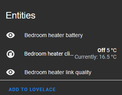

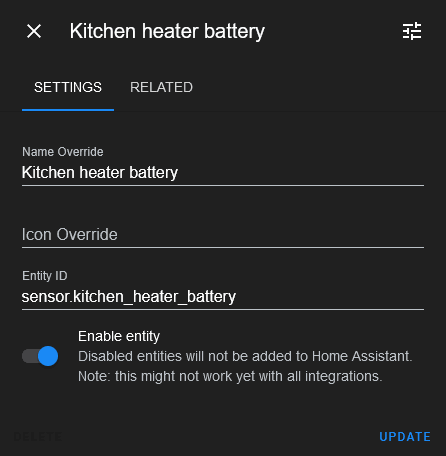

@KappuhH Een sensor kan meerdere states hebben, een binary sensor in feite maar twee (aan/uit in veel gevallen). Het type sensor zal dus wel kloppen. Ik weet niet of het event dat je hebt klopt though, ik heb niet zo'n kubus.
Ik heb zelf ook een eigenaardigheidje. Ik heb zes radiatorthermostaten van Eurotronics die ik via Zigbee2MQTT benader. Ik kan van alle zes de units netjes de climate-instellingen aanpassen, maar slechts één van de zes rapporteert netjes zijn batterijniveau en link quality in Home Assistant. Ik heb eens gekeken wat er in het zigbee2mqtt-topic in MQTT staat en daar staat de juiste informatie gewoon in:
JSON:
  "local_temperature": 20,
  "occupied_heating_setpoint": 5,
  "unoccupied_heating_setpoint": 16,
  "pi_heating_demand": 0,
  "linkquality": 31,
  "current_heating_setpoint": 5,
  "eurotronic_host_flags": {
    "mirror_display": false,
    "boost": false,
    "window_open": true,
    "child_protection": false
  "system_mode": "off",
  "eurotronic_system_mode": 17,
  "eurotronic_error_status": 0,
  "battery": 100,
  "battery_low": 0
Ook de topics van Home Assistant hebben zowel de sensoren voor de battery/linkquality als de climate-entries:
Afbeeldingslocatie: https://tweakers.net/i/ZY4BVZkt0qKjodZjnnIpbAn5ozw=/full-fit-in/4000x4000/filters:no_upscale():fill(white):strip_exif()/f/image/XaBbjOLPkFBLlkQMyrjNs5UP.png?f=user_large
Toch zegt Home Assistant wat je hier links ziet voor vijf van de zes thermostaten, en wat je rechts ziet voor de ene die wel 100% werkt:
Afbeeldingslocatie: https://tweakers.net/i/NehG0jJKhM63kxf61jJTgzpU52M=/full-fit-in/4000x4000/filters:no_upscale():fill(white):strip_exif()/f/image/fhiB2V4EKV9iqxbdZ1COpIGr.png?f=user_large Afbeeldingslocatie: https://tweakers.net/i/xXgmX1XKUM9tQYtEXy70cupBFHc=/full-fit-in/4000x4000/filters:no_upscale():fill(white):strip_exif()/f/image/lM2hfpI6BbksWGiab7KTxVxf.png?f=user_large
Afbeeldingslocatie: https://tweakers.net/i/UU_X8wuVd-OFPZ54FVCHjbl6rpE=/full-fit-in/4000x4000/filters:no_upscale():fill(white):strip_exif()/f/image/yrCTiS562zngBiT6G7KP7e1F.png?f=user_large Afbeeldingslocatie: https://tweakers.net/i/3RH-KN5MytzDLKN-r9qYQhRHqDk=/full-fit-in/4000x4000/filters:no_upscale():fill(white):strip_exif()/f/image/1Sf6N9MbX5wBq4wFNujDfYBz.png?f=user_large
Wat betreft de laatste twee plaatjes: de twee icons met een oogje ervoor staan er bij de niet volledig werkende thermostaten meteen, "climate" komt er bij het opvragen van de pagina een goeie 5-10 seconden later pas bij te staan. Ik kan alle vijf de thermostaten wél gewoon bedienen. Bij de thermostaat in de rechter plaatjes staan alle entities er meteen...
Iemand enig idee wat ik hieraan kan doen? Ik kan niet echt inschatten of dit issue in Zigbee2mqtt zit of in HA. Zou het wel fijn vinden als ik in elk geval het batterijniveau bij kan houden. Ik heb de devices in HA wel voorzien van een betere naam en die naam ook op de entities toegepast zoals ik dat bij al mijn devices doe, ik heb geen idee of dat invloed heeft gehad.
