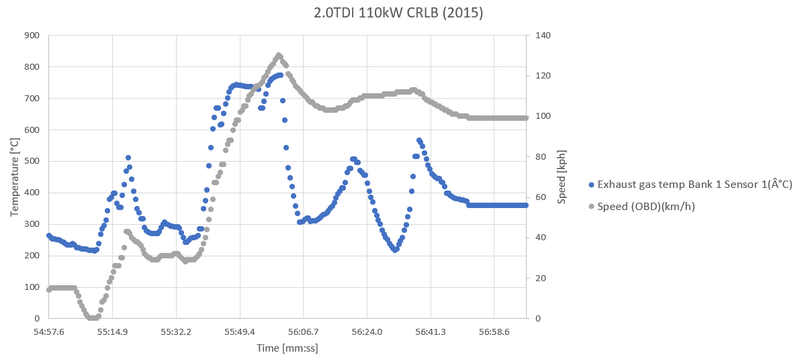

derx666 schreef op maandag 21 september 2020 @ 17:11:
Ik geloof wel dat ze tegenwoordig met vele kleinere toleranties werken dan vroeger, maar dan vraag ik me nog af waarom ze het expliciet in de gebruikershandleiding vermelden?
Maargoed, moet morgen nog een ritje van iets meer dan 200 km maken, en dan ben ik voorbij aan de 1500km die in de gebruikershandleiding staan, dus zoveel maakt het voor mij iig niet meer uit.
Rustig warm rijden doe ik toch al (nja niet bij de Renaults die ik had, mja, dat waren ook rothokken).
Wat ik me trouwens ook nog afvraag, en misschien dat iemand me er meer over kan vertellen: Er werd altijd gezegd dat het bij een turbomotor (benzine of diesel) verstandig was om na zware belasting (stevig doorrijden op de Duitse autobahn of lekker bergpassen rijden) de motor niet meteen uit te zetten. Dit om te voorkomen dat olie stil bleef staan in een hele hete turbo, waardoor de olie als het ware verbrandde en je dus koolstof aanslag in de oliegangen van de turbo kreeg met na verloop van tijd een berg ellende (olielagers die niet meer als lager dienst doen, verstopte oliegangen). Heel logisch verstandig advies vond ik altijd, maar tegenwoordig heeft nagenoeg elke auto start/stop, en die trekt zich hier dus geen fluit van aan. Met mijn vorige Renault is het me vaker opgevallen dat als ik weer eens door Duitsland naar huis was gereden, en de laatste afslag voor de Nederlandse grens van de snelweg afging, de auto beneden aan de afslag gewoon keihard uitgezet werd door de start/stop. Afhankelijk van de drukte kon je daar best wel eens een minuut of 2 staan wachten. Aangezien de oliepomp niet draait als de motor uit staat lijkt me dit toch niet zo geweldig voor de levensduur van je turbo, of zie ik gewoon spoken?
Er zitten hele temperatuurmodellen en andere modellen achter om te bepalen of de start-stop werkt. Dat is echt een stukje software met geen 10, maar eerder 100 inputs. ;)
Bergop rijden en dan gaan stilstaan voor een afslag, dan schakelt die start/stop niet in hoor.
Van het gas op de autobahn tot aan de afrit beneden is al wel enige tijd zonder echte belasting en wel met enige toeren en veel rijwind, uitermate goede omstandigheden voor koeling.
Daarnaast wel een elektrisch hulpwaterpomp die door je turbo water blijft pompen met de motor uit, indien nodig.
Mooi voorbeeldje:
Afbeeldingslocatie: https://tweakers.net/i/mY6hT0CsNU781hoha3u227xcl8I=/800x/filters:strip_exif()/f/image/D0Up6zxGnKBA0Fw3HmaEPTJP.png?f=fotoalbum_large
Volgas doortrekken van 30 tot 130kph bergop* zorgt voor een uitlaatgastemperatuur (pre turbo) van 780°C die 6 seconden nodig heeft om terug te stabiliseren naar "normale" waarden. Zoals je iets vroeger ziet is 400 graden niet onoverkomelijk door op te rustig op te trekken naar 40kph, omstandigheden waar start-stop helemaal niet om geeft.
Dit is wel een diesel dus de temperaturen liggen iets lager. Ik zou het eens moeten proberen van de week met een 1.0TSI (DKRF) en zien wat daar van temperaturen uitkomen.
*Van 1020m tot 1050m hoogte in onder de 1km lengte (dus net over de 3% helling).
https://www.google.com/ma...748849!4d6.379391!5m1!1e4
EDIT: Niet helemaal hetzelfde, maar uit oude data toch nog iets relevant kunnen vinden:
Afbeeldingslocatie: https://tweakers.net/i/k0UTBsJdDPvcbh2HoXJ7VGe6VRo=/800x/filters:strip_exif()/f/image/wq81Udy1cHzjFuZ1EbPHgURX.png?f=fotoalbum_large
Hier zie je de katalysator temp (dus na de turbo). Uiteraard is die een stuk minder variabel dan pre-turbo (die gaat tot 1080°C). Wat wel goed zichtbaar is dat er tussen even doortrekken naar hogere snelheden en rustig rond de kerk tokkelen amper 150 a 200°C verschil zit.
