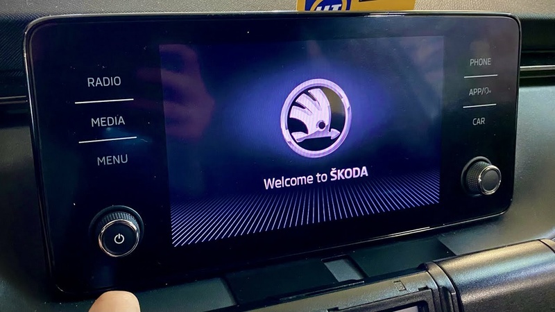

Zijn er hier mensen met een MEN3 systeem? Dat is MIB3 entry.
Ben benieuwd naar je huidige softwareversie
  • Scrtz
  • Laatst online: 17-10 22:39
Rainesh schreef op donderdag 16 februari 2023 @ 10:33:
Heb je een voorbeeld van welk systeem je precies bedoeld?
  • Rainesh
  • Laatst online: 16:53
Scrtz schreef op donderdag 16 februari 2023 @ 13:22:
Ziet eruit als dit maar dan VW versie :)
Afbeeldingslocatie: https://tweakers.net/i/IUtBx0Fu4VOz3aag1IYyMjuQRL8=/800x/filters:strip_icc():strip_exif()/f/image/3SC6gj4do75yWfEToAk63rI5.jpg?f=fotoalbum_large
  • Scrtz
Rainesh schreef op donderdag 16 februari 2023 @ 13:37:
Ah beetje de MIB3 Media versie is dat denk ik dan? Dus niet de Pro versie zegmaar.
PS: Heb ze vaker bij Transporters en Caddy's, zodra ik er weer in een zit zal ik SW versie eens checken.
[ Voor 10% gewijzigd door Scrtz op 16-02-2023 14:19 ]
  • Rainesh
Scrtz schreef op donderdag 16 februari 2023 @ 14:18:
Het is eigenlijk lager dan de Media. Vandaar de naam Entry.
  • Scrtz
Rainesh schreef op donderdag 16 februari 2023 @ 14:25:
6.5" scherm is het dan denk ik? Snap welke versie je bedoeld inderdaad nu.

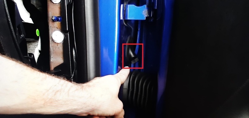

Lekkage in Panoradak komt vaak door verstopte afwatering, blaadjes verstoppen de afvoerkanalen en water komt via het dak of via dorpels naar binnen, bij onderhoud zouden deze ook uitgeblazen moeten worden, hetzelfde voor blaadjes in de parafaan.

Dit lijkt me z’n klusje wat je prima zelf kan doen. Iemand die dit ook doet en die kan laten zien wat je exact moet schoonmaken?
  • Audi-Arjan
  • Laatst online: 18-10 09:57
Audi-Arjan
Daar zijn diverse filmpjes van te vinden op youtube.
Zowel de 4 afvoeren schoonmaken als het mechanisme schoonmaken en smeren.
Overigens heb ik een tip gehad voor de afvoeren om dit met een remkabel te doen.
Dak open en dan kabel in de hoek in het gat duwen.

Is wel handig om te weten. Ik heb meestal na een maand of 8-10 na onderhoud dat mijn dak niet meer dicht wil. Ik denk omdat het raam teveel weerstand voelt en dus weer open gaat (anti-onthoofdingsfunctie of iets dergelijks). Ik vind het best een prettige optie, maar ik heb er ook best veel gedoe mee...
  • giovanni2903
  • Registratie: Juni 2015
  • Laatst online: 18:26
in ieder geval belangrijk om het wel af en toe te (laten) doen, mijn seat ibiza uit 2005 met dakraam had lekkage omdat de afvoer vol prut zat. snap ook niet wie er een tuutje bedenkt die zo goed als dicht zit, totdat je t indrukt. En als het dicht zit, het water naar binnen toe loopt. Duitse logica ofzo :p
Afbeeldingslocatie: https://tweakers.net/i/idYJ_vkwotfod9YL7JnyRtxc44w=/800x/filters:strip_icc():strip_exif()/f/image/Og4vR0VBXv5iyKc5PFclny9D.jpg?f=fotoalbum_large

  • giovanni2903
Afbeeldingslocatie: https://tweakers.net/i/D7xeWmmFhFtrWqpJbHfXTBW4Kms=/800x/filters:strip_icc():strip_exif()/f/image/TLVaMgZTpYCRHhQyFVr4xqs9.jpg?f=fotoalbum_large
Ik heb dit goedkope scherm in mn lease caddy van werkgever. Geloof dat hij niet up-to-date is, ik merk zelf dat android auto niet stabiel is met welke kabel dan ook. Zijn er nog meer "problemen" bekend? Heb over een week oliebeurt en wil eigenlijk een update. Maar ze zijn hier niet zo makkelijk mee bij particuliere wagens, laat staan lease (doen ze dit uberhaupt??)

giovanni2903 schreef op vrijdag 24 februari 2023 @ 12:35:
Dat Android auto niet stabiel is lijkt mij al voldoende aanleiding om de software te update’n mits beschikbaar.
hmm ik ken dit systeem niet. Scroll eens naar boven of kijk eens of je in engineering menu kan komen door menuknop ingedrukt blijven te houden.

Rainesh schreef op vrijdag 24 februari 2023 @ 13:11:
gaat om dit systeem:
Afbeeldingslocatie: https://tweakers.net/i/XOkRfL6ghhFEQ7bbMWir499eYfA=/x800/filters:strip_exif()/f/image/ATQKLxa0QopdShqlflZEqTd1.png?f=fotoalbum_large
zal zo is kijken of dat menu er is/ik dat kan openen. dit scherm heeft van zichzelf geen navigatie, net als de goedkoopste variant. pas vanaf systeem nr3 zit dat erop :+
is de caddy cargo maxi van 2022

  • MrSweety66
