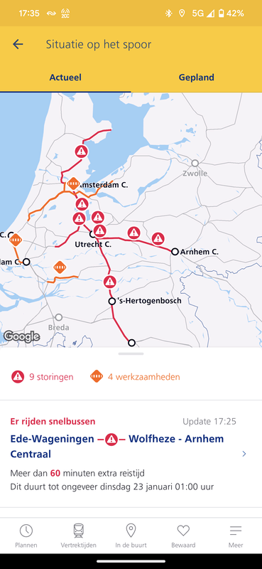

Alles lijkt nu als een kaartenhuis in elkaar te storten. Afbeeldingslocatie: https://tweakers.net/i/d1UQBkPGsP6bGhqhUovddZqb-2I=/x800/filters:strip_exif()/f/image/KcoUosI7ztMbFGjXPwQ6BWn2.png?f=fotoalbum_large

Het treinverkeer rondom Utrecht is ernstig ontregeld. Oorzaak is een stroomstoring die heeft geleid tot een seinstoring bij Abcoude. Daardoor rijden er geen treinen op het traject tussen Amsterdam en Utrecht. Ook is er geen treinverkeer tussen Amsterdam en Gouda.
Ook tussen Den Bosch en Utrecht rijden minder treinen. Eerder werd gemeld dat op dat traject helemaal geen treinen reden. Op trajecten in andere richtingen rijden minder treinen.
Reizigers moeten rekening houden met vertragingen en drukkere treinen op de trajecten waar wel treinen rijden. De NS meldt dat de storing de hele avondspits zal duren, tot ongeveer 20.00 uur. De NS geeft wel aan dat dit een voorlopige indicatie is en dat het lastig is om een exact tijdstip te noemen.
Er heerst grote drukte op station Utrecht Centraal. Mensen staan massaal met telefoons in de hand naar de borden te kijken hoe ze het snelst naar huis komen. Op de borden staan voornamelijk berichten in rode letters dat treinen flinke vertraging oplopen of uitvallen.
Ook politie en NS-personeel is ruimschoots aanwezig. "We houden toezicht op het station, er is niks geks gebeurd", aldus de politie.
Zie Treinverkeer rond Utrecht ontregeld door stroomstoring

Inmiddels treinverkeer gestaakt te Utrecht tot 20:30u na het vollopen van de sporen maar ontbrekend personeel etc etc.
Dit zal de rest van de avond nog wel voelbaar zijn.. deze Verkeersleider pakt in elk geval de auto maar naar zijn nachtdienst..

Ik snap het niet. De stroomstoring is niet in Utrecht voor zover ik zie maar was bij Maarssen. Heel Utrecht is toch tegenwoordig corridors? Dan zou zoiets als nu toch niet zo'n impact mogen hebben? In ieder geval weer geen visitekaartje.
[ Voor 4% gewijzigd door LXXI op 22-01-2024 19:29 ]

De stroomstoring rond Utrecht Centraal was een vervelende samenloop van omstandigheden. De storing zorgde ervoor dat ook de back-upvoeding uitviel. Door de problemen was het treinverkeer rondom het station maandag urenlang ontregeld.
In de buurt van Abcoude ontstond rond 17.00 uur een stroomstoring. "De oorzaak van die storing is nog niet bekend", laat een woordvoerder van ProRail aan NU.nl weten. Het systeem dat de wissels en seinen van de spoorbeheerder aanstuurt, raakte erdoor verstoord.
Het systeem draait op twee stroomvoedingen. Als een van die voedingen uitvalt, is de andere er nog. Maar maandag gingen beide kabels kapot, waardoor het systeem niet meer werkte. "Dit had niet mogen gebeuren", zegt de woordvoerder. "De voedingen zijn normaal gesproken erg betrouwbaar, dit was echt een uitzondering."
Nadat een van de voedingen was vervangen, kon het treinverkeer weer op gang komen. De tweede voeding moet nog hersteld worden. Het systeem is dus nog steeds kwetsbaarder dan normaal. Maar ProRail heeft "goede hoop" dat het de komende dagen gerepareerd kan worden.
Logistieke nachtmerrie voor de NS
De dienstregeling was nog lang ontregeld door de stroomstoring. "Op dit moment moeten treinen stoppen waar ze niet horen te stoppen", vertelt een woordvoerder van de NS. "Die treinen moeten dan vanaf een andere plek vertrekken." Bovendien moet ook het personeel nog naar de juiste plek komen.
"Maandag lag de focus op de reiziger. Wij wilden ze allemaal op hun bestemming krijgen", legt de woordvoerder uit. Daardoor waren veel treinen 's avonds niet op de goede plek. Daardoor reden er dinsdagochtend op verschillende trajecten kortere of juist langere treinen dan gebruikelijk.
Tussen Amsterdam Centraal en Utrecht Centraal had de storing nog langer gevolgen. Dat kwam doordat er in het programma van de verkeersleiding iets fout ging. "Het leek alsof er overal op dat spoor treinen waren. De echte locatie van de treinen kon niet achterhaald worden", zegt de ProRail-woordvoerder. "Omdat het stuk spoor een van de drukste sporen van Nederland is, kon er niet meer veilig worden gereden."
bron: https://www.nu.nl/binnenl...den-back-up-viel-uit.html
