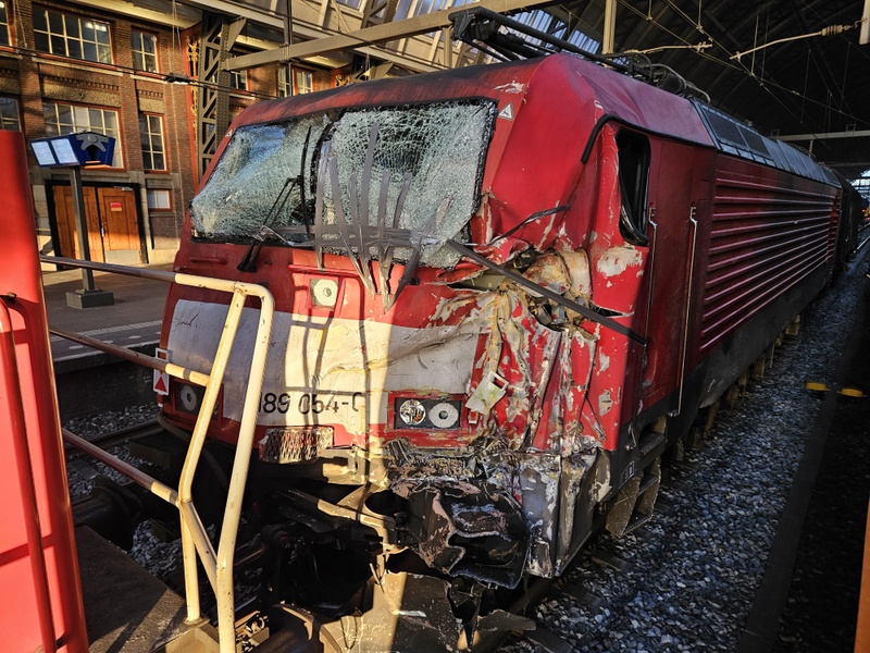

  • Noksleutel
  • Laatst online: 06-11 17:02
Zojuist op Amsterdam Centraal op spoor 3. Opgesteld achter een DBC 6400.
Afbeeldingslocatie: https://tweakers.net/i/K-3wLwyx2soM4PjI-JURcB7f8tY=/800x/filters:strip_icc():strip_exif()/f/image/rc3bNzv6l8JyrJFUHS3uov0a.jpg?f=fotoalbum_large
  • nascar28
  • Laatst online: 07:35
Bots neus of niet als het een 17/1800 loc was geweest had de machinist op de achterwand gezeten. (Daar zit de stuurtafel aan de linkerzijde)
Brrrr.
