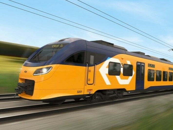

Over het vandaag presenteerde concept van de DD-NG
Het valt mij op dat de treinen een beetje de uitstraling hebben van het Civia-platform die CAF bouwt, en die vooral in Spanje bij Renfe rijdt. Ik heb nog nergens gehoord dat de DD-NG op dit platform gebouwd zal worden, maar het viel mij wel op.
Dit is dan wel een oudje, maar toch zie ik wel enige overeenkomsten in de uitstraling.
Afbeeldingslocatie: https://tweakers.net/i/NE3biSbQMWCAnhtUOEktVUq9D6E=/800x/filters:strip_icc():strip_exif()/f/image/mSZwzQn3BAsoEEdVsOPazNti.jpg?f=fotoalbum_large
En de NS DD-NG:
Afbeeldingslocatie: https://tweakers.net/i/198noFFw8EtpkJpy7Af8YJ8aAKc=/full-fit-in/4920x3264/filters:max_bytes(3145728):no_upscale():strip_icc():fill(white):strip_exif()/f/image/hTNvMdWm7qH9n0lilAZxsTLS.jpg?f=user_large

Gezien de niet-definitieve status van dit ontwerp is het niet gek dat CAF voor hun mock-ups terugvalt op een eigen bestaand platform toch?

Bedoel je Civity platform? Waar ook de NS SNG op gebouwd is? Als ik dit lees gaat het dus om de nog nooit gebouwde Civity Duo.

Nee, ik heb het over de Civia die bij Renfe rijdt. Maar natuurlijk kan dit model ook doorgetrokken worden naar een nieuw Civity concept. Maar voor nu lijkt het erg op een Civia.
Dat de modellen transformeerden naar wat nieuws zagen we als voorbeeld ook bij Stadler met de GTW en de FLIRT. De eerste generatie Flirt had weer de kenmerken van de GTW... ;)

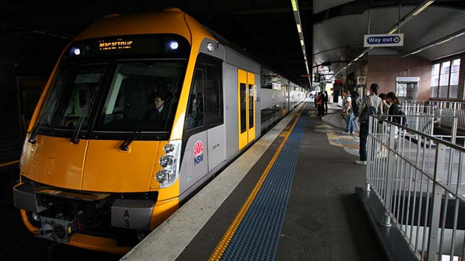

Met de perronhoogte in Nederland is op zich niets mis. Het is al heel wat dat het hier gestandaardiseerd is. In het buitenland zie je veelal nog een mengelmoes aan perronhoogtes, waardoor er materieel met verschillende instaphoogtes moet worden ingekocht (zie de verschillende dosto's in Duitsland bijvoorbeeld: lage instap en hoge instap) of je als reiziger bij sommige perrons uit de trein moet klimmen in plaats van uitstappen.
Het kan overigens wel: Sydney (Australië) heeft een vergelijkbare perronhoogte als Nederland en rijdt met dubbeldekstreinen met gelijkvloerse instap (ploatje). Het nadeel is dat het aantal zitplaatsen en de rolstoelruimte beperkt is en de trappen aan de stijle kant zijn (veel stijler dan in onze VIRMs) (nog een ploatje). De deuren zitten namelijk verder richting het midden van het rijtuig t.o.v. een VIRM of 'hoge-instap-dosto'), wat plek afsnoept van het dubbeldeks deel van het rijtuig.
Ik denk dat het rijden met een combinatie van dubbel- en enkeldeksrijtuigen een goede compromis is. Wel zou ik, als ik de ontwerper van de trein was, het enkeldeksrijtuig optisch beter bij de dubbeldeksrijtuigen laten passen. Bijvoorbeeld een verhoging op het dak van het enkeldeksrijtuig zodat het hoogteverschil niet opvalt, een gestroomlijnde bakovergang op het dubbeldeksrijtuig (zoals bij de eerste generatie TGV Duplex) of een schuin oplopend dak zodat het bij de bakovergang netjes aansluit op het dubbeldeksrijtuig

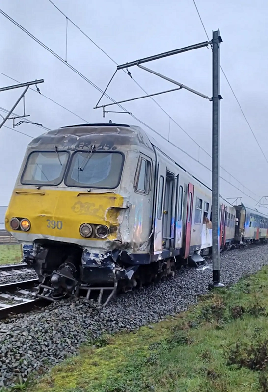

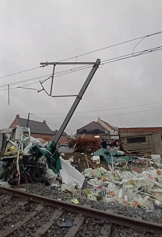

Nog bij ons, in Ardooie, is een reizigerstrein ingereden op een stilstaande vrachtwagen op een overweg. Treinbestuurder en 4 passagiers zijn lichtgewond, vrachtwagen is een hoop oud ijzer, schade aan bovenleiding en een keet vernield.
Bewakingscamera's hebben de aanrijding gefilmd.
https://vrtnws.be/p.9BDE5AMOq8P
Tip : elke overwegpaal in België is uitgerust met een sticker. Daarop staat het nummer van de overweg en het lijnnummer alsook het telefoonnummer voor noodgevallen. Hadden die mannen eerst gebeld, en dan pas proberen depanneren, dan was dit ongeval niet gebeurd.
Edit : ondertussen zijn er ook foto's vrijgegeven. Van een trein win je niet.

Arator schreef op dinsdag 20 december 2022 @ 20:41:
Dit is bijna een slechte Belgenmop, eerst de ANWB bellen ipv 112, die er nog eerder is dan de eerste trein ook :/ en dan ook nog rustig doorwerken als de lampen branden en de bomen sluiten. _/-\o_
[ Voor 8% gewijzigd door LordSinclair op 20-12-2022 21:19 ]
  • dennistd
Mag toch hopen dat die lui op z'n minst flinke taakstraffen gaan krijgen....

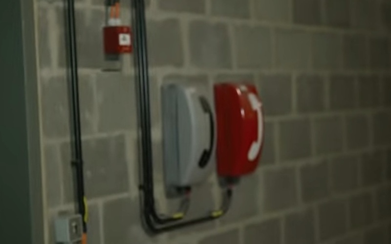

Arator schreef op woensdag 21 december 2022 @ 09:38:
In België is er trouwens ook een "rode telefoon" voor verbindingen met 112 aanwezig op het centrale regelingsorgaan.
Deze bedoel je? De foto is een screenshot van een filmpje van StukTV die aan het urbexen zijn in een metrotunnel.
Afbeeldingslocatie: https://tweakers.net/i/oKRwPgWZg34li_a9Bf0xCxX5JXY=/800x/filters:strip_icc():strip_exif()/f/image/Usw9KjhQuYxIvu75g1np4hEX.jpg?f=fotoalbum_large
[ Voor 15% gewijzigd door AW_Bos op 21-12-2022 09:51 ]
  • Arator
  • Laatst online: 10:07
AW_Bos schreef op woensdag 21 december 2022 @ 09:51:
Neen, 112 heeft een telefoonnummer die op een rode telefoon toekomt op Central Dispatch. Die telefoon moet altijd ASAP opgenomen worden. Er is ook nog een oranje telefoon, en de gesprekken die daar op toekomen gaan altijd over RID-ongevallen (gevaarlijke stoffen).

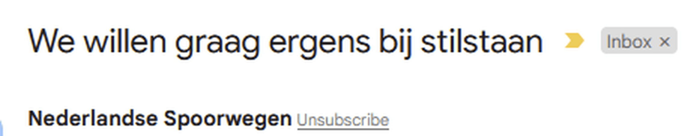

Mail van de NS...
Afbeeldingslocatie: https://tweakers.net/i/x_xD5WNT9_m-8uCLMwx4QDaQnAw=/full-fit-in/4000x4000/filters:no_upscale():fill(white):strip_exif()/f/image/Urw1nVUjX4Ij55SLgEMKLrLV.png?f=user_large
Is dat onderwerp bewust zo gekozen, offeh...
Waar is de brand, meester?
