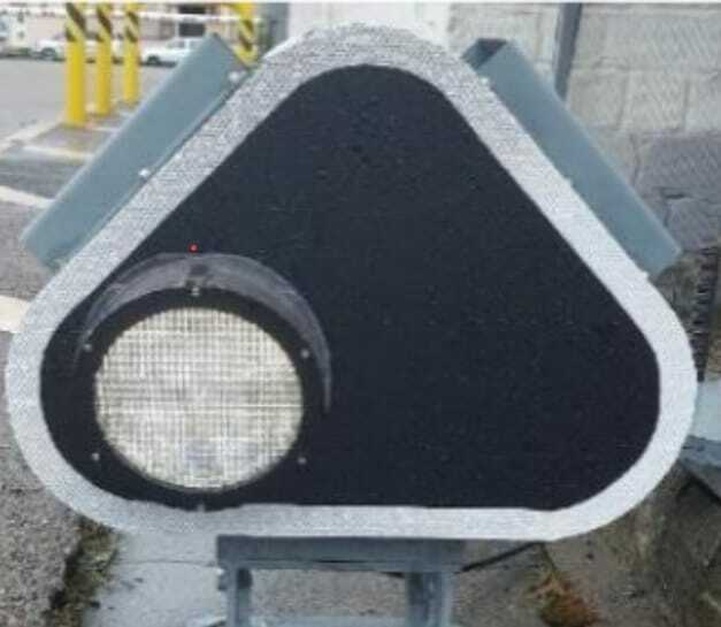

Zijn er ergens foto's of mock-ups van de dwergversie van dit sein? De paalversie lijkt me hetzelfde, maar de dwergversie heeft dan een lamp in plaats van het cijferdisplay?
If you choose not to decide, you still have made a choice.
  • EDIT
  • Laatst online: 23:02
Afbeeldingslocatie: https://tweakers.net/i/KYBLPubbtJk7i4q7uR_NS93V3ms=/full-fit-in/4920x3264/filters:max_bytes(3145728):no_upscale():strip_icc():fill(white):strip_exif()/f/image/HlnEeKdgwjK1eisMnBFVlPih.jpg?f=user_large
In plaats van 3 lampen heeft deze er dus maar 1.
Deze laaggeplaatste seinen hebben nooit een cijferbak.

Maasluip schreef op donderdag 17 november 2022 @ 08:12:
En dat doe je als er een plan ligt om ERTMS L2 in te voeren :F Het is weer prorail hoor, zo gauw iets uitgefaseerd wordt, nog even snel vervangen.
Och, bij ons op het werk bestaat de zegswijze "komen ze uw lokaal schilderen, wordt het volgende week afgebroken". |:(
Ik vind de koe een moedig dier, want ze durft te vrijen met een stier
  • Migrator
Migrator
☄️ ride the comet ☄️
EDIT schreef op donderdag 17 november 2022 @ 08:42:
Ah, de vertrouwde vorm nog, logisch wel vanwege de andere (snelheids)regels. En dit lijkt me inderdaad een stuk efficiënter dan de huidige dwergseinen, helemaal als ze een los staande extra lamp hebben voor de vrijgave voor rangeren, haha.

Zo nieuw is dat toch niet, een lichtsein met één lamp die verschillende kleuren kan tonen? Goed, ze zijn even weggeweest ...
Afbeeldingslocatie: https://www.nicospilt.com/2006/20060908_9607.JPG
Plaatje van Nico Spilt
Wel mooi dat de nieuwe versie de cijferbak ingebouwd heeft. Maar maakt het gebrek aan achtergrondschild het sein niet moeilijker zichtbaar bij tegenlicht?
Bij beter kijken lijkt er wel een achtergrondschild te zijn, maar het lijkt toch erg smal. Of is dat gezichtsbedrog door de andere verhoudingen van het sein?

Afbeeldingslocatie: https://www.prorail.nl/siteassets/homepage/nieuws/2022/11/web_20221113-092125_sv8436_beeldbewerking.jpg?width=1040&height=500&mode=crop
Het geheel zal iets smaller zijn dan de huidige generatie seinen, maar qua zichtbaarheid lijkt me dit geen enkel issue, zeker omdat het door alle feedbackrondes is gekomen ;)
  • EDIT
De eerste dagen is er behoorlijk geklaagd over de zichtbaarheid omdat de seinen verkeerd waren afgesteld. Ik begreep dat het inmiddels beter zou moeten zijn, maar ik heb het zelf nog niet gezien.
  • nascar28
  • Laatst online: 19-10 12:31
EDIT schreef op donderdag 17 november 2022 @ 13:29:
Was inderdaad veel geklaag dit was de situatie voor aanpassing.
YouTube: Passeren NG sein thv Meteren 12-11-2022
Seinpaal scheen onder verkeerde hoek te staan waardoor je het seinbeeld pas laat kon waarnemen.
Ook wanneer het zonlicht erop schijnt is het lastig te zien. Dat is met de standaard grote led seinen ook al het geval echter met deze ng sein heb je er nog een challenge bij vanwege kleiner diameter licht.
Het is wel een zielig paaltje zo.
[ Voor 26% gewijzigd door nascar28 op 18-11-2022 01:30 ]

Wally2002 schreef op vrijdag 18 november 2022 @ 03:08:
Vooral het achtergrondschild is veel kleiner. Blijft de lamp diameter hetzelfde?
Mijn expertise zit meer in het wegverkeer mbt verkeersregelinstallaties. Daar zorgt het schild vooral voor een betere herkenbaarheid (factor 2) maar ook de afleesbaarheid bij bepaalde licht omstandigheden. Ook helpt het kleurenblinden met welke lamp er brand maar dat zal hier geen rol spelen.
Of de lamp werkelijk kleiner kan ik niet zeggen het lichtbeeld oogde wel kleiner.
Na afstellen van de betreffende seinpaal is het lichtbeeld wel duidelijker.
M.b.t schild ja die valt wel wat meer weg tegen de achtergrond.
Moet ik wel bij zeggen Duitse of Engelse lichtseinen ook geen grote schilden hebben en die lampen zijn nog kleiner dan deze NG Seinen.

nascar28 schreef op vrijdag 18 november 2022 @ 13:34:
Ja de lamp is kleiner, kan even de ontwerp tekening niet vinden (kom erop terug :p )
Dat eerste sein stond echt slecht gericht, snap dat alles en iedereen eroverheen viel (voornamelijk op socialmedia).
Het is ook tegen onze eigen regelgeving in dat ze dit zo hebben vervangen want de AY bakken met LED lampen zijn veel feller dan de NG seinen.
Iemand binnen de organisatie heeft nu gezegd dat dergelijke situaties maximaal 6 maanden toegestaan zijn (AY LED met een NG sein ernaast)... hier het voorbeeld waarom dat een stom idee was om dat toe te staan.
Hoop dat die afwijkende regel snel wordt teruggedraaid, maar de papieren molen binnen ProRail kan je vergelijken met een olietanker die moet keren...
Verder zijn de NG seinen zelf als veilig beoordeelt door de vervoerders en relevante partijen bij ProRail en IL&T, als ze daadwerkelijk slecht zichtbaar zijn en blijven dan blijft het bij deze test.
