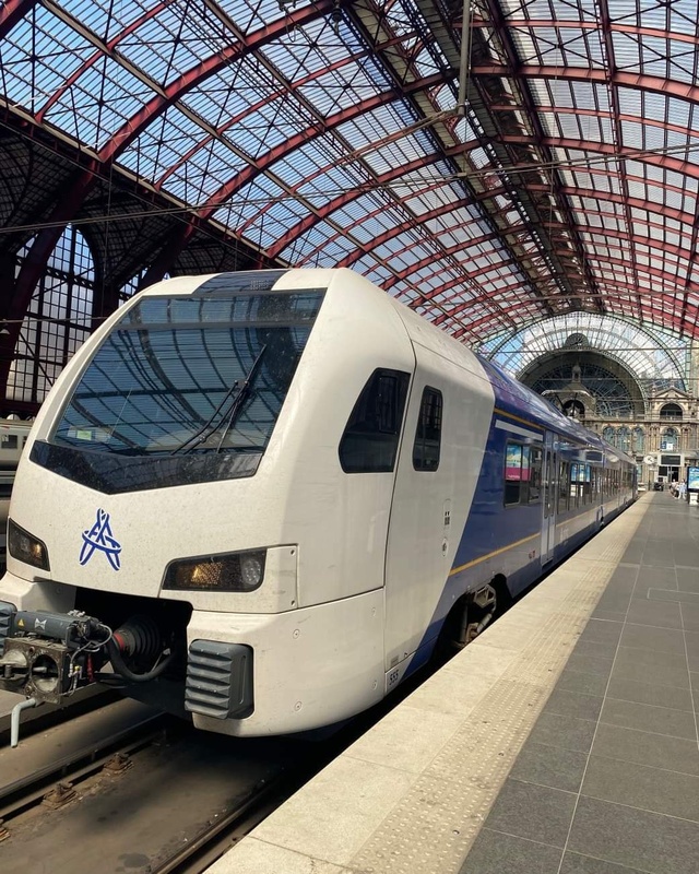

Afbeeldingslocatie: https://tweakers.net/i/qQqOE-wBgD_q2khk4PLo9Xk_oU8=/x800/filters:strip_icc():strip_exif()/f/image/p9PB4CS2pVxmPyxmsx0BVf1y.jpg?f=fotoalbum_large
Afbeeldingslocatie: https://tweakers.net/i/sgmpibplJwZkhVYlgx-mTkO1rYI=/x800/filters:strip_icc():strip_exif()/f/image/LA7OII4AdrMKzvPV5CTRxZMA.jpg?f=fotoalbum_large
Dit stond vandaag in Antwerpen-Centraal. Is aan zijn homologatieritten voor België bezig.

Arator schreef op vrijdag 12 augustus 2022 @ 18:54:
En nog even een foto die ik op Facebook voorbij zag komen, van een Belgische NMBS medewerker (geloof ik, correct me if i'm wrong). Opvallend, maar niet verrassend met ETCS is het DMI-scherm in het midden. Verder zijn de metertjes een stukje opgeschoven tot naast het rechterscherm. De GSM-R is naar boven verhuisd, en op diens plek zitten nu wat knopjes en lampjes voor TBL1+.

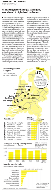

Een storing bij Schiphol (waarschijnlijk in de tunnel of de spanningssluis) wordt voor de duur van alle storingen vrolijk opgeteld bij Lelystad-Schiphol (!!!), Amsterdam-Schiphol, Utrecht-Schiphol en Amersfoort-Schiphol aan de ene kant en Leiden-Schiphol en Rotterdam-Schiphol aan de andere kant. Zo kom je inderdaad wel aan meer dan elf jaar storingen in elf jaar.
Kennelijk reizen veel journalisten nooit met de trein en zijn ze ook niet zo goed in topografie.
  • PLAE
  • Laatst online: 26-11 23:27
Ik weet ook niks van treinen. Maar als je aan de ene kant van de tunnel een verstoring hebt heeft dat toch vrijwel altijd ook effect op de andere kant? Of bedoel je dat ze treinen dubbel tellen omdat Schiphol vaak geen begin of eindpunt is?
  • Get!em
Get!em
Oh die ja!
Het Poezenbeest schreef op zondag 14 augustus 2022 @ 08:08:
In dezelfde categorie ‘ik snap niks van treinen, dus ik tik maar wat’ vond ik deze in de Volkskrant van gisteren:
Statistiekjes komen gewoon netjes van ProRail:
https://kpi.prorail.nl/re...it_HRN?spec=hrn05&lang=nl
Ook daarin trouwens: vertraging wordt daar gerekend vanuit de trein, niet vanuit de passagier.
Dus een uitgevallen trein kan niet vertraagd zijn en staat daar dus niet bij. Gelukkig wordt die apart nog bijgehouden, en kun je dus apart nog erbij tellen (bijv frequentie van uitgevallen trein = vertraging extra voor passagier)
