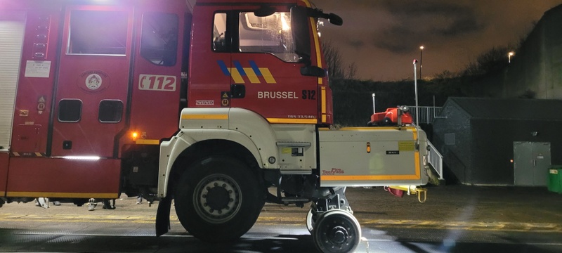

Deze nacht oefeningen gehad in de spoortunnels onder de luchthaven van Zaventem. Op een minuutje ist water op.
Afbeeldingslocatie: https://tweakers.net/i/8RhK1HwWUe2ccCr9x_Aa0fAoUl8=/800x/filters:strip_icc():strip_exif()/f/image/XBmVXbsGiuSMuD3rAqc0Vqev.jpg?f=fotoalbum_large
Afbeeldingslocatie: https://tweakers.net/i/7vlCv39bJGK_0bXxRYJbuU_1-Sw=/800x/filters:strip_icc():strip_exif()/f/image/YX82ZhvurIgSnGL408WR9xap.jpg?f=fotoalbum_large

Arator schreef op donderdag 3 februari 2022 @ 06:55:
Zal wel omdat het vroeg in de ochtend is; maar hoe gaat dat ding vooruit op zijn rolschaatsen? Zie niet een aandrijving zitten o.i.d.
Officieel AchtbaanFreak ©2004

Illegal_Alien schreef op donderdag 3 februari 2022 @ 08:34:
Gewoon met de wielen? :)

  • Illegal_Alien
Illegal_Alien
PanzerAirlines.nl Rulezzzz
Die hangen boven het spoor? Zie ze in iedergeval niet de grond aanraken, dus vandaar. :P

Illegal_Alien schreef op donderdag 3 februari 2022 @ 10:58:
Ik vroeg het me ook af, maar de voorwielen maken zo te zien nog contact. Daar zal de aandrijving wel plaatsvinden.
Edit: in ieder geval op foto 2, op foto 1 lijken ze wel te zweven.

Raakt de achterste as niet een van de spoorassen? In dat geval zou de truck in z'n achteruit die spooras aan kunnen drijven. Dat zie je ook wel bij sommige gleisunimogs.

Er zijn systemen waarbij de rubberen wielen voor aandrijving zorgen, meestal door rechtstreeks contact met de rail. In het geval van deze vrachtwagen zat er een aandrijving op de achterste bogie. En neen daar loopt geen aandrijfas heen, dat zijn elektromotoren.
Er is ergens een filmpje waarbij jullie Prorail een vrachtwagen op het spoor zet, zie je ook geen aandrijving. Kan het zo direct niet vinden, wel een promo filmpje van srs sjölanders, die het systeem maakt dat ook prorail gebruikt. Ik geloof dat er zelfs een afdeling in Nederland zit.
https://youtu.be/5x1CePHPfrw

En die snap ik niet. Wij doen inderdaad dergelijke oefeningen tijdens de nacht. Dan heeft het treinverkeer er geen/minder last van.
Of slaat het op het water? Vrachtwagen heeft een watertank van 2500 liter, en nog een tank van 500l schuimmiddel. En het rode kanon vooraan perst er 2000 liter per minuut door. Ik geef toe, het is net iets meer dan een minuut voor die leeg is.

Arator schreef op donderdag 3 februari 2022 @ 13:07:
Slaat op dat ik nog niet wakker ben/was. :P
Eh, wat was de oefening dan? Mag hopen dat er ergens een nog bluswatervoorziening in de buurt is? Met 2000 liter doe je niet veel :P
Hoe snel rijdt de brandweer in de tunnel? Gaat vast niet met 80km/u

Kalentum schreef op donderdag 3 februari 2022 @ 14:22:
Zal niet harder zijn dan 40 km/h gezien het geen treinbeweging is.
Die in onze Waalhaven is iets groter: https://www.prorail.nl/nieuws/maak-kennis-met-de-blustrein :+

evilution schreef op donderdag 3 februari 2022 @ 14:11:
Oefening was vooral om 1. waar is wat en hoe geraak ik er. De tunnels onder de luchthaven hebben 3 spoortoegangen, dus we hebben portaal Zaventem, portaal Brussel en portaal Mechelen.
2. Procedures. Het is niet dat die brandweerwagen met loeiende sirenes toekomt, dat die zich direct op de sporen mag zetten. Punt 1 en 2 is ook voor personeel van Infrabel altijd nuttig.
3. Het effectief op de sporen zetten inoefenen.
4. Er mee rijden. Je moet weten dat die wagens wel bij brandweerkorpsen staan, maar dat die eigenlijk niet gebruikt worden in hun dagdagelijkse werking. Dus die mannen zijn eens blij dat ze nog eens met hun exclusief speelgoed mogen spelen.
De tunnel zelf is uitgerust met blusleidingen, gevuld met water en schuimblusmiddel.
Ik zou niet weten hoe hard dat die mag/kan rijden, en de bestuurder wist het ook niet. :+ Dus we zijn langzaamaan begonnen, heel voorzichtig door de wissels, en daarna hebben 30km/u gereden.

ExiZTeNcE schreef op donderdag 3 februari 2022 @ 22:02:
150.000 liter water ;) 33 minuten is hij leeg
Overigens gaat de blustrein ook Max 40 :-)
Misschien kunnen we hem aan Arator verkopen als Whz klaar is :+

Arator schreef op vrijdag 4 februari 2022 @ 10:26:
We hebben het nog gehad over jullie blustrein, en de conclusie was dat we sneller kunnen tussenkomen met brandweerwagens. Dan spreken we dus over het ganse Belgische grondgebied. En de nieuwste tunnels die geschikt zijn voor gevaarlijk goed, zijn uitgerust met automatische blusinstallaties. Op 3 minuten is de Antigoontunnel gevuld met schuim. Daar moet de brandweer nog tussenkomen om het schuim op te ruimen. Dergelijke installaties hebben wel een kleine meerprijs. :7
Maar gaan jullie bij een incident met brandweerwagens de tunnels in dan? Of is dat alleen voor opruimwerkzaamheden?

evilution schreef op vrijdag 4 februari 2022 @ 16:05:
Daar ging die ganse oefening over. Wij gaan met die brandweerwagens de tunnels in. Die wagens zijn uitgerust met infraroodcamera's en dat bluskanon vooraan dient dus om het vuur te kunnen aanvallen.
De noord-zuid tunnel onder Antwerpen-Centraal doen we nog niet. De ingang die er is, is niet geschikt om met deze wagens binnen te rijden. |:( Maar in principe zouden we die wagens dan wel op een overweg in de buurt op de sporen kunnen plaatsen, en zo naar de tunnel rijden. We zijn nu aan het kijken of we toch geen plaats dichter kunnen vinden.
Het hangt ook van het incident af. Voor een evacuatie van een gewond persoon zijn die wagens niet nodig. Er zijn onsite lorries voorzien, en sommige brandweerkorpsen hebben zelfs gemotoriseerde lorries.
We zijn met een update bezig van de nood en interventieplannen. In het kader daarvan zijn we nu met verkenningen en oefeningen bezig. In december heb ik een verkenning van HSL4 gehad met de Peerdsbostunnel. Nu dus een oefening op Zaventem. In maart staat een verkenning van de Kennedytunnel op het programma, evenals een verkenning van de evacuatiecomplexen van Zaventem (bij sommige complexen moet je eerst contact opnemen met de controletoren, want je komt uit aan een landingsbaan). In mei zouden we terug een oefening hebben in Zaventem. En dat is enkel voor mijn regio. De brandweer wist me te vertellen dat ze ook in Brussel met tunneloefeningen bezig zijn. Ik kan maar vermoeden dat ze ook in het Luikse oefeningen houden met een dergelijke wagen.

Arator schreef op vrijdag 4 februari 2022 @ 17:04:
Volgens mij kennen wij nergens een situatie waar brandweer materieel een tunnel in gaat en vertrouwen wij volledig op TTI maar misschien weet @ExiZTeNcE hier iets meer over te vertellen

  • Arator
  • Laatst online: 05:20
Gisteren hebben de tunneloefeningen, spijtig genoeg, hun nut bewezen. Hulpdiensten konden vlot het aangewezen rendez-vous-punt vinden en konden zo veilig tot op de plaats van incident komen. Niet alle feiten in het artikel kloppen trouwens.
https://www.vrt.be/vrtnws...erstoord-door-aanrijding/
