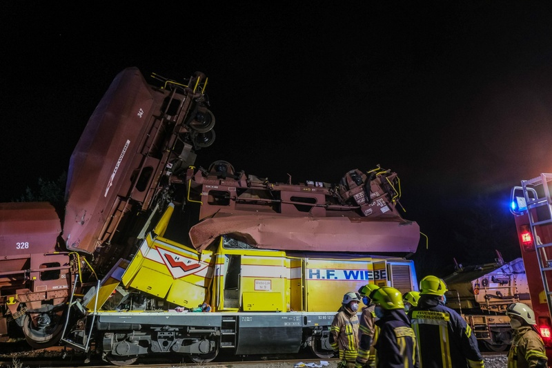

Een bijzonder ongeval in Denemarken: https://www.nordpresse.de...ehrer-schwer-eingeklemmt/

Holy moly :o Daar is echt wat verkeerd gecommuniceerd. Dat lijkt me niet mogelijk met 40km/h, maar misschien zit er een zware last achter die alles doorgedrukt heeft.
Btw is niet in DK gebeurd maar in Duitsland.

IJnte schreef op zaterdag 24 april 2021 @ 16:06:
Wel zo ongeveer op de grens (en met "- Esbjerg (Dänemark)" in het verhaal is de vergissing begrijpelijk).

Freee!! schreef op zaterdag 24 april 2021 @ 16:12:
1+
Aanwezigheid van de Duitse politie en vrijwillige brandweer uit het Duitse Süderlügum verklaarde het al dat het in Duitsland was.

MedionAkoya schreef op zaterdag 24 april 2021 @ 16:44:
1+
Dan moet je net weten (of opzoeken), dat Süderlügum in Duitsland ligt. En "Bundes- und Landespolizei" vertelt ook niet alles, als je niet zoveel over de staatsinrichting bij onze buren en Denemarken weet.
Ik ken de juiste Nederlandse terminologie niet (wel de Duitse 😋), maar hij moest de wagons waar hij op geklapt is, ophalen van een Abstellgleiss. Dan zou hij volgens mij moeten weten waar die dingen staan en dan nog: hoe hard moet je rijden om zoiets te veroorzaken? Dat is volgens mij geen 25km/u?
Anyway, ik hoop dat het goedkomt met de beste man.
Aargh, ik had "in Duitsland nabij Denemarken" in mijn hoofd zitten, maar schijnbaar heb ik lossy compression toegepast bij het intikken 8)7. Daar het decoderen toch geslaagd is, kunnen we concluderen dat deze extra informatie toch niet noodzakelijk was :9. Tijd voor een lang weekeinde in elk geval.

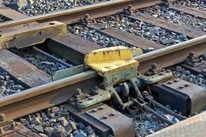

AW_Bos schreef op zaterdag 24 april 2021 @ 23:43:
@Verwijderd AZ-LM? Welk spoor is dat?
Az-LM zijn assentellers van Thales. En liggen naar mijn weten voornamelijk de Noordelijke nevenlijnen.
https://www.thalesgroup.c...tion/fieldtrac-6315-az-lm

Vandaag hoogstpersoonlijk de werking van een 'Gleissperre' meegemaakt tijdens een Rangierfahrt. De treinbestuurder (ik was op de lok, maar niet als bestuurder) zag een rood signaal (hp 0) niet en boem, daar stonden we met de lok naast de rails. Gelukkig heel langzaam, geen wagons en op het goederenstation - maar de consequenties voor de treinbestuurder gaan niet gezellig zijn. :(
Zo'n ding:

iamerwin schreef op dinsdag 27 april 2021 @ 20:45:
Zo'n ding:
Daar ligt ie voor :) Anders was het boem tegen een andere trein geweest. Wel klote idd, en vast geschrokken. Gelukkig alleen materiële schade (hoop ik).

IJnte schreef op dinsdag 27 april 2021 @ 20:56:
Nee, gelukkig was er geen andere trein in het spel - het spoor was gewoon nog niet vrijgegeven. Dat was inderdaad best een ervaring en gelukkig alleen materiële schade (op de consequenties voor de bestuurder na dan natuurlijk).
Zo'n ding:
Nen hond, zoals ze in Antwerpen zeggen. Er zijn treinen die er over geraken, blijkbaar moet je die dingen raken met een hoge(re) snelheid O-)

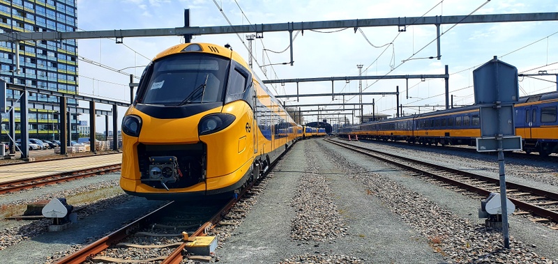

Afbeeldingslocatie: https://tweakers.net/i/k21DqYaoteG3x7c7rdsMjcJpXS4=/800x/filters:strip_icc():strip_exif()/f/image/7fSr0T0aozo3qxHF2GAi676W.jpg?f=fotoalbum_large
Vandaag was voor mij de eerste dag van mijn officiële training door Alstom op de nieuwe ICNG-trein. Vandaag was het vooral bediening (opstarten/afsluiten van de trein, waar alles zit, hoe het globaal werkt), de komende dagen gaat het meer de diepte in.
Ik mag helaas alleen een fotootje online zetten van de buitenkant, dus daar moeten jullie het maar mee doen vrees ik :P

Hoe vaker ik hem zie, hoe mooier (minder lelijk?) ik hem ga vinden :P
Hoe lang duurt die opleiding in totaal?
If you choose not to decide, you still have made a choice.
  • EDIT
  • Laatst online: 23:24
Voor mij duurt de training vier dagen totaal, waarvan drie theoretisch en statisch op het materieel is en dan één dag rijden. Dat laatste volgt echter op een later moment omdat er nog even gewacht moet worden tot de tests voor de typegoedkeuring zijn afgerond (op dit moment mogen enkel de collega's van het NS TestTreinCentrum ermee rijden).

Zie ik daar een derail op de voorgrond op het spoor zitten (en iets wat lijkt op een blauw blok vlak voor het wiel)? Waren ze bang dat je er toch mee ging rijden? :P
  • LXXI
EDIT schreef op woensdag 28 april 2021 @ 20:04:
Daar kan ik helaas weinig definitiefs over zeggen omdat de productie en het testen nog altijd bemoeilijkt wordt door o.a. de huidige coronasituatie. Omdat de onderdelen en software vanuit landen over de hele wereld komen en de situatie in die landen met de dag verandert (kijk bijvoorbeeld naar India, waar de software wordt ontwikkeld), kan er eigenlijk geen zinnig woord over gezegd worden.
We hopen nog altijd op eind 2021, maar als je uitgaat van H1 2022, dan kan het altijd meevallen :P
Gaat ie winnen van de terugkeer van de DDZ? Daar zit nog niet veel schot in zo na bijna een half jaar. Althans niet voor de reizigers.
  • EDIT
NMH schreef op woensdag 28 april 2021 @ 20:10:
Het ontspoorblok zit daar altijd. Achter mij is de onderhoudsloods, dus het is een extra stukje veiligheid op alle sporen die de loods in gaan. Het blok gaat er vanaf zodra er een rijweg de loods in is ingesteld.
De remsloffen zijn er inderdaad om te voorkomen dat de trein gaat rollen. Tijdens dit soort trainingen worden er allerlei uitzonderlijke situaties behandeld, waarbij er bijvoorbeeld ook o.a. remmen buiten werking worden gezet, dus is het essentieel dat de trein geen kant op kan.

  • iamerwin
  • Registratie: April 2019
  • Laatst online: 21:06
Boudewijn schreef op woensdag 28 april 2021 @ 00:09:
Wat gebeurt er met de machinist? Kan die zijn biezen pakken?
Also. De beste man moet komende week alle praktijk examens doen die hij heeft moeten doen om machinist (Lokrangierführer) te worden. Dus alles vanaf Bremsproben (remmen testen) tot Wagenprüfer (wagoncontrole), rangeren, etc.etc. Dat zijn een stuk of vijf examens geloof ik. Als hij dat overleeft, moet hij een complete dienst draaien als machinist waarbij een groepsleider aanwezig is en hem beoordeelt. Aan de hand van die beoordeling wordt bepaald wat zijn toekomst bij de Deutsche Bahn ist.

  • iamerwin
EDIT schreef op donderdag 29 april 2021 @ 17:33:
Oei, dat is geen kattenpis. Ik ken de omstandigheden natuurlijk niet, maar het klinkt als een behoorlijk heftige maatregel.
Door Hp 0 gereden (tijdens rangeren) waarbij de lok ontspoord is vanwege een prima functionerend ontspoorblok. Vandaag hoorde ik dat hij een week of vier geleden ook wagons heeft laten ontsporen, omdat hij niet gemerkt heeft dat hij op een remslof gereden is; ding is over de rails doorgegleden tot het eerstvolgende wissel en daar zijn twee beladen wagons ontspoord.
Dus ja, heftige maatregelen lijken me best op z'n plek. 👍🏻
